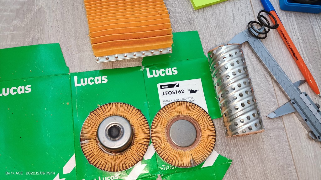

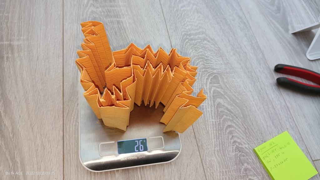

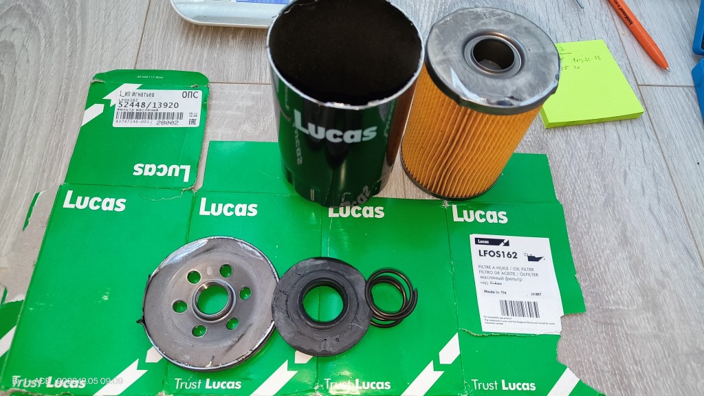

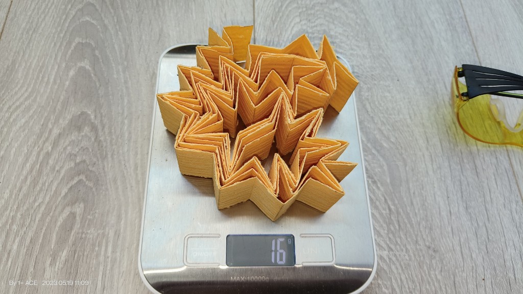

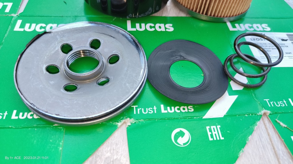

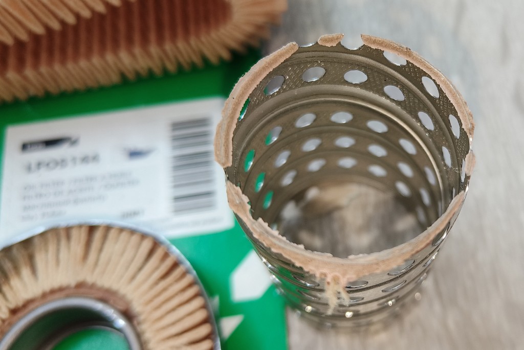

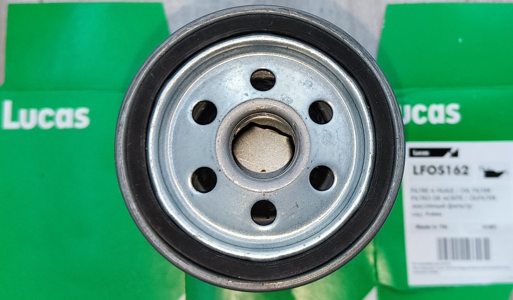

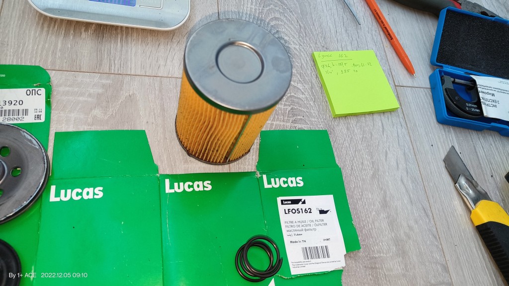

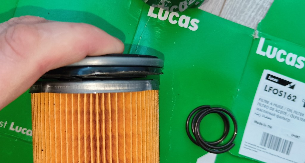

Распил масляного фильтра LUCAS LFOS162
Цена 286 руб
Фото без пережатия в архиве https://disk.yandex.ru/d/NyC3X6BSsL5cKA
Диаметр фильтра 76 мм
Высота 122,5 мм
Диаметр уплотнения 62-72 мм
Резьба 3/4"
Вес 385 грамм
Площадь фильтрации 1869 см2, толщина материала 0,42 мм, вес материала 26 г, плотность 0,331 г/см3
Перепускного клапана нет! Будьте внимательны!
Резьба выполнена отлично, есть мехобработка, без заусенцев соответственно.

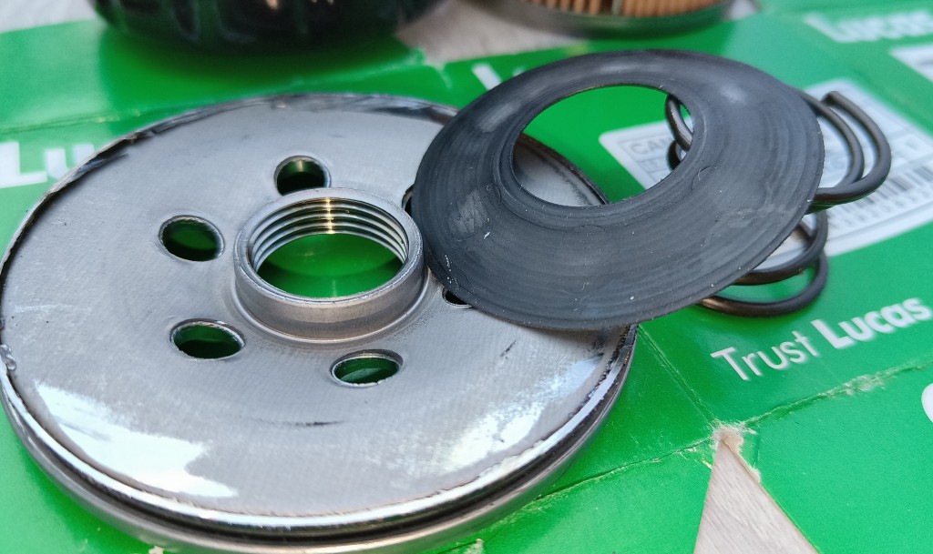

Основной обратный клапан из дубеющей на морозе в -20С резины
Для открытия обратного клапана есть щель 2 мм, стандартная немного тесная конструкция в стиле мекафильтра/мисфата
Перепускного клапана нет.

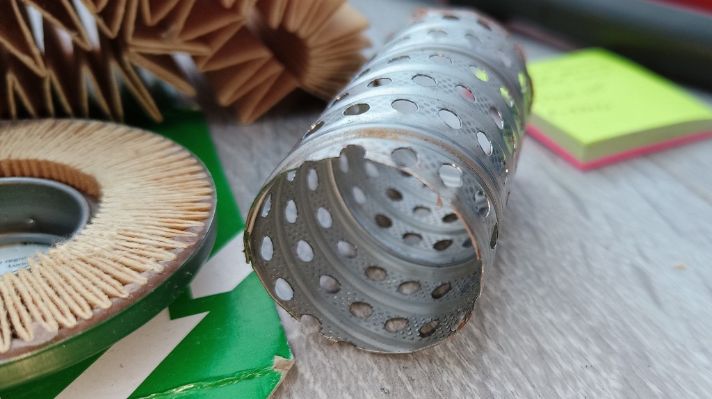

Ценьтральная туба отличная
Заливка герметиком отличная
Обратный клапан в центре из резины, работает хорошо, герметичность обеспечивает.

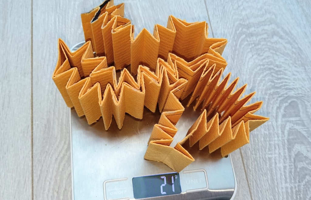

Фильтровальная бумага отличного качества, толстая, прочная, ее много по площади.
Все идеально в фильтре, но в 10-ый раз скажу о применяемости фильтра.
Так как перепускной клапан должен быть у вас в маслонасосе.
Если его не будет и вы поставите данный фильтр в зиму, могут быть неприятные последствия в виде разрыва бумаги.
Если в оригинальном фильтра такая же конструкция, то фильтр на лето просто идеал за такую цену.
Данный фильтр есть ни что иное как MECAFILTER ELH4149 Масляные фильтры MecaFilter (Пост Gubkin #102202)
Общая оценка 5
Рекомендован к покупке!
Но только если у вас допустим фильтр БЕЗ перепускного клапана.
Либо как вариант чисто на лето с жиденьким маслом )

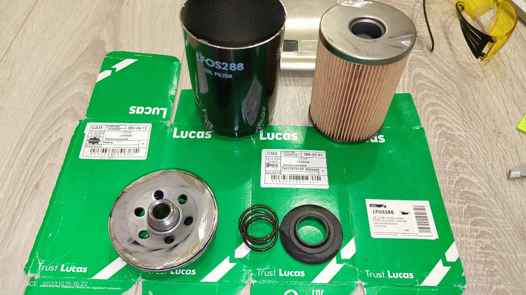

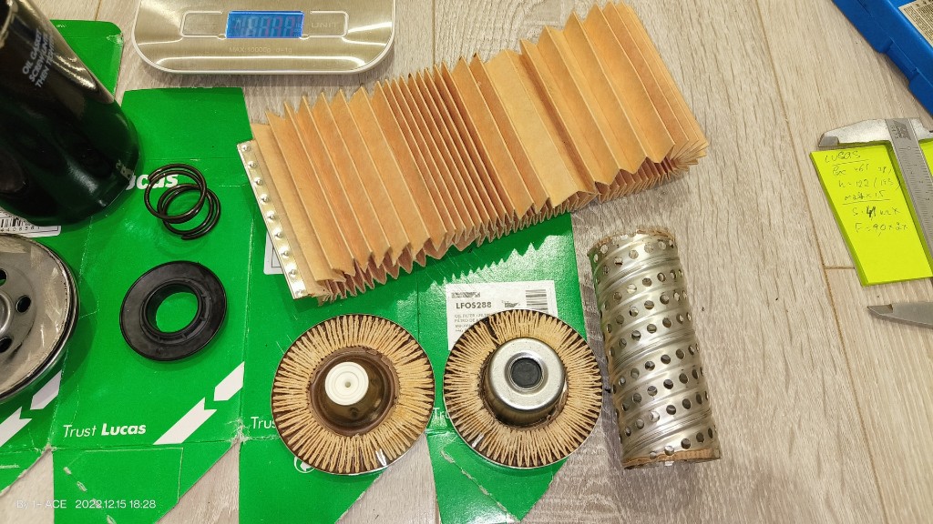

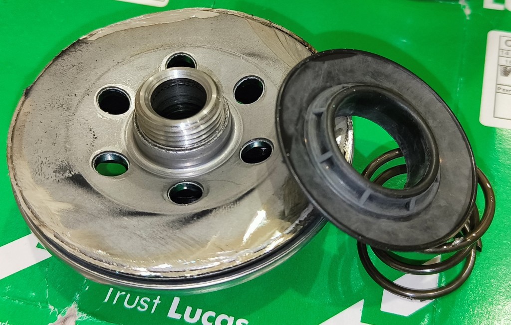

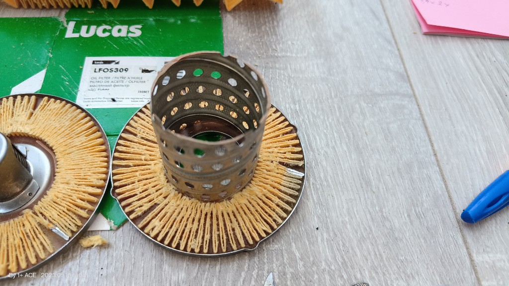

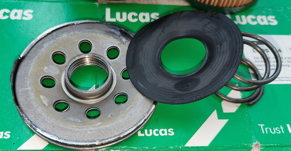

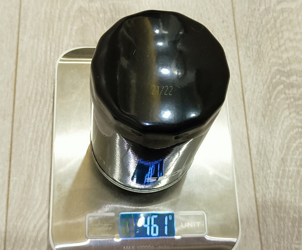

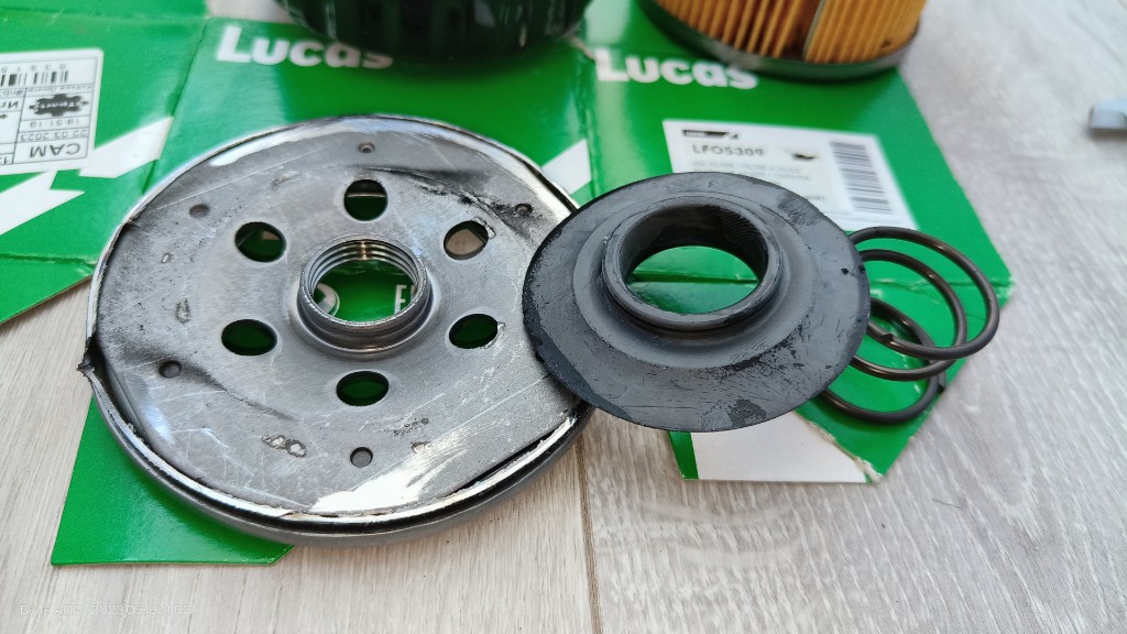

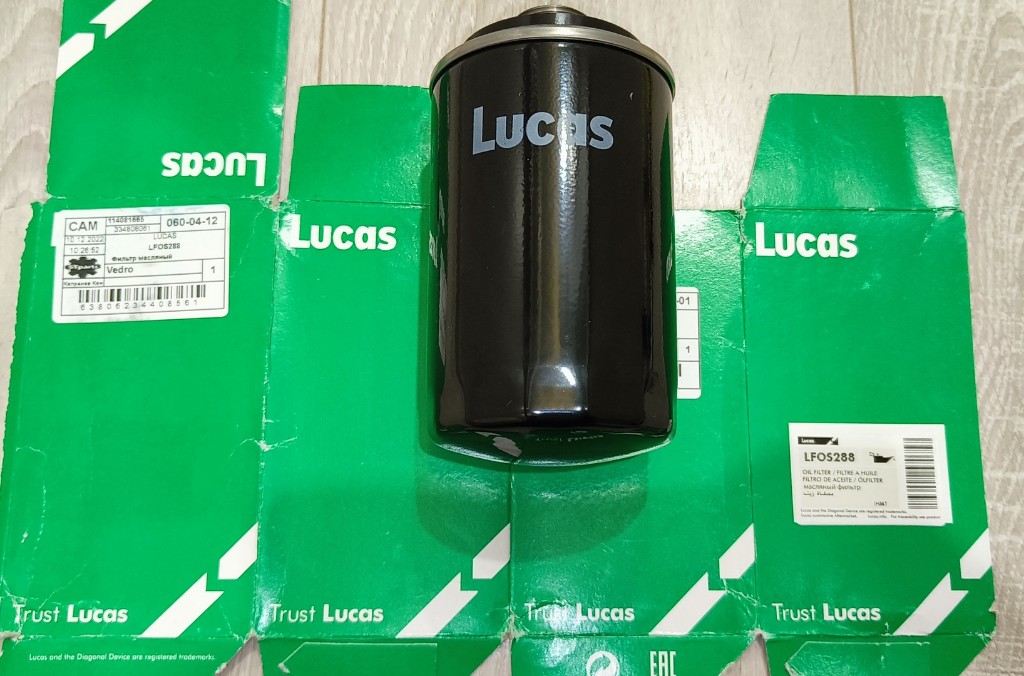

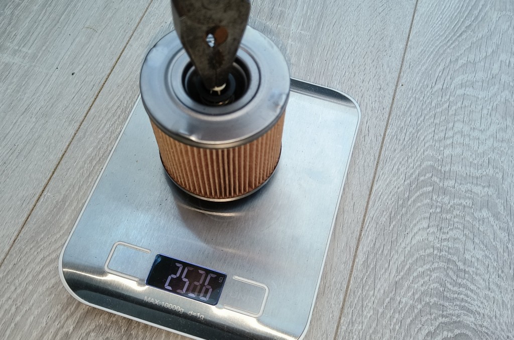

Распил масляного фильтра Lucas LFOS288
Цена 520 руб, куплен в ведро.про
Фото в архиве бе сжатия https://disk.yandex.ru/d/8Fwxr1t11KcM2w
Вес фильтра 461 грамм
Диаметр 76,0 мм
Высота 122 мм (с втулкой 143 мм)
Уплотнение 62-71 мм
Резьба 3/4 на М27х1.5 мм
Усилие открытия перепускного клапана 4,1 кг, диаметр клапана 1,5 см, давление срабатывания 2,32 атм
Площадь фильтрации 1872 см2, толщина материала 0,40 мм, вес материала 26 грамм, плотность 0,347 г/см3
В отличие от всяких модных фильтров оооочень красивых внешне и убогих внутри тут совершенно наоборот.
Внешне скромный фильтр по упаковке и по информации на самом фильтре.
Какой-то лукас в какой-то зеленой коробке... но не все так просто
На фильтре очень оригинальная переходная втулка с 3/4 на М27х1.5
Чуть напоминает ТОРХ под звездочку. Где-то мы такое уже видели.
Резьба имеет мехобработку, засусенцы минимальны

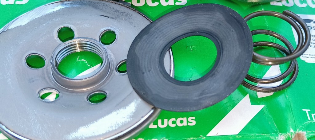

Обратный клапан основной на входе масла из дубеющей на морозе резины
Но сделано так, что центральная часть клапана очень толстая, а внешний радиус утоньшается и прижимная кромка тонкая. Сделано как бы для минимизации эффекта замерзания клапана.
Катушка поджимает клапан в закрытом положении
Пространство для октрытия клапана небольшое но есть. Около 2 мм.
Перепускной клапан из пластика, конструкция "горпун". Я думаю тут уже стало понятно что это производитель Мекафильтр, больше так не делает никто.
Складки бумаги равномерные, глубокие и это обеспечивает высокую площадь фильтрации, бумаги запихнули на 1872 см2 и 26 гр.
Бумага отличная, заливка герметиком отличная.
Центральная туба без заусенцев, есть мехобработка в виде прокатки после выдавливания кружков.
Перепускной клапан в центре из резины, легко открывается и глубоко, не оказываает сопротивления потоку масла.
Вы уже поняли что это мекафильтр, что Lucas = мисфат = еврорепар и сделаны на одном заводе в Тунисе. Отличное качество, жаль что пока без силикона, флиьтра реально хороши.
Общая оценка 5
Фильтр является полной копией Bosch F 026 407 080 (тунис) Масляные фильтры - Bosch (Пост Gubkin #102334)
Можете там посмотреть как будет выглядеть фильтр после работы.
бош стоит на данный момент 820р, а лукас 520р. Приличная экономия.

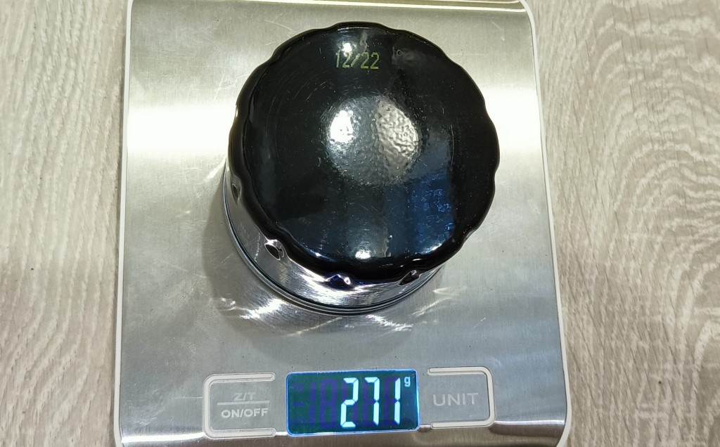

- Сообщения: 19956
Масляные фильтры - LUCAS

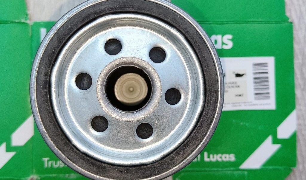

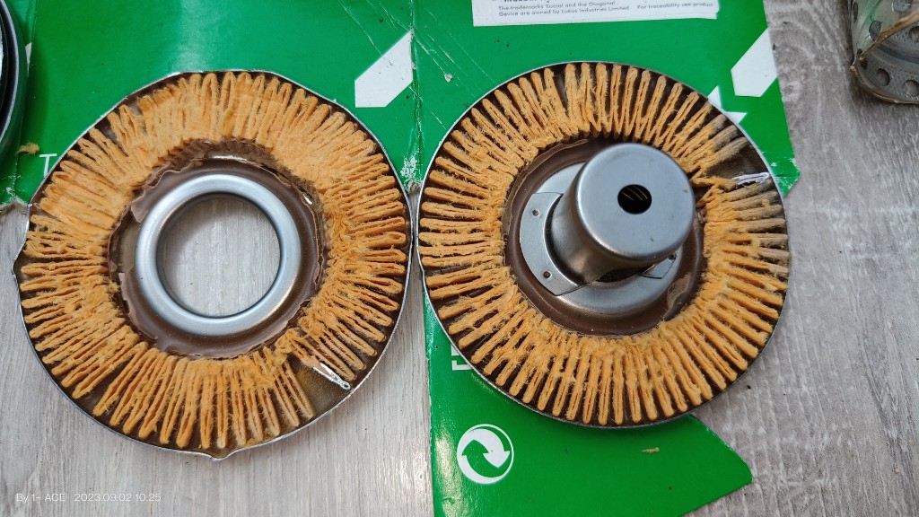

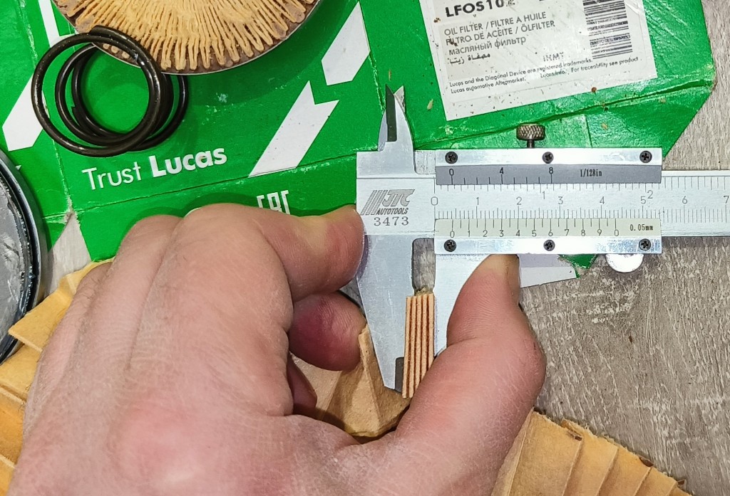

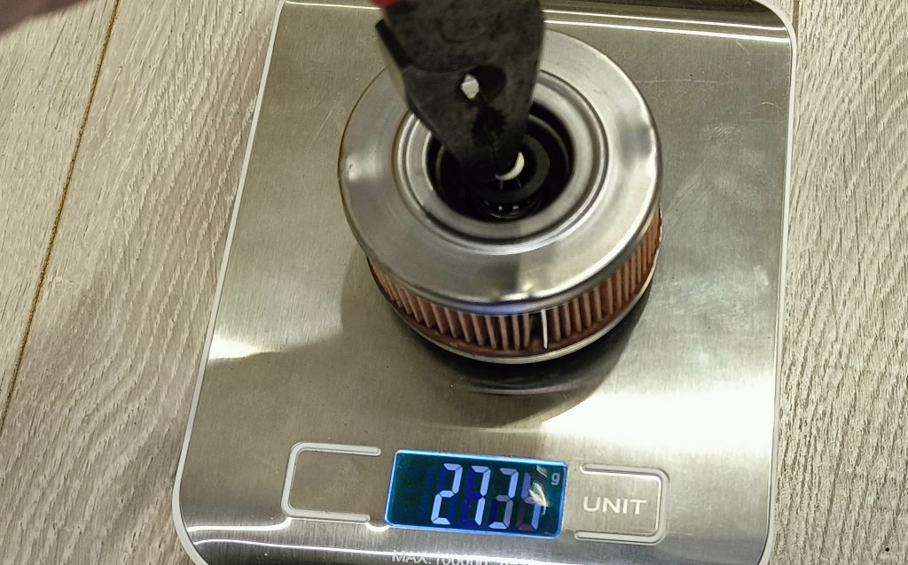

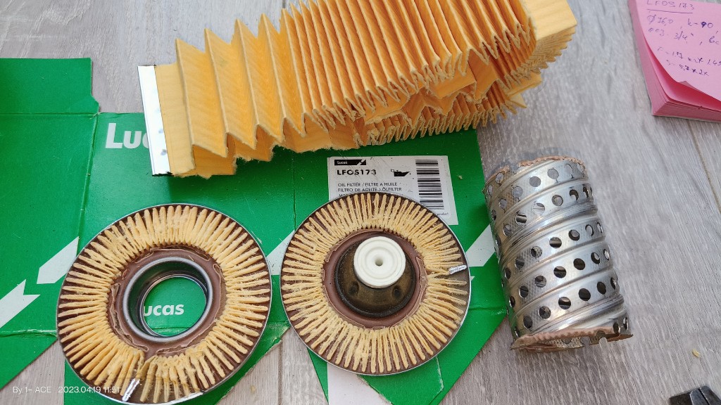

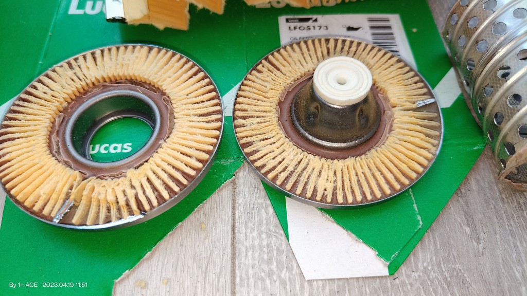

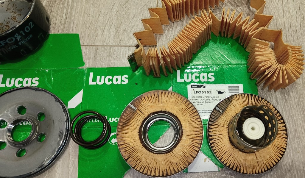

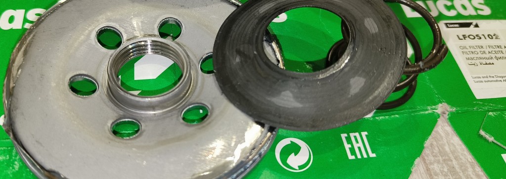

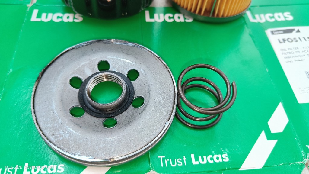

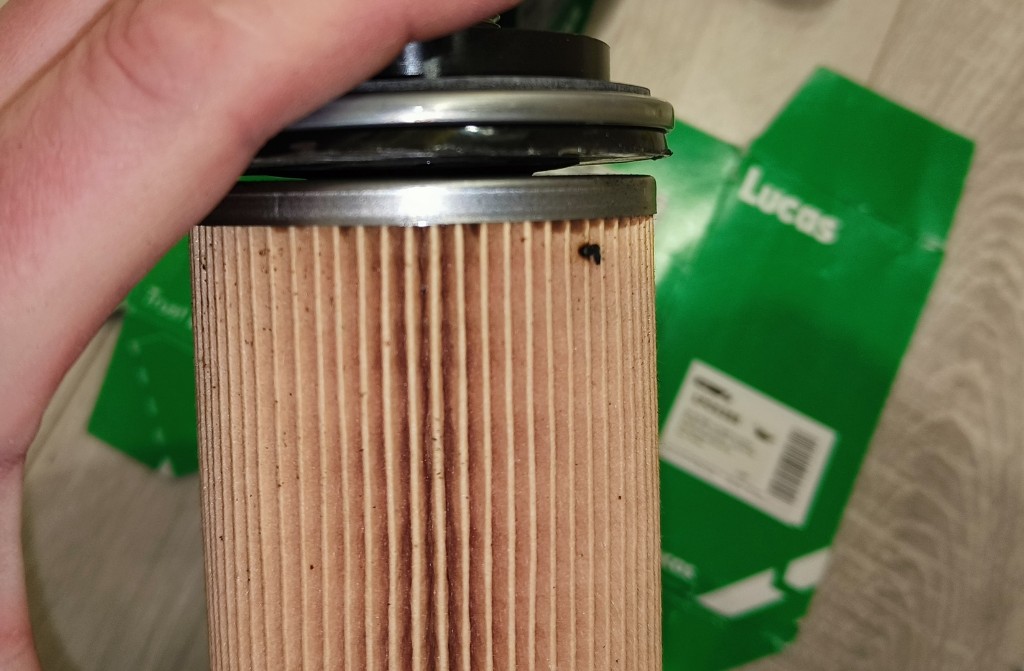

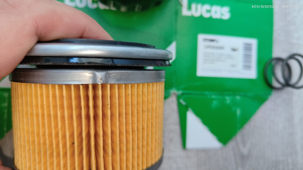

Распил масляного фильтра LUCAS LFOS102
Цена 395 руб
Фото в архиве без сжатия https://disk.yandex.ru/d/uFjN0GNsAUzYGQ
Вес фильтра 271 грамм
Диаметр 76,0 мм
Высота 54,0 мм
Уплотнение 63-72 мм
Резьба М20х1.5
Усилие открытия перепускного клапана 2,5 кг, диаметр седла 1,4 см, давление срабатывания 1,62 атм

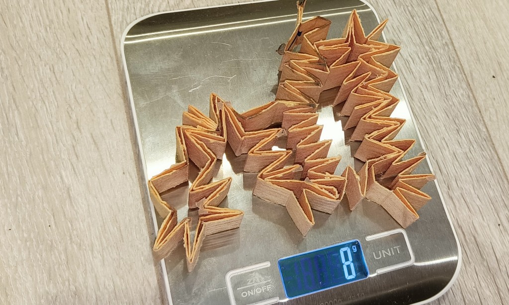

Площадь фильтрации 615 см2, толщина материала 0,41 мм, вес бумаги 8 грамм, плотность 0,317 г/см3
Резьба выполнена идеально, лучше чем у фильтрона и мекафильтра редко бывает.
Обратный клапан "грибок", работает отлично, вопросов нет
Есть достаточное расстояние для открытия обратного клапана
Перепускной клапан из пластика, конструкция "гарпун"
Давление перепуска отличное
Заливка герметиком хорошая, есть одно место где небольшой излишек, но критичного ничего нет
Пробелов герметика нет, герметик типичный для мекафильтра - коричневый, вязкий, эластичный, очень прочный. Неполучилось даже вырвать тубу от донышка.
Центральная туба отличная, заусенцев нет. Есть доп. мехобработка после выдавливания отверстий. Видно на внутренней стороне тубы.
Материал бумаги отличный, вес 8 гр, толщина средняя 0,41 мм. Сложный на разрыв. Есть плиссировка выраженная.
Очень приятные впечатления от фильтра.
Никаких сомнительных решений как у фильтрона. Одна высокотехноологичная классика.
Общая оценка 5
Рекомендован к покупке. Даже 5+ хочется поставить
Другие аналоги данного фильтра Аналоги масляных фильтров MANN W75/3 и W7003 (М20х1.5, h=50-65 мм, Ø = 76 мм). Дастер, Сандеро.
Спасибо за фильтр GReY

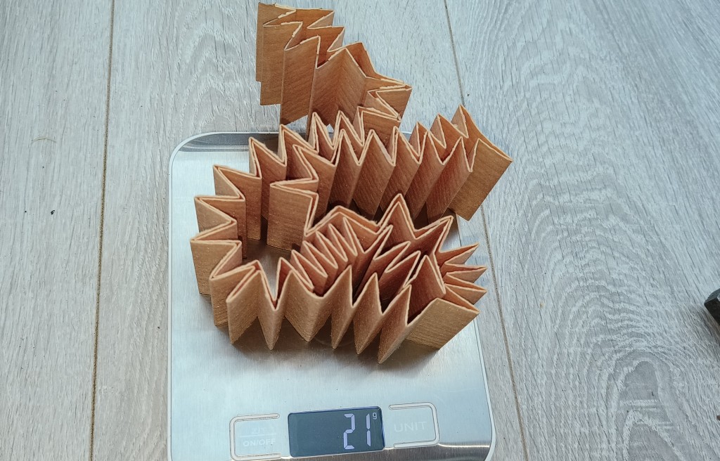

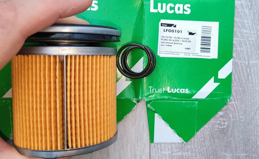

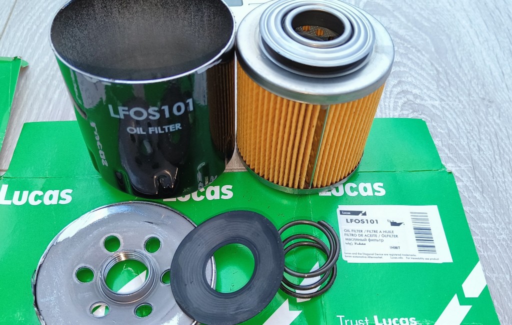

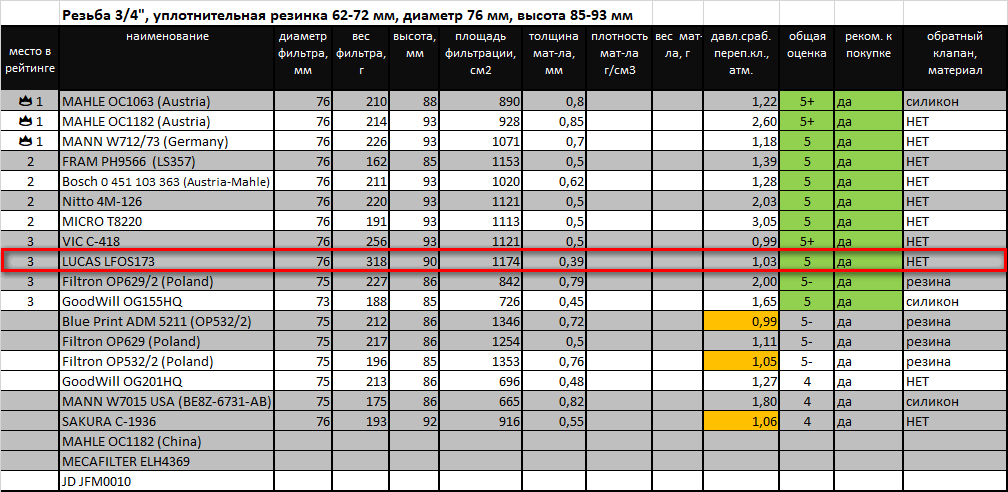

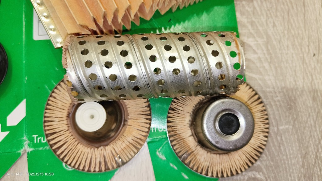

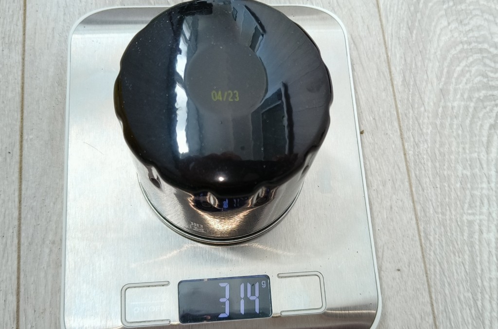

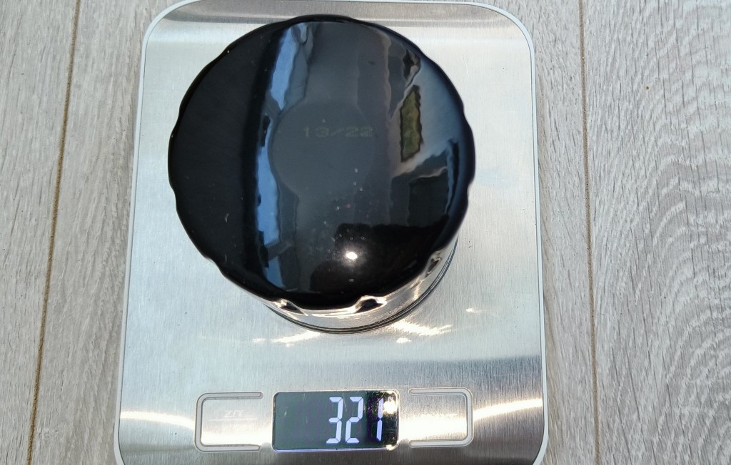

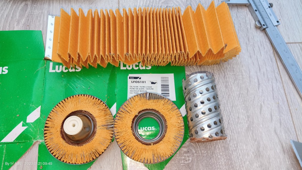

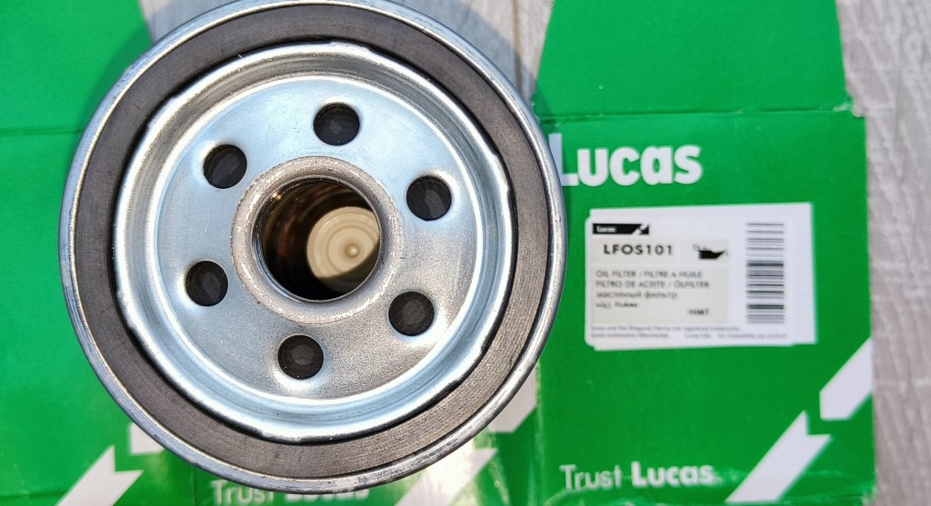

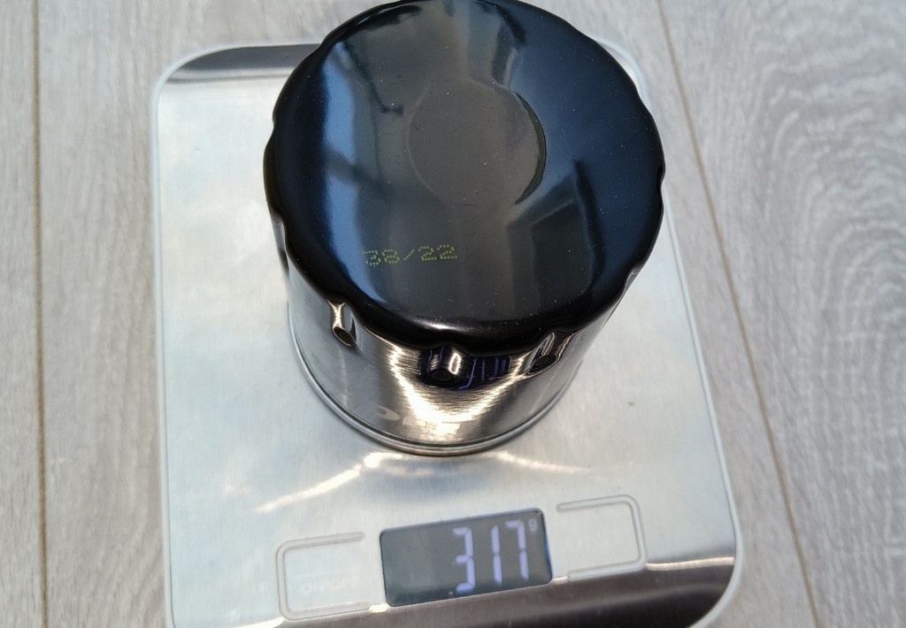

Распил масляного фильтра LUCAS LFOS101
Цена 256 руб
Фото в архиве без пережатия https://disk.yandex.ru/d/PrMVFAsumH0aCw
Вес фильтра 321 грамм
Диаметр 76,0 мм
Высота 90 мм
Уплотнение 62-71 мм
Резьба М20х1.5
Усилие открытия перепускного клапана 2,3 кг, диаметр седла 1,45 см, давление срабатывания 1,40 атм
Площадь фильтрации 1415 см2, толщина материала 0,43 мм, вес бумаги 21 грамм, плотность 0,345 г/см3
Резьба имеет мехобработку, заусенцы удалены
Обратный клапан так называемый "грибок", работает отлично, есть достаточное пространство для его открытия.
Перепускной клапан так называемый "гарпун" по технологии сборки и виду )
Сами материалы клапана - пластик.
Давление перепуска 1,4 атм отличное
Туба отличная, заусенцев нет, есть мехобработка роликом с 2-х сторон
Заливка герметиком в этот раз не идеальная, есть капля у шва материала
Но оторвать ее не получилось, прочно соединена с основной заливкой.
Не идеал, но угрозы что отлетит в двигатель не вижу.

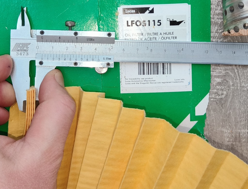

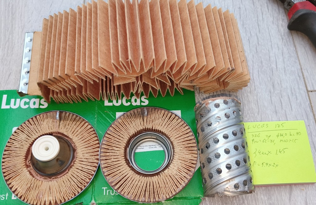

Укладка бумаги очень частая, шторы глубокие. Засунуть бумаги больше тут явно уже не возможно, выжали все что можно.
Бумага типичная у мекафильтра
Фильтр является копией
Kolbenschmidt 50 014 116 (Меса) Масляный фильтр - KOLBENSCHMIDT (Пост Gubkin #103230)

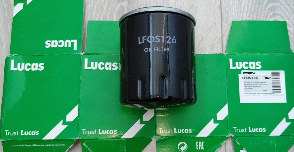

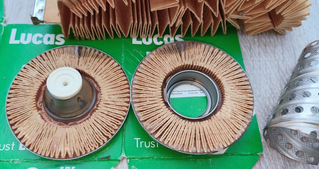

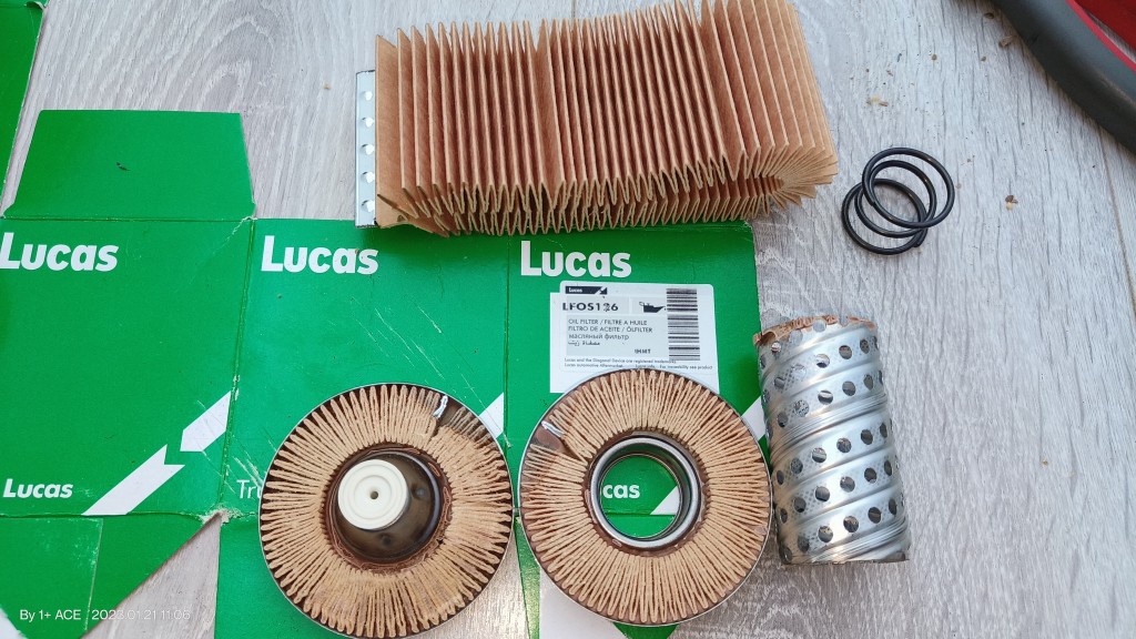

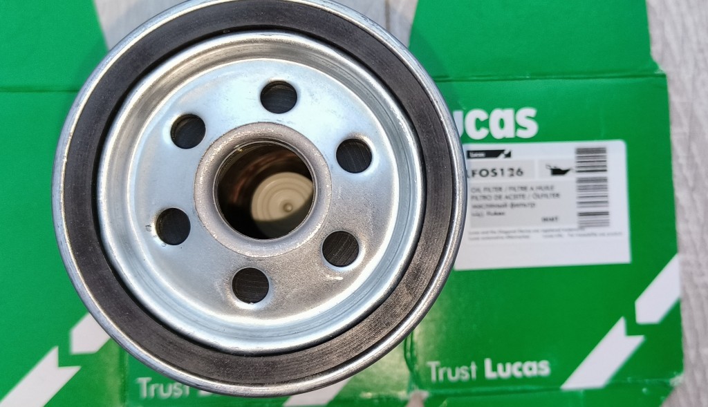

Распил масляного фильтра LUCAS LFOS126
Цена 285 руб
Фото в архиве без пережатия https://disk.yandex.ru/d/lEd2X0qsYRPCwA
Масса фильтра 325 грамм
Диаметр 76,0 мм
Высота 90 мм
Уплотнение 62-71 мм
Резьба М20х1.5
Усилие открытия перепускного клапана 2,4 кг, диаметр седла 1,45 см, давление срабатывания 1,45 атм
Площадь фильтрации 1439 см2, толщина материала 0,41 мм, вес бумаги 21 грамм, плотность 0,356 г/см3

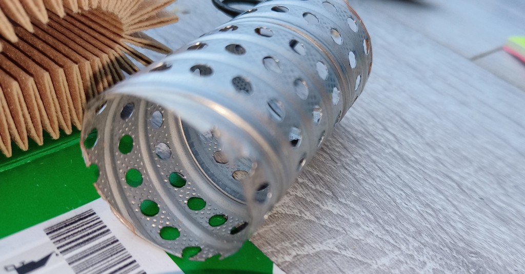

Резьба обработана отлично, заусенцев нет
Обратный клапан "грибок", все работает четко
Перепускной клапан "гарпун", настроен на правильное давление
Центральная туба стандартная для еврорепар/лукас/мекафильтр, все отлично.
Заливка герметиком отличная за мааааленьким недочетом, смотрите видео ниже, там есть место где бумага на 0,5 мм как бы в воздухе, не проклеена, но если попытаться расковырять, то сразу натыкаешься на герметик.
В общем громко крикнуть "смотрите, непроклей!" язык не поворачивается.
Единственное, чем отличается фильтр от клонов ниже это бумага. Она:
- чуть тумнее
- чуть тоньше
- как бы более гладкая, прессованная.
- нет такой выраженной волокнистости, бархоты на срезе.
Eurorepar E149134 Масляные фильтры - EUROREPAR (Пост Gubkin #103190)
Kolbenschmidt 50 014 685 (Meca) Масляный фильтр - KOLBENSCHMIDT (Пост Gubkin #102871)
LUCAS LFOS101 Масляные фильтры - LUCAS (Пост Gubkin #103238)
Только чуть иная бумага... не хватает лаборатории чтобы сказать в чем именно другая
Общая оценка 5

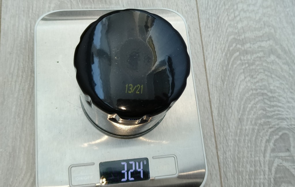

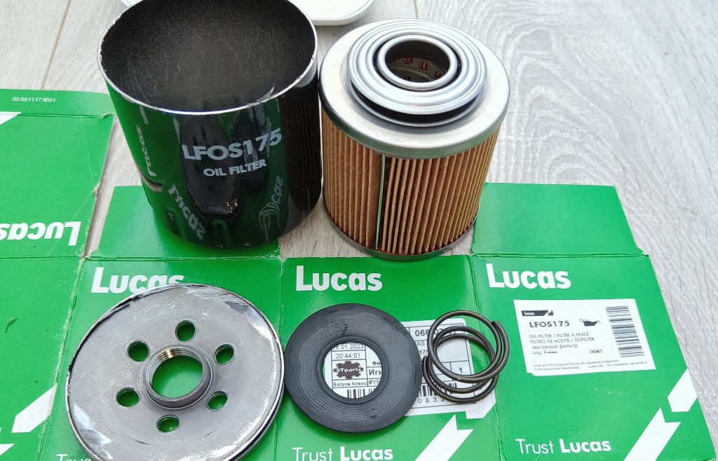

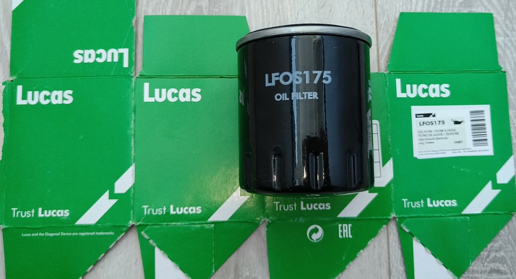

Распил масляного фильтра LUCAS LFOS175
Цена 289 руб
Фото в архиве без пережатия https://disk.yandex.ru/d/yP2fkNxAUBZRSg
Масса фильтра 326 грамм
Диаметр 76,0 мм
Высота 90 мм
Уплотнение 62-71 мм
Резьба М20х1.5
Площадь фильтрации 1439 см2, толщина материала 0,40 мм, вес бумаги 22 грамм, плотность 0,382 г/см3
Ну что тут описывать, уже устали пальцы набивать одно и тоже.
Все что написано выше для LFOS101 и LFOS126 все применимо и тут.
Это копия фильтра.
Зачем сделали 3 разных маркировки ? Понятия не имею, напишите дистрибьюторам Лукаса этот вопрос, будет интересно.
В фильтре нет слабых мест, все идеально поэтому и оценка такая "5" баллов
LUCAS LFOS126 Масляные фильтры - LUCAS (Пост Gubkin #103240)
Бумага как и в LUCAS LFOS126, вроде как полностью одинаковые фильтра
В LFOS126 вес бумаги был 21 грамм и толщина 0,41 мм, а в LFOS175 22 грамма и 0,40 мм соотв, поэтому есть разница в плотности. Но тактильно бумага одна и таже. Видимо весы не ловят с точностью по грамма и штангель не ловит 0,01 мм что логично с ценой деления 0,1 мм )) Но я складываю 5 вершин бумаги, получается 10 слоев материала, измеряю их и делю результат на 10 как заметили из фото последнего.
Общая оценка 5

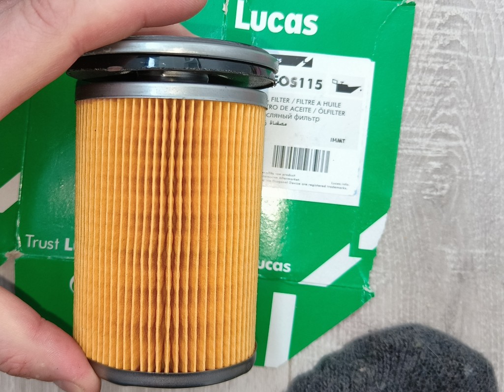

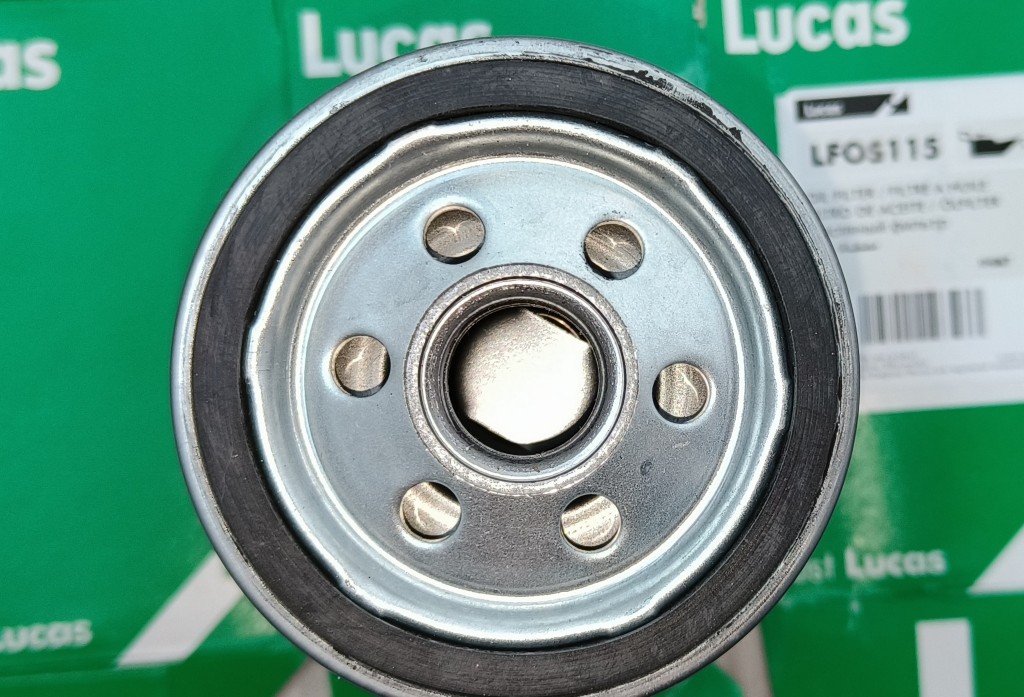

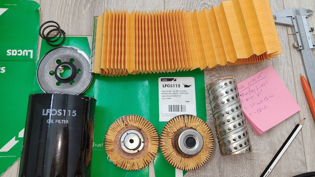

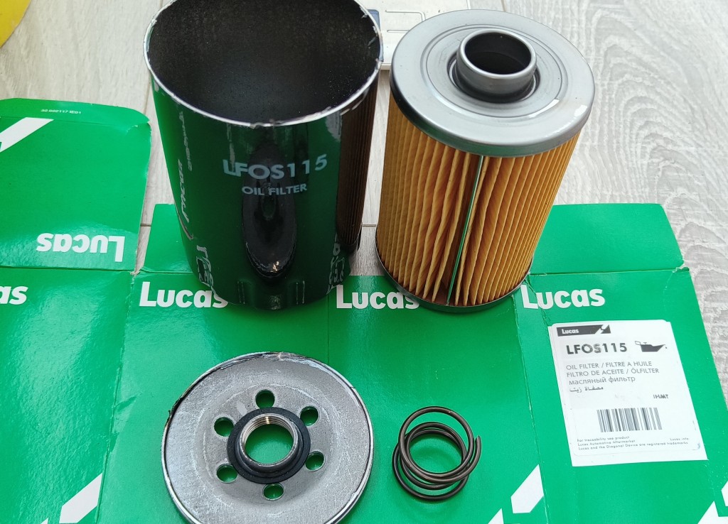

Распил масляного фильтра LUCAS LFOS115
Цена 268 руб
Фото без пережатия https://disk.yandex.ru/d/d-RLMOJLhSFgGw
Вес 399 грамм
Диаметр 76,0 мм
Высота 122,5 мм
Уплотнение 62-71 мм
Резьба 3/4"
Усилие открытия перепускного клапана 4,5 кг, диаметр седла 1,5 см, давление срабатывания 2,55 атм
Площадь фильтрации 1795 см2, толщина бумаги 0,32 мм, вес бумаги 26 грамм, плотность 0,452 г/см3

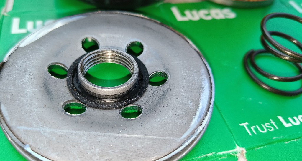

Резьба выполнена прекрасно, мехобработкой убраны все опасные заусенцы
Профиль резьбы сам как полированный, все сделано отлично.
Обратного классического клапана на входе масла нет.
Между катушкой и резьбой есть уплотнительная резинка чтоб неочищенное масло не перетекало в обход бумаги.
Вот это я называю культурой производства! Как в лучших топливных фильтрах для дизеля коммон рейл сделано )
Перепускной клапан из резины, поджат напрямую пружиной без шайбы.
Давление срабатывания 2,5 атм что образец для его аналога МАНН 719/5
Центральная туба отличная, никаких заусенцев.

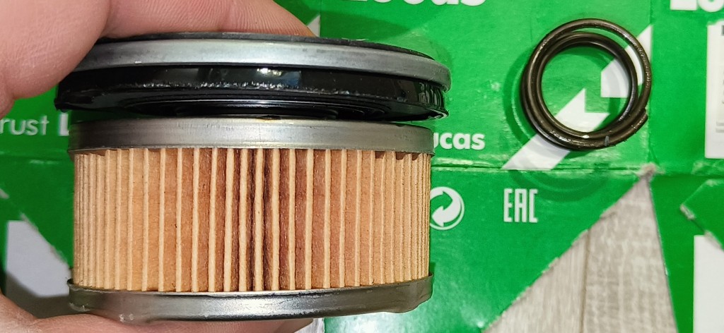

Герметик типичный для завода МекаФильтр, эластичный, прочный и коричневого цвета )
Заливка прекрасная, все ровно и хорошим слоем.
Обратный клапан в центре фильтра из резины, открывается очень легко, работает четко, очень герметично все сделано на вид.
Бумага интересная, отличается от всех Лукас/еврорепар/мекафильтр тем что толщиной 0,32 мм всего против стандартных 0,40-0,42 мм
и какая-то повышенная плотность 0,452 г/см3. Тут явно другая тонкость отсева.
Но бумага прочная, на ощупь качественная.
Фильтр как всегда порадовал
Отличается от Eurorepar E149128 (Z130A) Масляные фильтры - EUROREPAR (Пост Gubkin #102205)
только толщиной материала бумаги, остальное все такое же.
Хотя возможно новые E149128 без надписи Z130A на корпусе уже идут такие же как фильтр в данном обзоре.
Общая оценка 5

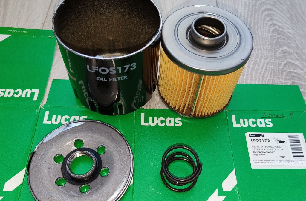

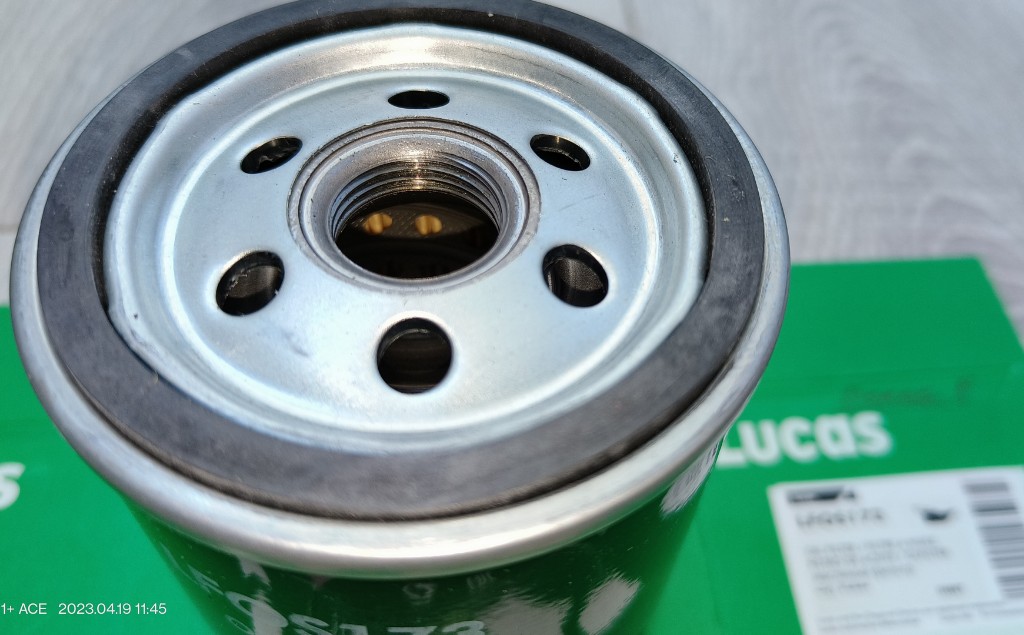

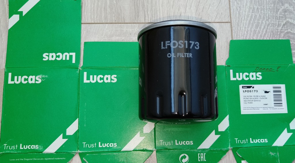

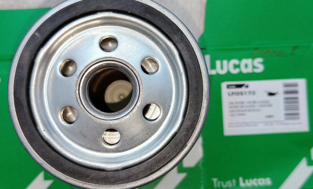

Распил масляного фильтра LUCAS LFOS173
Цена 303 руб
Применимость - некоторые модели Форд
Или любое другое авто с подходящими размерами фильтра
фото в архиве без пережатия https://disk.yandex.ru/d/58AUYB79Yol3JQ
Диаметр фильтра 76,0 мм
Высота 90 мм
Уплотнение 62,0-71,5 мм
Резьба 3/4"
Вес 318 грамм
Усилие открытия перепускного клапана 1,7 кг, диаметр седла 1,45 см, давление срабатывания 1,03 атм
Площадь фильтрации 1174 см2, толщина бумаги 0,39 мм, вес 16 грамм, плотность 0,349 г/см3
Резьбы накатана отлично, торец резьбы имеет мехобработку шлифованием, заусенцев нет.
Обратный клапан отсутствует.
Есть резиновая прокладка для герметизации грязной и чистой области фильтра. Похвально.
Перепускной клапан из пластика, конструкция "гарпун".
Давление перепуска стандартное в 1,03 атм.
Заливка герметиком, частота укладки шторы, глубина шторы - все на высшем уровне.
Центральная туба так же отличная, без зусенцев. Есть до.прокатка роликами снаружи и внутри перфоленты.
Бумага тактильно отличного качества. Смесь целлюлозы и синтетического волокна.
Толщина средняя. Рвется бумага с усилием.
Общая оценка 5
Как обычно Лукас на высоте, в таблице ниже занял 3-ее место. Редко очень когда бумага у данных фильтров более 0,45 мм, а тут 0,39 мм. Была бы 0,6 мм и данный фильтр поставил бы на первую строчку рейтинга (рейтинг по ссылке ниже)
А пока это отличный середнячок очень приличного качества!
Спасибо veles спонсору распила!
Другие аналоги фильтра в теме Аналоги масляных фильтров MANN W7015 (3/4", h=85-93мм, Ø = 76мм) на двигатели Ford/Mazda

Резьба 3/4"
Вес 318 грамм
Общая оценка 5

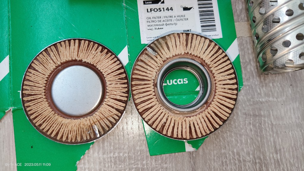

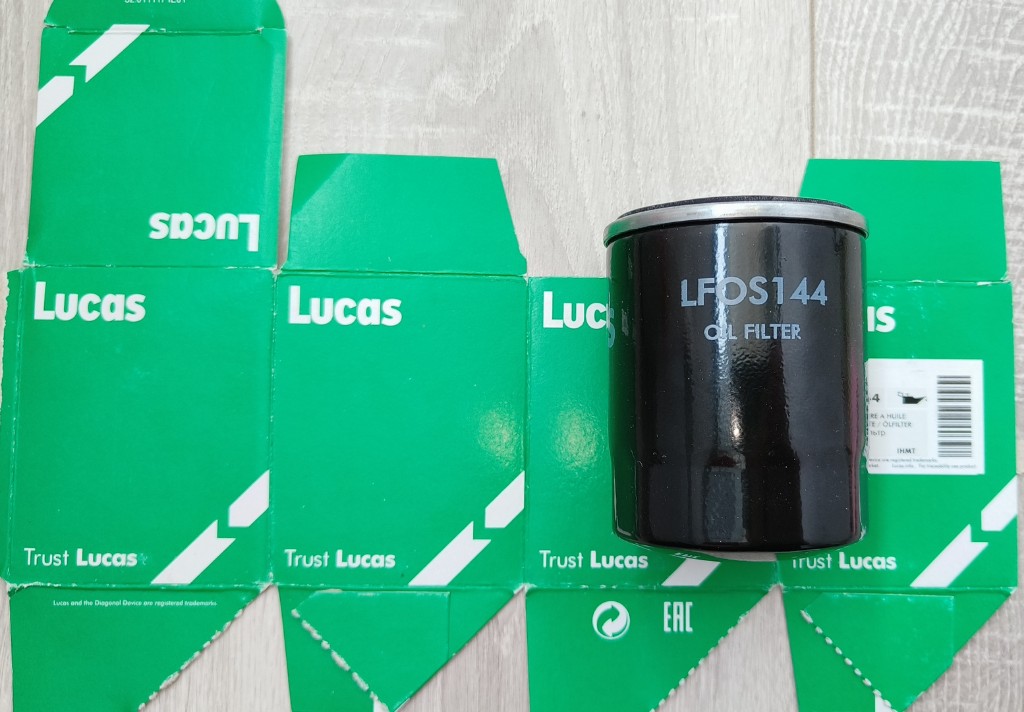

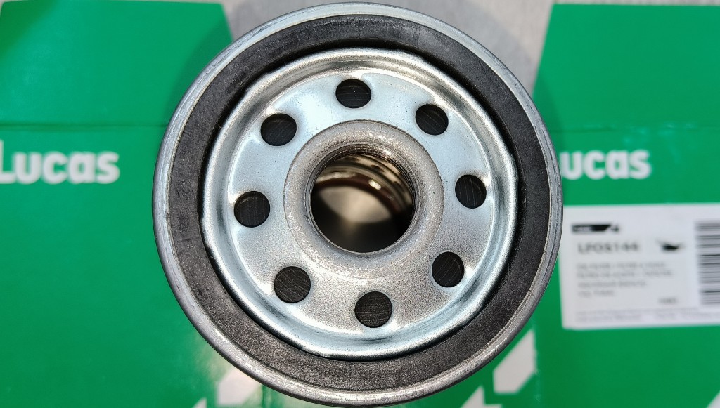

Распил масляного фильтра LUCAS LFOS144
Цена 264 руб
Фото в архиве без пережатия https://disk.yandex.ru/d/Vd2PtBwUDEz3pA
Диаметр 66,0 мм
Высота 85,5 мм
Уплотнение 53-61 мм
Резьба 3/4"
Вес 224 грамма

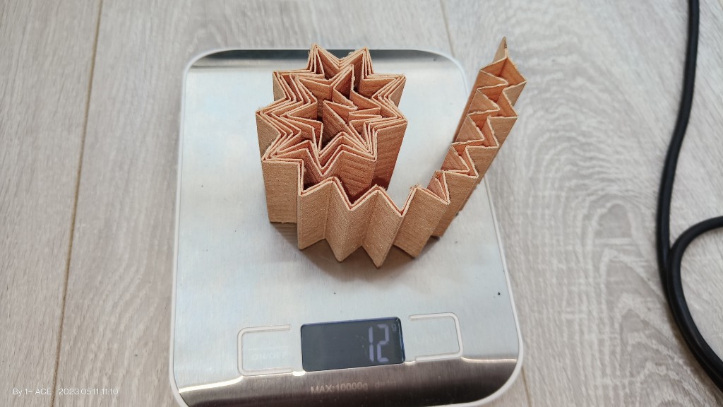

Площадь фильтрации 816 см2, толщина бумаги 0,42 мм, вес бумаги 12 грамм, плотность 0,350 г/см3
Резьба на фильтре на высоте, все как обычно у Лукаса.
Обратный клапан так называемый "грибок", поджат в закрытом состоянии.
Все должно быть герметично. Есть пространство для открытия клапана.
Заливка герметиком, центральная туба, равномерность укладки штор - все отлично!
Бумага типичная для мекафильтра толщиной 0,42 мм с выраженной плиссировкой.
Шов сделан отлично планкой.
В общем все как всегда отлично с данными фильтрами
Не прям супер-супер на уровне ТОПов, а чуть-чуть им уступает в толщине бумаги или конструкции обратного клапана.
Фильтра Лукас стабильно на 2...3 месте. Иногда и на 1-ом.
Всегда можно смело их ставить!
Общая оценка 5
Другие аналоги фильтра Аналоги масляных фильтров MANN W68/3 до W610/9 (3/4", h=75-90 мм, Ø = 66 мм). Аналоги C-110/113
другой подобный фильтр БЕЗ перепускного это FRAM PH5166
Там правда на 45% по весу больше бумаги и на 25% больше площадь фильтрации.

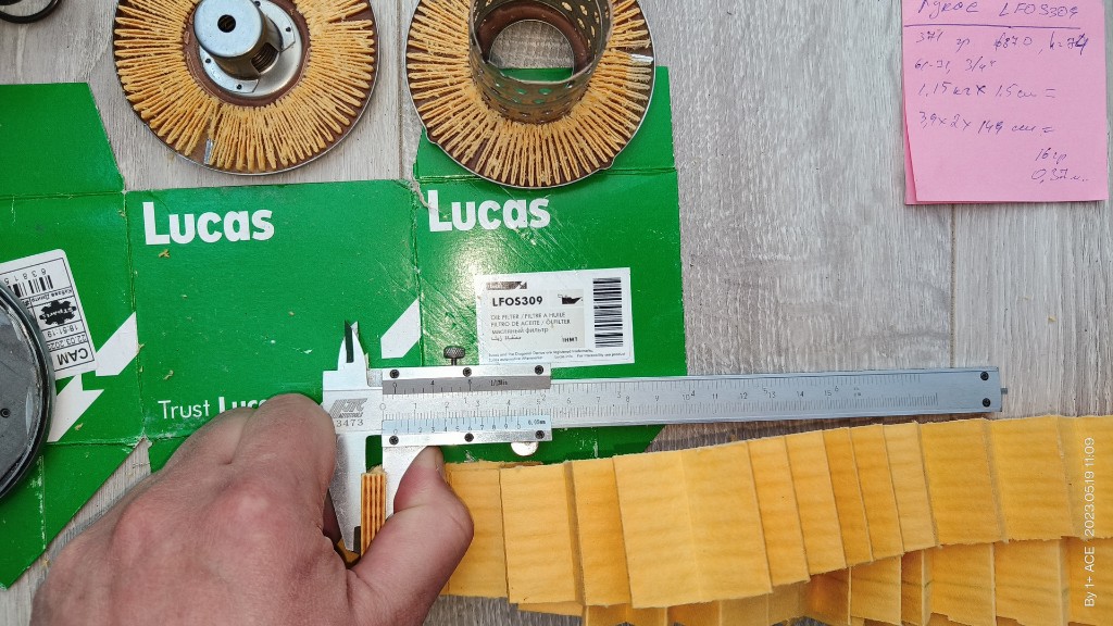

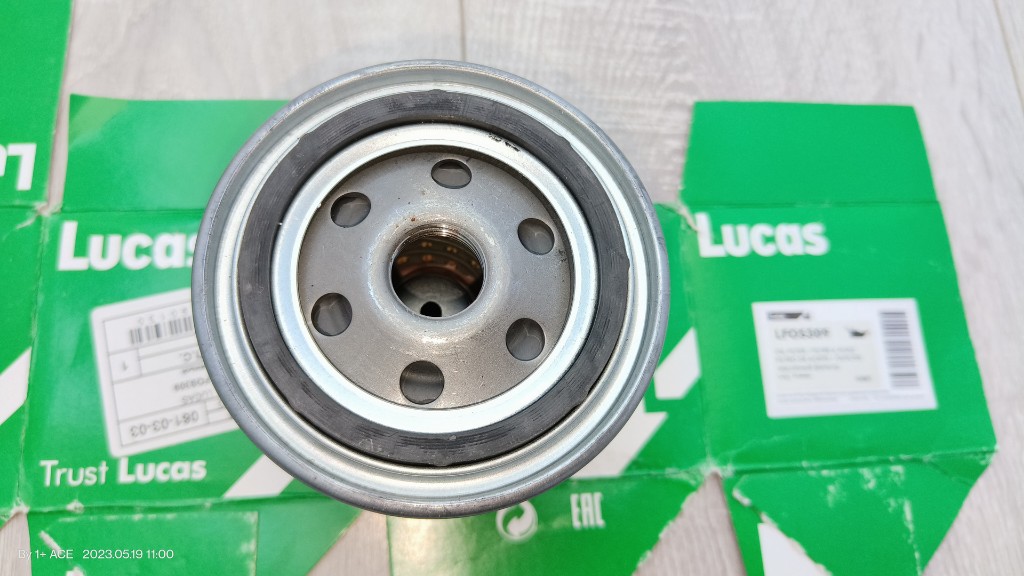

- Сообщения: 19956

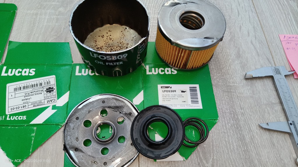

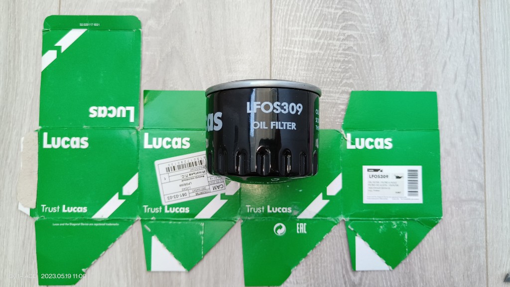

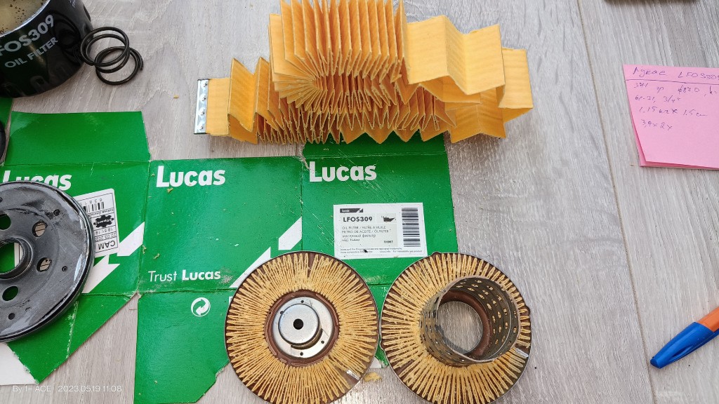

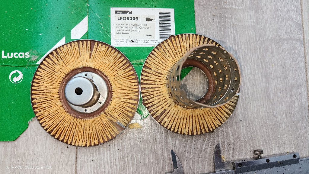

Распил масляного фильтра LUCAS LFOS309
Цена 264 руб
Применимость - ВАЗ
Фото без сжатия https://disk.yandex.ru/d/CRMFyWiV8rB0bA

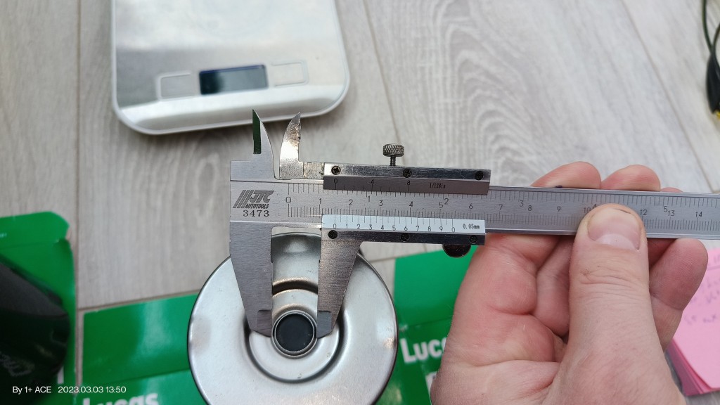

Вес фильтра 371 грамм
Диаметр 87,0 мм
Высота 74 мм
Уплотнение 61-71 мм
Резьба 3/4"
Усилие открытия перепускного клапана 1,15 кг, диаметр седла 1,5 см, давление срабатывания 0,65 атм
Площадь фильтрации 1162 см2, толщина бумаги 0,37 мм, вес бумаги 16 грамм, плотность 0,372 г/см3
Копия MECAFILTER ELH4081 Масляные фильтры MecaFilter (Пост Gubkin #106544)
Копия EUROREPAR E149127 Масляные фильтры - EUROREPAR (Пост Gubkin #106563)
Но скопирую описание для вашего удобства
И кое-что в данном фильтре еще хуже - это пространство для октрытия клапана обратного.
Если сильно сжать - там вообще не откроется он!
Резьба на фильтре сделана идеально. Образец просто, хоть на выставку.
Обратный клапан из резины, но сделан хитро. Кромка очень тонкая и поэтому не дубеет. Ощущение, что 30% силикона по эластичности для простоты понимания
Клапан поджат в закрытом состоянии с преднатягом. Правда для открытия клапана пространство КРИТИЧЕСКИ маленькое! Смотрите видео!
Перепускной клапан старой конструкции из резины. Давление срабатывания заниженное. 0,65 атм это мало!
Частота укладки штор, их глубина, заливка герметиком, качество тубы - тут все идеально как и всегда в мекафильтрах.
Бумага самая обычная толщиной чуть-чуть ниже среднего по "больнице"
Тактильно та же самая бумага что и всегда в мекафильтрах. Покажу разрыв на видео.
Никаких проблем с ней нет, она качественная.
Просто огромное кол-во бумаги запихали в такой корпус.
Заметьте тут диаметр не ВАЗовский 93 мм, а чуть уменьшенный до 87 мм.
И все равно по ходу это будет лидер из всех распилов по площади фильтрации.
Косяки фильтра:
- нет места почти для открытия перепускного клапана!
- давление перпуска 0,65 атм это мало!
Общая оценка 1
НЕ рекомендован к покупке.
Да разница в 1 балл и 5- баллов у клонов кажется абсурдной, но тут прям шляпа какая-то с местом для открытия перепускного!
Не надо нам такой фильтр, не берите от греха подальше. А счастье было так близко!
Поставят тут грибок как в новых модификациях вот тогда и будет 5 баллов, там проблем таких нет!
Еврорепары/лукасы/мекафильтры ТОП когда с грибком перепусным и пластиковым "гарпуном"!

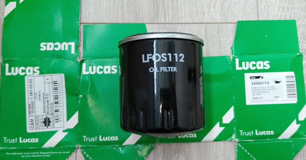

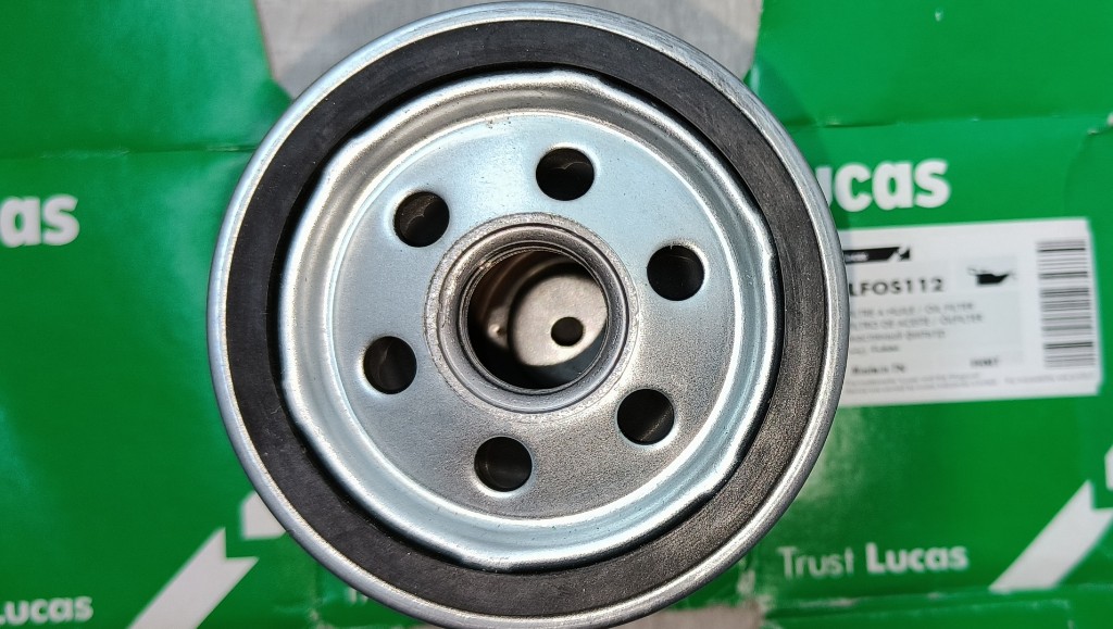

Распил масляного фильтра LUCAS LFOS112
Цена 390 руб
Аналог MANN W712/83
Вес фильтра 314 грамм
Диаметр 76,2 мм
Высота 85 мм
Уплотнение 62-72 мм
Резьба 3/4"
Площадь фильтрации 1113 см2, толщина бумаги 0,38 мм, вес бумаги 15 грамм, плотность 0,355 г/см3
Резьба на фильтре выполнена идеально, стабильно хорошо это получается у Лукас.
Обратный клапан немного дубеющей на морозе резины, назовем его в таблице 50% силикон для простоты.
Клапан поджат катушкой в закрытом положении, преднатяг на закрытие порядка 1-2 мм. Есть пространство для открытия клапана (особенно важно это смотреть на Лукасах, т.к. попадались варианты где места почти не было)
Герметичность должна быть визуально.
Перепускной клапан классической конструкции. Резина поджата напрямую пружиной.
Я просто взглянув него уже печально выдохнул т.к. знал что давление будет ниже нормы. Так и оказалось.
0,65 атм это крайне низкое значение. Где наши стандартные 1,0 атм хотя бы ? А они будут, в следующем Лукасе с перепускным из пластика ака "гарпун"
Центральная туба, заливка герметиком, укладка и глубина штор - все идеально!
Бумага самая что ни есть средняя по толщине и просто огромной площади в 1113 см2.
Что тут сказать по фильтру. Загубили такое изделие этим перепускным клапаном.
Ну либо все отлично и просто я ничерта не понимаю
По площади фильтрации можно просто взять Bosch 0 986 452 044 (ЮАР) и там полный порядок с перепускным.
Поэтому проходим мимо и смотрим распил Lucas LFOS174 соедующим постом
Общая оценка 4-
Изюмительный фильтр со слабым перепускным
Фильтровать будет, но очень горячее масло
Другие аналоги в таблице Аналоги масляных фильтров MANN W712/83 и W712/95 (3/4", h=75-90 мм, Ø = 76 мм)
