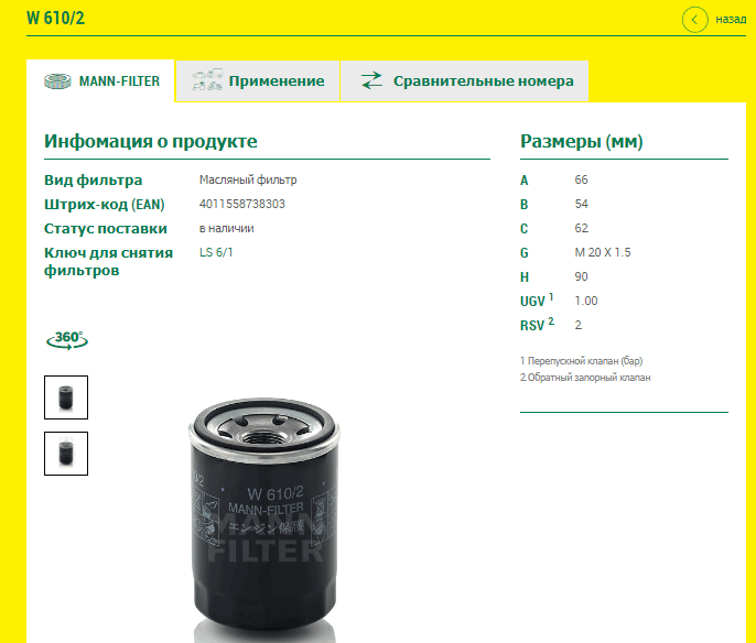

Разница между фильтрами
MANN W610/2 - два обратных клапана
MANN W610/3 - 1 обратный классический клапан
MANN W610/6 - 1 обратный классический клапан

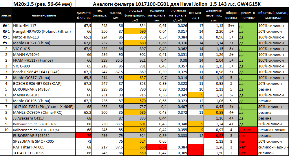

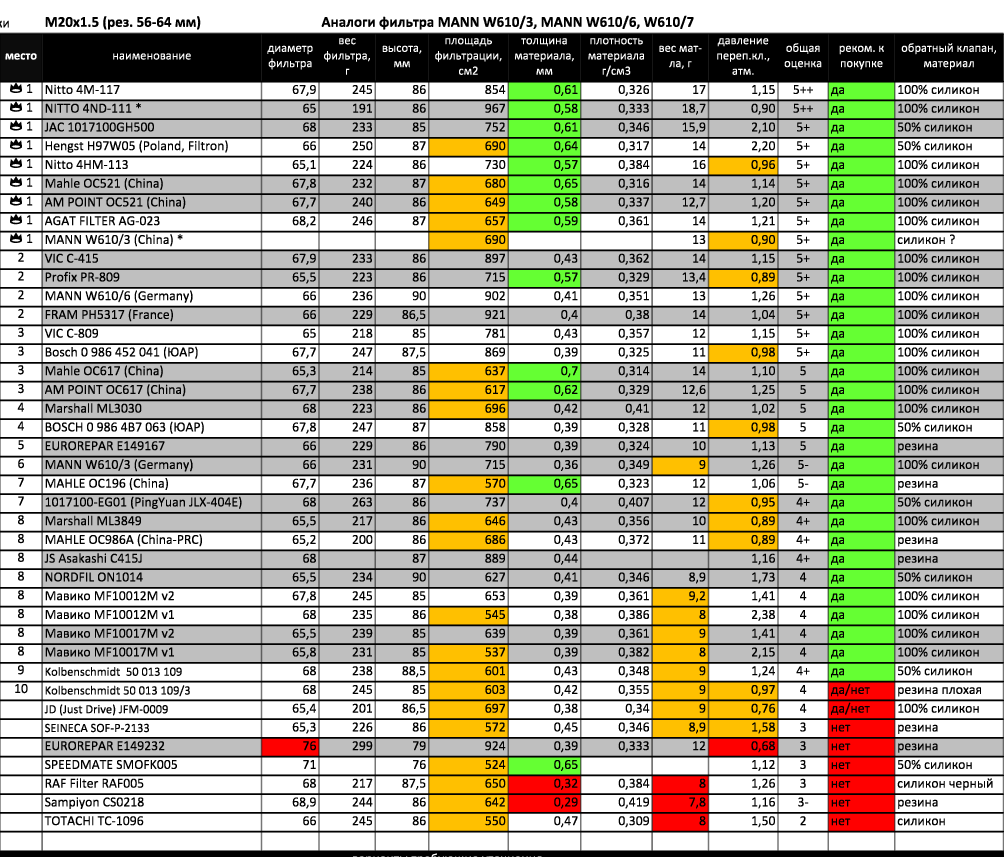

Типоразмер фильтра MANN W 610/2, W 610/3, W 610/6
Аналоги фильтров MANN W 610/2, W 610/3, W 610/6 в таблице
Распилы масляных фильтров из таблицы
Nitto 4M-117 Масляные фильтры NITTO (Япония) (Пост Gubkin #103595)
NITTO 4ND-111 * Масляные фильтры NITTO (Япония) (Пост Gubkin #111565)
JAC 1017100GH500 Масляные фильтры - разное (Пост Gubkin #112756)
Hengst H97W05 (Poland, Filtron) Масляные фильтры - Hengst (Пост Gubkin #103555)
Nitto 4HM-113 Масляные фильтры NITTO (Япония) (Пост Gubkin #103646)
Mahle OC521 (China) Масляные фильтры - Mahle / Knecht (Пост Gubkin #103564)
AM POINT OC521 (China) Масляные фильтры AM POINT (Пост Gubkin #112559)
AGAT FILTER AG-023 https://www.oilchoice.ru/viewtopic.php?p=111279#p111279
MANN W610/3 (China) * https://www.drive2.ru/l/641349806479921509/
VIC C-415 Масляные фильтры - VIC (Пост Gubkin #103651)
Profix PR-809 Масляные фильтры - Profix (Пост Gubkin #111198)
MANN W610/6 (Germany) Масляные фильтры - Mann (Пост Gubkin #103655)
FRAM PH5317 (France) Масляные фильтры FRAM (Пост Gubkin #103600)
VIC C-809 Масляные фильтры - VIC (Пост Gubkin #103652)
Bosch 0 986 452 041 (ЮАР) Масляные фильтры - Bosch (Пост Gubkin #103589)
Mahle OC617 (China) Масляные фильтры - Mahle / Knecht (Пост Gubkin #103562)
AM POINT OC617 (China) Масляные фильтры AM POINT (Пост Gubkin #112558)
Marshall ML3030 Масляные фильтры - MARSHALL (Пост Gubkin #107843)
BOSCH 0 986 4B7 063 (ЮАР) Масляные фильтры - Bosch (Пост Gubkin #103588)
EUROREPAR E149167 Масляные фильтры - EUROREPAR (Пост Gubkin #103549)
MANN W610/3 (Germany) Масляные фильтры - Mann (Пост Gubkin #103601)
MAHLE OC196 (China) Масляные фильтры - Mahle / Knecht (Пост Gubkin #103567)
1017100-EG01 (PingYuan JLX-404E) Масляные фильтры PingYuan (Пост Gubkin #103581)
Marshall ML3849 Масляные фильтры - MARSHALL (Пост Gubkin #107888)
MAHLE OC986A (China-PRC) Масляные фильтры - Mahle / Knecht (Пост Gubkin #103566)
JS Asakashi C415J Масляные фильтры - JS ASAKASHI (Пост Gubkin #102946)
NORDFIL ON1014 https://www.oilchoice.ru/viewtopic.php?p=111293#p111293
Мавико MF10012M v2
Мавико MF10012M v1 Масляные фильтры - Мавико (Пост Gubkin #108421)
Мавико MF10017M v2
Мавико MF10017M v1 Масляные фильтры - Мавико (Пост Gubkin #108470)
Kolbenschmidt 50 013 109 Масляный фильтр - KOLBENSCHMIDT (Пост Gubkin #103585)
Kolbenschmidt 50 013 109/3 Масляный фильтр - KOLBENSCHMIDT (Пост Gubkin #103568)
JD (Just Drive) JFM-0009 Масляные фильтры - JD (Just Drive) (Пост Gubkin #105614)
SEINECA SOF-P-2133 Масляные фильтры - разное (Пост Gubkin #112569)
EUROREPAR E149232 Масляные фильтры - EUROREPAR (Пост Gubkin #103550)
SPEEDMATE SMOFK005 Масляные фильтры - SpeedMate (Пост Gubkin #68680)
RAF Filter RAF005 Масляные фильтры RAF Filter (Пост Gubkin #102256)
Sampiyon CS0218 Масляные фильтры - разное (Пост Gubkin #112639)
TOTACHI TC-1096 Масляные фильтры Totachi (Пост Gubkin #102178)

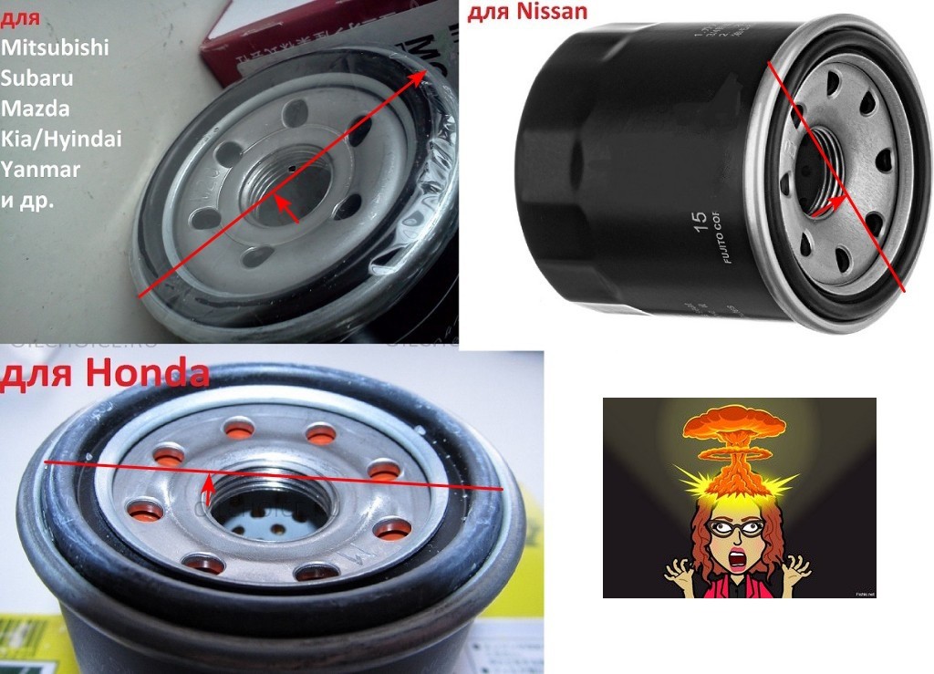

Поясню с точки зрения обывателя все просто: формы штуцера-основания типовые для всех япомарок, и по оем изделиям и кроссартикулам аналогов уже по внешнему виду ясно какой фильтр для какого авто
Это конечно условности не строго соблюдаемые - напр 4rs103 или С-901 подходит большинству и работает нормально.
Есть исключения из этого "правила" - некоторые новые фильтры субару для FA/FB моторов бывают с коротким штуцером.
Ты начал делать этот замер для япофильтров 2.0*1.5.

а можно весь этот бред забыть о форме и фото и просто измерять глубину резьбы что я и делаю )
Аналоги масляных фильтров MANN W610/2, W610/3, W610/6 (М20х1.5, h=85мм, Ø = 66мм)
И как использовать этот замер?
Что является эталоном, Ман что ли?
Можно много чего измерять - например цену муки в Гваделупе...лишь бы практическая польза при выборе фильтра польза от таких параметров была.
А может лучше ход пружины прижимающей катушку и усилие или площадь канала через который масло в колбе проходит до материала?
Да не, бред какой то. ©
- Сообщения: 20008
оригинал 8,0 мм глубина, у пурфлукс 10,5 мм.. сразу все понятно
а вот твои картинки абсолютно бесполезны даже для домохозяек
Отправлено спустя 35 секунд:
да, это точно бред
Отправлено спустя 6 минут 55 секунд:
где глубина ?
причем тут вообще внешний вид штампа ?
это кто вообще подписывал, логики НЕТ вообще
Площадь канала в колбе не влияет на расход (flow rate)?
Скажи Ману бред в тех доках пишут.
Последний раз редактировалось Booth 24 фев 2023, 12:42, всего редактировалось 1 раз.
Это надо у производителей спрашивать - есл иу них оем фильтры с таким типом крышек - штуцеров , значит их это устраивает, а почему именно такой они выбирают они тебе конечно не скажут.

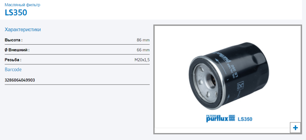

кстати еще purflux LS350 просится в таблицу

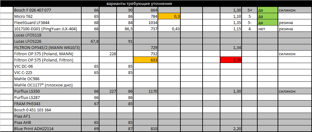

BECHA,
да, у меня они в таблице есть как варианты, просто не пилены. Полный список
Bosch F 026 407 077
Micro T62
FleetGuard LF3644
1017100-EG01 (PingYuan JLX-404)
Lucas LFOS118
Lucas LFOS226
FILTRON OP545/2 (MANN W610/3)
Filtron OP 575 (Poland, MANN)
Filtron OP 575 (Poland, Filtron)
VIC DC-06
VIC C-225
Mahle OC986
Mahle OC1177* (плоское дно)
Purflux LS350
Purflux LS287
FRAM PH5343
Bosch 0 451 103 364
Blue Print ADH22114
