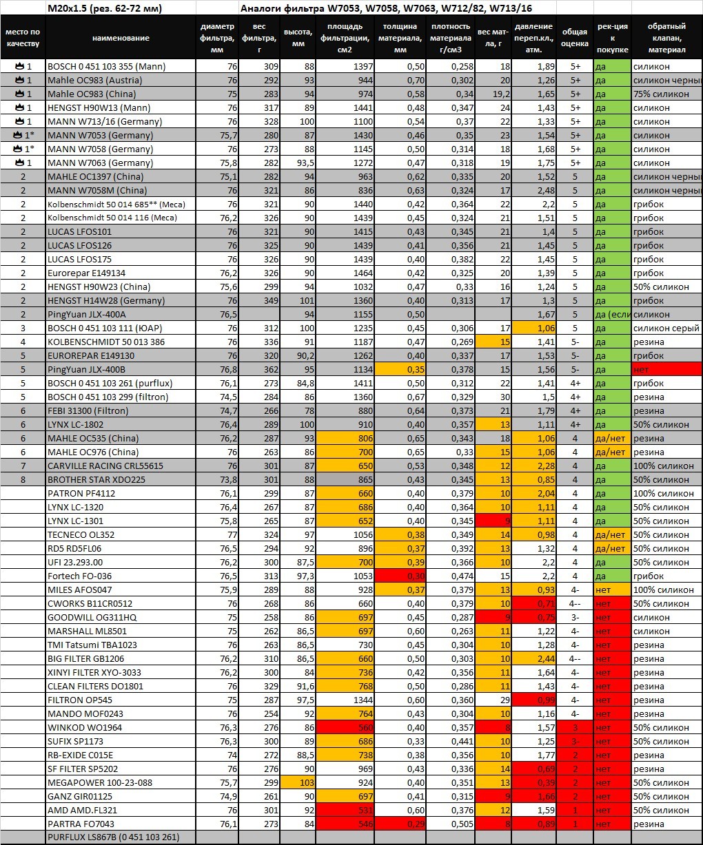

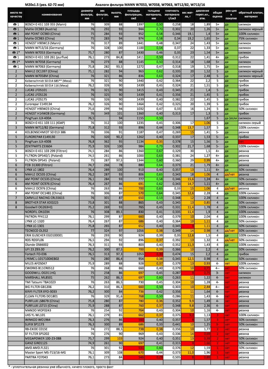

Аналоги масляных фильтров MANN W7053, W7058, W712/8, W712/82, W713/16, W716/1 (М20х1.5, h=89 мм, Ø = 76 мм)
Спросить совета по заменителю. Каталогизация уже распиленных фильтров.
Аналоги масляных фильтров MANN W7053, W7058, W712/8, W712/82,W713/16,W716/1 (М20х1.5, h=89 мм, Ø = 76 мм)
В чем между ними разница:
MANN W7053 (М20х1.5, h=89 мм, уплот. 66-72, UGV = 1,5 атм, ключ LS 7, Ø = 76 мм) мультимарки
MANN W7058 (М20х1.5, h=89 мм, уплот. 66-72, UGV = 1,5 атм, ключ LS 7, Ø = 76 мм) мультимарки
MANN W712/8 (М20х1.5, h=89 мм, уплот. 62-71, UGV = 1,5 атм, ключ LS 7/2, Ø = 76 мм) мультимарки - снят с производства. Замена на W7053
MANN W712/82 (М20х1.5, h=94 мм, уплот. 63-72, UGV = 1,2 атм, ключ LS 7, Ø = 76 мм) форд дизель, хавал дарго бензин
MANN W713/16 (М20х1.5, h=100 мм, уплот. 62-71, UGV = 1,0 атм, ключ LS 7, Ø = 76 мм) ситроен/фиат
MANN W716/1 (М20х1.5, h=89 мм, уплот. 62-71, UGV = 1,5 атм, ключ LS 7/2, Ø = 76 мм) мультимарки - снят с производства. Замена на W7058
BOSCH 0 451 103 355 (Mann) Масляные фильтры - Bosch (Пост Gubkin #101823)
Mahle OC983 (Austria) Масляные фильтры - Mahle / Knecht (Пост Gubkin #102231)
AM POINT OC983 (China) Масляные фильтры AM POINT (Пост Gubkin #112544)
Mahle OC983 (China) Масляные фильтры - Mahle / Knecht (Пост Gubkin #111182)
HENGST H90W13 (Mann) Масляные фильтры - Hengst (Пост Gubkin #102242)
MANN W713/16 (Germany) Масляные фильтры - Mann (Пост Gubkin #105599)
MANN W7053 (Germany) Масляные фильтры - Mann (Пост Gubkin #103197)
BOSCH 0 451 103 261 (purflux) Масляные фильтры - Bosch (Пост Gubkin #101836)
MANN W7058 (Germany) Масляные фильтры - Mann (Пост Gubkin #103235)
MANN W7063 (Germany) Масляные фильтры - Mann (Пост Gubkin #111119)
MAHLE OC1397 (China) Масляные фильтры - Mahle / Knecht (Пост Gubkin #103198)
MANN W7058M (China) Масляные фильтры - Mann (Пост Gubkin #109502)
Kolbenschmidt 50 014 685** (Meca) Масляный фильтр - KOLBENSCHMIDT (Пост Gubkin #102871)
Kolbenschmidt 50 014 116 (Меса) Масляный фильтр - KOLBENSCHMIDT (Пост Gubkin #103230)
LUCAS LFOS101 Масляные фильтры - LUCAS (Пост Gubkin #103238)
LUCAS LFOS126 Масляные фильтры - LUCAS (Пост Gubkin #103240)
LUCAS LFOS175 Масляные фильтры - LUCAS (Пост Gubkin #103241)
Eurorepar E149134 Масляные фильтры - EUROREPAR (Пост Gubkin #103190)
HENGST H90W23 (China) Масляные фильтры - Hengst (Пост Gubkin #106188)
HENGST H14W28 (Germany) Масляные фильтры - Hengst (Пост Gubkin #102264)
PingYuan JLX-400A Масляный фильтр - Great Wall (Пост Gubkin #98170)
BOSCH 0 451 103 111 (ЮАР) Масляные фильтры - Bosch (Пост Gubkin #101857)
MANN W712/82 (Germany) Масляные фильтры - Mann (Пост Gubkin #111714)
KOLBENSCHMIDT 50 013 386 Масляный фильтр - KOLBENSCHMIDT (Пост Gubkin #101828)
EUROREPAR E149130 Масляные фильтры - EUROREPAR (Пост Gubkin #101834)
PingYuan JLX-400B Масляные фильтры PingYuan (Пост Gubkin #103536)
ZENTPARTS Z33604 Масляные фильтры - ZENTPARTS (Пост Gubkin #112561)
BOSCH 0 451 103 299 (Filtron) Масляные фильтры - Bosch (Пост Gubkin #102872)
FILTRON OP540/1 (Poland) Масляные фильтры - Filtron (Пост Gubkin #111576)
FILTRON OP545 (Poland) Масляные фильтры - Filtron (Пост Gubkin #101865)
FEBI 31300 (Filtron) Масляный фильтр - FEBI (Пост Gubkin #103221)
LYNX LC-1802 Масляные фильтры LYNX (Пост Gubkin #107581)
MAHLE OC535 (China) Масляные фильтры - Mahle / Knecht (Пост Gubkin #103205)
AM POINT OC535 (China) Масляные фильтры AM POINT (Пост Gubkin #112546)
AM POINT OC976 (China) Масляные фильтры - PURFLUX (Пост Gubkin #112666)
MAHLE OC976 (China) Масляные фильтры - Mahle / Knecht (Пост Gubkin #103199)
AM POINT OC1481 (China) Масляные фильтры AM POINT (Пост Gubkin #111373)
CARVILLE RACING CRL55615 Масляные фильтры - CARVILLE RACING (Пост Gubkin #107861)
BROTHER STAR XDO225 Масляные фильтры - BROTHER STAR (Пост Gubkin #108607)
Goodwill OG263HQ Масляный фильтр - GOODWILL (Пост Gubkin #111569)
NORDFIL ON1034 https://www.oilchoice.ru/viewtopic.php?p=111292#p111292
PATRON PF4112 Масляные фильтры - Patron (Пост Gubkin #107569)
LYNX LC-1320 Масляные фильтры LYNX (Пост Gubkin #107582)
LYNX LC-1301 Масляные фильтры LYNX (Пост Gubkin #107583)
TECNECO OL352 Масляные фильтры TECNECO (Пост Gubkin #105595)
ERIK GUSCHER EGO100001 Масляные фильтры - ERIK GUSCHER (Пост Gubkin #111193)
RD5 RD5FL06 Масляный фильтр - RD5 (Пост Gubkin #107434)
Olande OS66002 Масляные фильтры - разное (Пост Gubkin #111214)
UFI 23.293.00 Масляные фильтры UFI (Пост Gubkin #107559)
Fortech FO-036 Масляные фильтры - Fortech (Пост Gubkin #107558)
LYKMC L-1017100XEB02 Масляные фильтры - разное (Пост Gubkin #112755)
MILES AFOS047 Масляные фильтры MILES (Пост Gubkin #107554)
CWORKS B11CR0512 Масляные фильтры - Cworks (Пост Gubkin #107580)
GOODWILL OG311HQ Воздушные фильтры Goodwill (Пост Gubkin #101824)
MARSHALL ML8501 Масляные фильтры - MARSHALL (Пост Gubkin #101825)
TMI Tatsumi TBA1023 Масляные фильтры TATSUMI (Пост Gubkin #102177)
BIG FILTER GB1206 Масляный фильтр - BIG FILTER (Пост Gubkin #101835)
XINYI FILTER XYO-3033 Масляные фильтры - разное (Пост Gubkin #108220)
CLEAN FILTERS DO1801 Масляные фильтры - Clean Filters (Пост Gubkin #101856)
PURFLUX LS867B (China) Масляные фильтры - PURFLUX (Пост Gubkin #112665)
PURFLUX LS715 (China) Масляные фильтры - PURFLUX (Пост Gubkin #112666)
MANDO MOF0243 Масляные фильтры - MANDO (Пост Gubkin #101868)
UKS YL-WL101 Масляные фильтры - разное (Пост Gubkin #112638)
WINKOD WO1964 Масляный фильтр - WINKOD (Пост Gubkin #107552)
SUFIX SP1173 Масляный фильтр - SUFIX (Пост Gubkin #107576)
RB-EXIDE C015E Масляные фильтры - RB-exide (Пост Gubkin #107557)
SF FILTER SP5202 Масляные фильтры SF-FILTER (Пост Gubkin #102263)
MEGAPOWER 100-23-088 Масляные фильтры MEGAPOWER (Пост Gubkin #107550)
GANZ GIR01125 Масляные фильтры GANZ (Пост Gubkin #107542)
AMD AMD.FL321 Масляные фильтры - AMD (Пост Gubkin #103541)
Master Sport MS-713/16-MG Масляные фильтры MASTER SPORT (Пост Gubkin #112634)
PARTRA FO7043 Масляные фильтры PARTRA (Пост Gubkin #107545)
