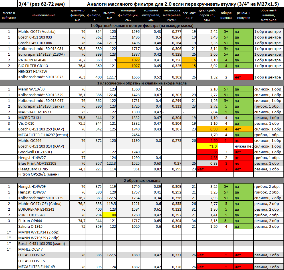

Отличие фильтров
W719/5 и W719/15 - 1 обратный клапан в центре фильтра (на выходе масла), давление перепускного клапана 2,5 атм
W719/30 - 1 классический обратный клапан на входе масла, давление перепускного клапана 2,5 атм
W719/12 и W719/27 - 1 классический обратный клапан на входе масла как у W719/30, но давление перепускного клапана 1,0 атм
W719/14 и W719/29 - 2 обратных клапана на входе и выходе масла из фильтра как у W719/45, но без втулки 3/4" на M27х1.5, давление перепускного клапана 2,5 атм

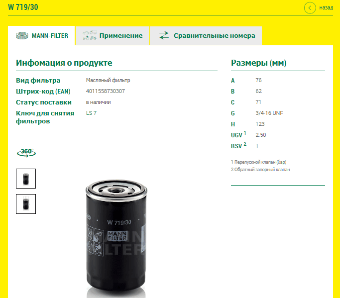

Типоразмер MANN W719/30

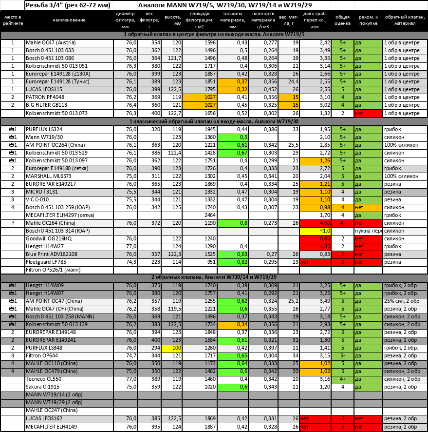

Распилы масляных фильтров
Mahle OC47 (Austria) Масляные фильтры - Mahle / Knecht (Пост Gubkin #101788)
Bosch 0 451 103 033 Масляные фильтры - Bosch (Пост Gubkin #101787)
Bosch 0 451 103 086 Масляные фильтры - Bosch (Пост Gubkin #101786)
Kolbenschmidt 50 013 051 Масляный фильтр - KOLBENSCHMIDT (Пост Gubkin #102211)
Eurorepar E149128 (Z130A) Масляные фильтры - EUROREPAR (Пост Gubkin #102205)
Eurorepar E149128 (Тунис) Масляные фильтры - EUROREPAR (Пост Gubkin #112680)
LUCAS LFOS115 Масляные фильтры - LUCAS (Пост Gubkin #103685)
PATRON PF4048 Масляные фильтры - Patron (Пост Gubkin #103135)
BIG FILTER GB113 Масляный фильтр - BIG FILTER (Пост Gubkin #103136)
Kolbenschmidt 50 013 073 Масляный фильтр - KOLBENSCHMIDT (Пост Gubkin #101784)
PURFLUX LS324 Масляные фильтры - PURFLUX (Пост Gubkin #103710)
Mann W719/30 Масляные фильтры - Mann (Пост Gubkin #58601)
AM POINT OC264 (China) Масляные фильтры AM POINT (Пост Gubkin #112549)
Kolbenschmidt 50 013 529 Масляный фильтр - KOLBENSCHMIDT (Пост Gubkin #101785)
Kolbenschmidt 50 013 097 Масляный фильтр - KOLBENSCHMIDT (Пост Gubkin #102222)
Eurorepar E149180 (сетка) Масляные фильтры - EUROREPAR (Пост Gubkin #102209)
MARSHALL ML6573 Масляные фильтры - MARSHALL (Пост Gubkin #107886)
EUROREPAR E149217 Масляные фильтры - EUROREPAR (Пост Gubkin #103698)
MICRO T3131 Масляный фильтр - MICRO (Пост Gubkin #102223)
VIC C-010 Масляные фильтры - VIC (Пост Gubkin #102224)
Bosch 0 451 103 259 (ЮАР) Масляные фильтры - Bosch (Пост Gubkin #102216)
MECAFILTER ELH4297 (сетка) Масляные фильтры MecaFilter (Пост Gubkin #73757)
Mahle OC264 (China) Масляные фильтры - Mahle / Knecht (Пост Gubkin #101790)
Bosch 0 451 103 314 (ЮАР) Масляные фильтры - Bosch (Пост Gubkin #87506)
Goodwill OG216HQ олейна
Hengst H14W27 Масляные фильтры - Hengst (Пост Gubkin #34687)
Blue Print ADV182108 Масляные фильтры - Blue Print (Пост Gubkin #101782)
Fleetguard LF785 Масляные фильтры FleetGuard (Пост Gubkin #101783)
Filtron OP526/1 (манн) https://www.[слово запрещено].ru/forum/topic/496 ... nt=2397865
Hengst H14W09 Масляные фильтры - Hengst (Пост Gubkin #102204)
Hengst H14W07 Масляные фильтры - Hengst (Пост Gubkin #102203)
AM POINT OC47 (China) Масляные фильтры AM POINT (Пост Gubkin #112548)
Mahle OC47 (OF) (China) Масляные фильтры - Mahle / Knecht (Пост Gubkin #102955)
Bosch 0 451 103 258 (MANN) Масляные фильтры - Bosch (Пост Gubkin #105610)
Kolbenschmidt 50 013 139 Масляный фильтр - KOLBENSCHMIDT (Пост Gubkin #103140)
EUROREPAR E149148 Масляные фильтры - EUROREPAR (Пост Gubkin #103697)
EUROREPAR E149241 Масляные фильтры - EUROREPAR (Пост Gubkin #102318)
PURFLUX LS348 Масляные фильтры - PURFLUX (Пост Gubkin #102869)
Filtron OP644 Масляные фильтры - Filtron (Пост Gubkin #102867)
MAHLE OC110 (China) Масляные фильтры - Mahle / Knecht (Пост Gubkin #103682)
MAHLE OC479 (China) Масляные фильтры - Mahle / Knecht (Пост Gubkin #105608)
Tecneco OL550 Масляные фильтры TECNECO (Пост Gubkin #105600)
Sakura C-1915 Маслянные фильтры SAKURA (Пост Gubkin #102201)
MANN W719/14 (2 обр)
MANN W719/29 (2 обр)
MAHLE OC247 (China)
LUCAS LFOS162 Масляные фильтры - LUCAS (Пост Gubkin #102876)
MECAFILTER ELH4149 Масляные фильтры MecaFilter (Пост Gubkin #102202)
