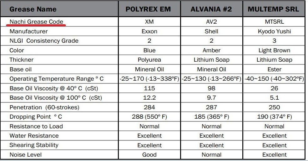

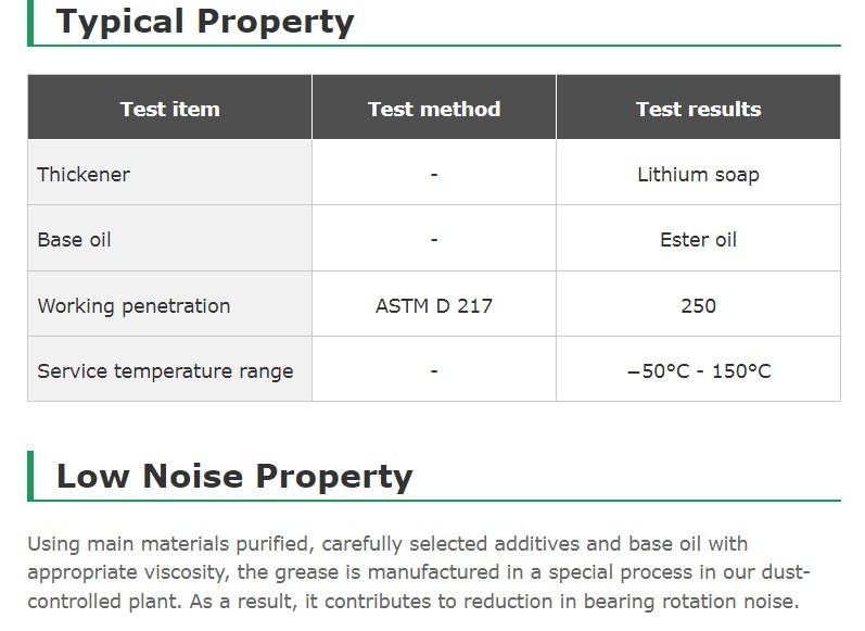

База эстеры
Multemp SRL.jpg (66.23 КБ) 8382 просмотра
Смазка шарикоподшипника признана «стандартной» во всем мире. Исключительно хороший малошумящий профиль и долговечная смазка, пригодная для использования в широких температурных диапазонах.
Предлагая стабильную смазку в диапазоне высоких температур и превосходные бесшумные свойства, смазка используется производителями подшипников в мире. Смазка наносится на шарикоподшипники оборудования, показанного ниже, и других устройств.
Автомобильное электрооборудование
Информационные устройства

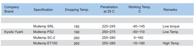

Закладывается производителями подшипников. На али есть в продаже.
Вопрос применимсоти роликов с данной смазкой - густая по моему для роликов или нет?
По NIGLI данных достоверных не нашел. Есть картинка на недружественном - он NIGLI 3.
посему вызывает у меня сомнение не зря ли его в навесное поставил? РАспаковал вчера - крутится руками с натягом, легкости вращения нет. Может это более подходящее для генератора?
Тут инфа что для малых омментов и диапазон широкий, значит что для навесного норм должно быть. Если Нигли 3 то это же густо, но вязкость же низкая? Я не понимаю, вязкость же точно верно указана без сомнения - класс Нигли написано неправильно или так может быть?
НЕпонятно. Люди ставят пишут что норм долго служат. Вообщем непонятно, но на практике норм.
KogellagersTechnischeinformatie.pdf
(50.63 КБ) 554 скачивания
Multemp SRL_2.jpg (23.52 КБ) 8379 просмотров

Дак че вас смущает в смазке? NLGI 3, база 26 сSt, отлично для высокоскоростных подшипников.
Основной плюс смазки эстеровая база для работы при низких температурах.
Основной минус цена и возможность покупки.

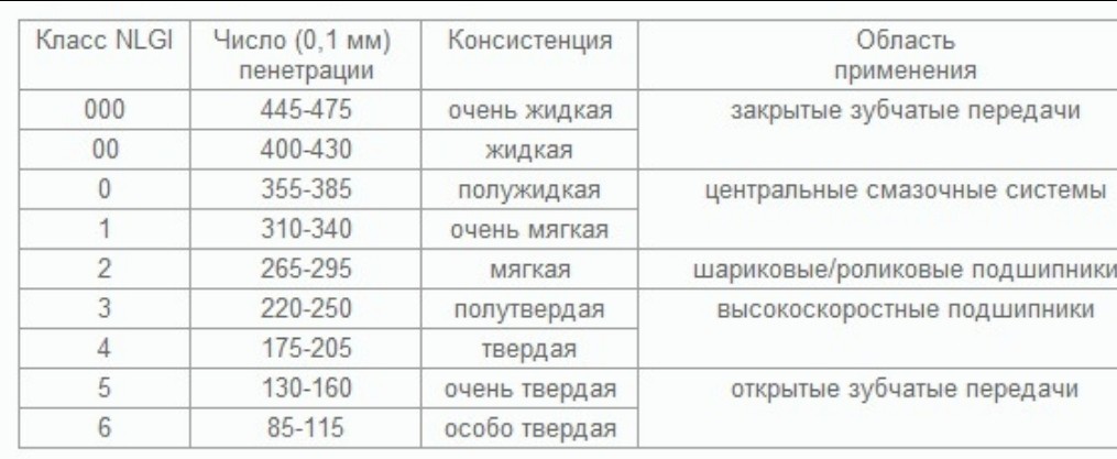

Пояснять очень долго, единственное могу порекомендовать почитать производителей подшипников, как подбирать смазку. Там читать много, но потом отпадет много вопросов.
https://snr.com.ru/e/lubrications_1_1.htm
Применяемость смазок.jpg (72.65 КБ) 6911 просмотров

Крутая редкая картинка, сразу видно специалиста
