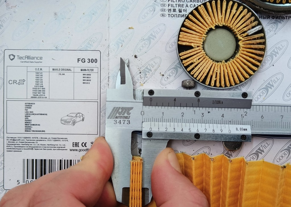

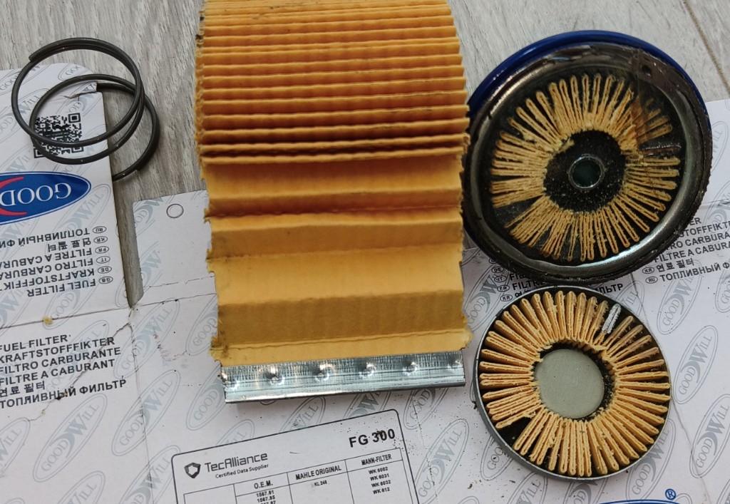

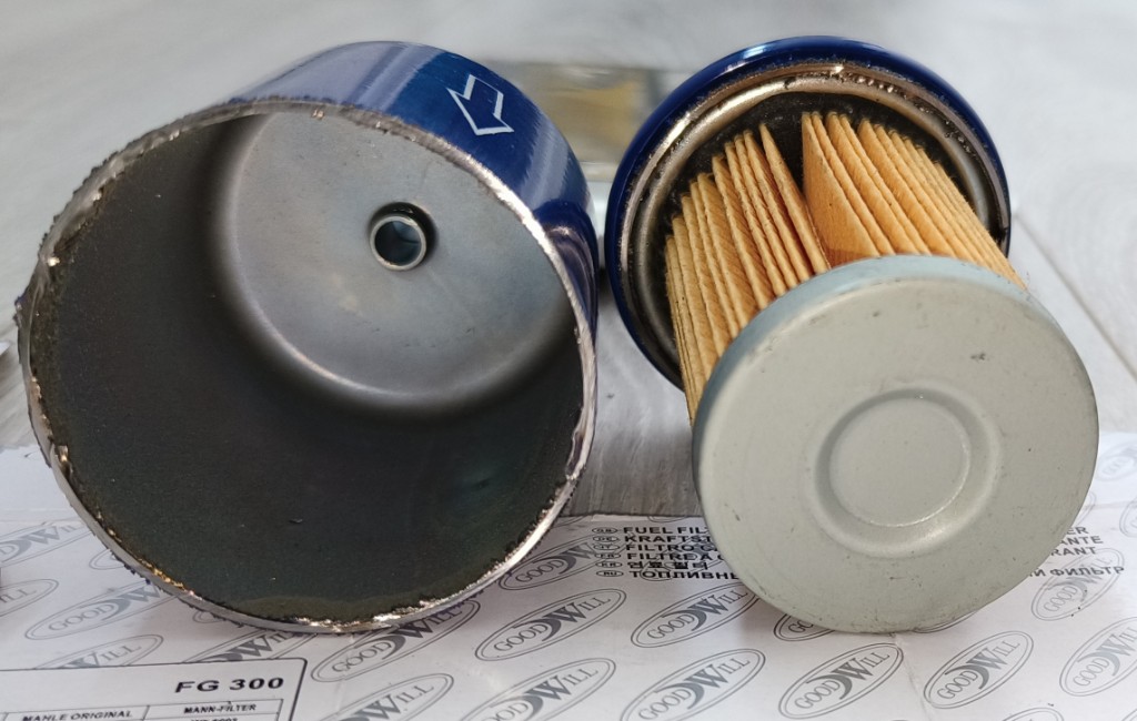

Распил топливного фильтра GOODWILL FG300
Цена 225 руб
фото без сжатия https://disk.yandex.ru/d/G1LJMAOGtbCccg
Вес фильтра 143 грамма
Диаметр 55,5 мм
Высота 81 мм (140 мм сот штуцерами)
Диаметр штуцеров 7,92 мм
Площадь фильтрации 660 см2, толщина материала 0,40 мм, вес материала 9 г., плотность 0,341 г/см3
В фильтре все отлично, большая площадь фильтрации, толстый материал. Довольно внушительный его вес 9 грамм.
Герметиком залито от души, но излишек нет. Есть подпорная пружина катушки на всякий случай.
Общая оценка 5
Рекомендован к покупке

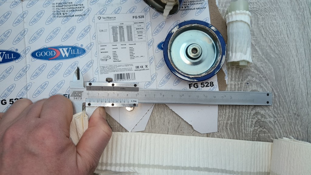

Топливные фильтры GOODWILL

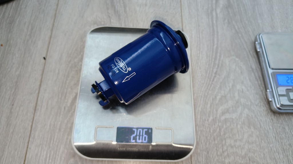

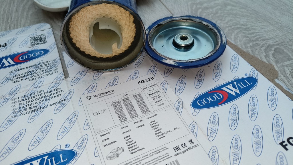

Распил топливного фильтра GoodWill FG528
Цена 528 руб https://www.ozon.ru/product/filtr-topli ... 068293858/
Аналог MANN WK614/24X, WK614/33 (не выпускается)
Вес 206 г (без заглушек 201 г)
Длина 108,2 мм
Диаметр 55,7 мм

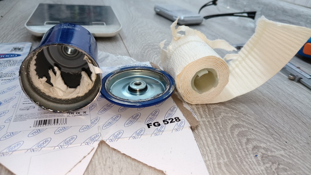

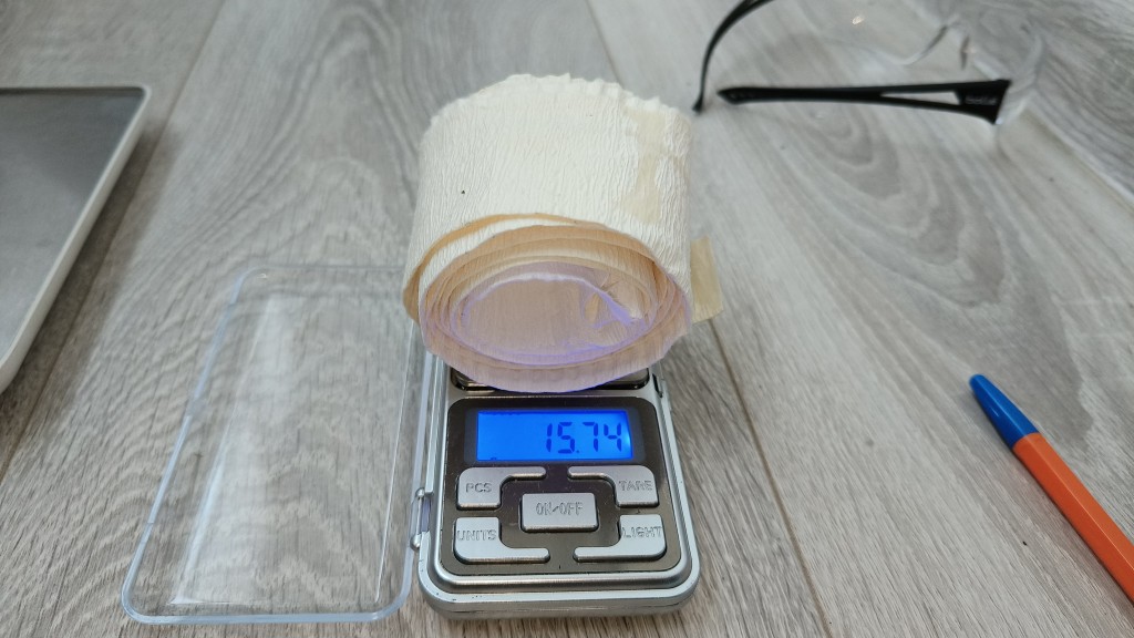

Площадь фильтрации 840 см2 - площадь по шву где герметик склеивает бумагу, не вся физическая площадь бумаги. Физически бумаги больше.
Толщина бумаги 0,18 мм, вес бумаги 15,7 г (эффективный вес бумаги принимающий участие в фильтрации 60% от этого веса, порядка 9,5 грамм )
Бумага рвётся доволно сложно для своей толщины в 0,18 мм, много синтетического волокна.
Но сам рулон не проклеен должным образом, шов от клея на фото виден, но толи герметик заканчивался, толи не отрегулирован аппарат нанесения, рулон просто разворачивается, следовательно нету разграничения на грязную и чистую полость. Фильтр - решето, бензин просто перетекает между складками.
✅ Видео
https://rutube.ru/video/private/1fb99b7 ... 3159c3d8f/
Общая оценка 2
Ужасно, толку от такого фильтра почти нет.
