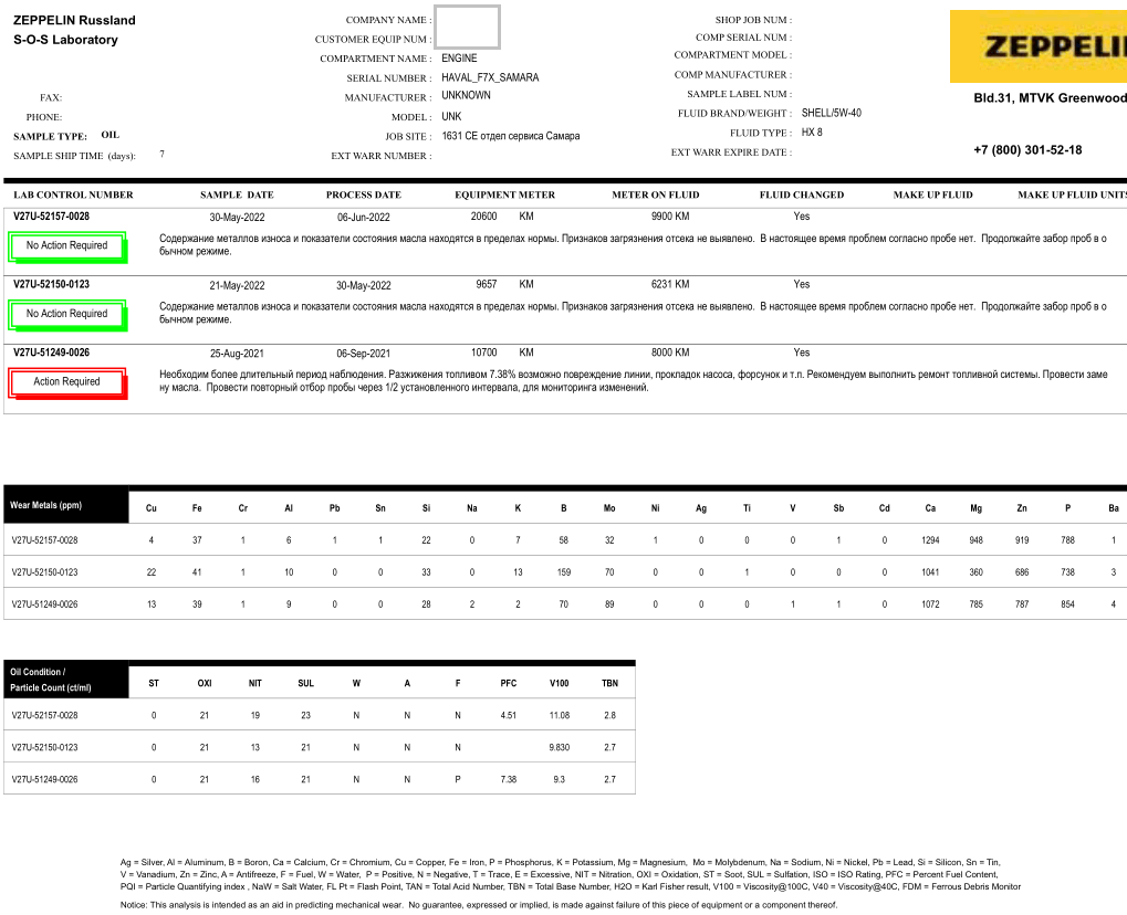

оригинальный бланк анализа
Отработка Shell Helix HX8 5W-40 с Haval F7x 2.0T после 9900 км [oilchoice]
1) просадка по вязкости есть, но уже не -36% от свежего масла как это было в прошлом анализе. Тогда масло почти стало SAE 20, то теперь это уже крепкая 30-ка :). По прежнему в этом вина топлива.
2) Как видим пробег и моточасы увеличились с 8 до 10 тыс.км, а щелочное даже по итогу чуть выше 2.8 ед. TBN. Тут опять же причина в увеньшении поливания топливом.
Зато можно понять сколько ходит среднезольник и полнозольник, тут 2,7 ед Total Quartz INEO MC3 5W-30 отработка с Haval F7х 2.0 после 6231 км [oilchoice] и в данном унализе, то там пробег 6200 км, а тут 9900 км. Вот это и есть средние интервалы для замены данных масел.
3) 4,51% топлива в отработке. Это уже намного лучше. Напомню, что на 10700 км было слито масло для прошлого анализа где было 7,38% топлива, а на 12800 км я заменил свечи на TORCH K7RIU. Думал ну вдруг с заводскими какие-то проблемы.
4) металлы износа падают, алюминий был 9 стал 6 ппм, медь была 13 стала 4 ппм, железо почти не изменилось 39 и 37 ппм соответственно. GW4C20 генерирует много железа в отработке, уже убедились. По анализу тоталь с другого двигателя который указан выше картина такая же самая.
5) кремний упал с 28 до 22 ппм и это еще с неоригинальным скукожившемся воздушном фильтре http://www.autochinaclub.ru/viewtopic.p ... t=379#p769
Если б фильтр не приподнес сюрприза, думаю кремния было еще в 2 раза меньше. А может его повело прямо перед заменой масла, теперь уже сложно сказать.
В общем двигатель приходит в норму, топлива льет меньше, металлов "стругает" меньше.
Полнозольник худо бедно до 10 тыс.км дотягивает при большой доле трассы в пробеге.
Кремний - фонит силикон с нового мотора.
Пробег пока смешной в обоих анализах с разных моторов и выводы по "норме" металлов поспешны.
