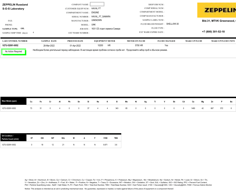

оригинальный бланк анализа
Shell Helix Ultra ECT C2/C3 0W-30 отработка с Haval F7 1.5Т после 5700 км [oilchoice]
1) масло осталось в вязкости SAE 30 это хорошо, но падение вязкости на 18% многовато, обычно 8-10%, а тут что-то странное учитывая полное отсутствие топлива в отработке
2) щелочное число снизилось с 8,4 до 3,6. В данном топовом масле кислотное растет очень медленно, вероятно даже если оно в пределах 1,8-2,1 то запас у масла еще есть. Сказал бы что до 7,5-8,0 тыс.км оно справиться с новыми кислотами образующимися при сгорании топлива.
3) окисление и нитрация масла низкие, еще раз подтверждается что маслу не досталось и оно в приличном состоянии.
4) топливо в анализе прям удивило 0,0%, вспомните что было в анализе на хавейле с 2.0, там 7,38%. О чем это говорит ? Ну что сам процесс горения (момент впрыска, кол-во и прочее) отлажен, прошивка на высоте.
5) молибден 85 ппм перекочевал с инео ферст 0-30 который был залит с завода. Можете аналогично увидеть такие вещи в анализе с другого форума погуглив "Shell Helix Ultra ECT С2/С3 0W-30 отработка на Peugeot 308 после 4500км. Автомобиль: Peugeot 308 (T-9) EP6FDT MD 150 лс"
картина прямо 1-в-1
6) Падение остальных элементов присадок в 30% это нормально. Тем более свежее и отработанное масло тестировалось в разных лабораториях с разными погрешностями.
7) Элементы износа в виде железа и меди конечно запредельные. Это говорит о том что двигатель находится в процессе приработки или о том, что возможно масло нужно погуще. Истина вероятно где-то посередине :). Нулевые значения олова и свинца говорят о том, что с вкладышами все в порядке, ничего криминального не происходит, даже скорее масло отлично подходит двигателю.
8) Натрий и калий очень низкий, антифриз в масло не попадает.
9) Кремний 37 ппм говорит о намывке герметика в масло (такое часто бывает на новых ДВС), либо о попадании пыли через воздушный фильтр (что сомнительно учитывая нулевые показания хрома).
10) кстати, по меди и железу анализ очень похож на Champion New Energy 5w-30 D1 отработка c KIA Rio X-Line 1.4 (G4LC) после 11250 км [oilchoice]
там аналогично 73 ппм меди и 31 ппм железа при нулевых показателям олова и свинца.

Gubkin писал(а): ↑04 апр 2022, 17:03 масло осталось в вязкости SAE 30 это хорошо, но падение вязкости на 18% многовато, обычно 8-10%, а тут что-то странное учитывая полное отсутствие топлива в отработке
Не шибко объективный показатель. Куча встречных процессов в загущенных маслах: механическая и термическая деструкция, окисление и пр.
Gubkin писал(а): ↑04 апр 2022, 17:03 топливо в анализе прям удивило 0,0%
Надо бы вспышку добавлять...
Gubkin писал(а): ↑04 апр 2022, 17:03 Элементы износа в виде железа и меди конечно запредельные.
Обкатка, фильтр. При испытаниях "холодные пуски" этого добра гораздо больше.
Gubkin писал(а): ↑04 апр 2022, 17:03 Падение остальных элементов присадок в 30% это нормально.
Может лабы, но может быть косвенным показателем фактического расхода масла. У америкосов есть такой показатель - "удержание фосфора"
Возможно, имеет смысл пересмотреть подходы в оценке отработки
