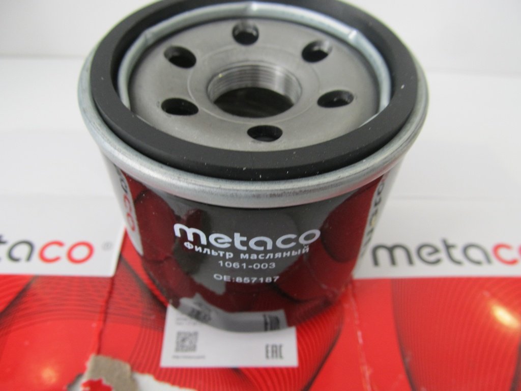

METACO 1061-003
цена 250 руб
Диаметр фильтра 68 мм
Высота 66 мм
Диаметр уплотрения 56-64 мм
Резьба М20х1.5

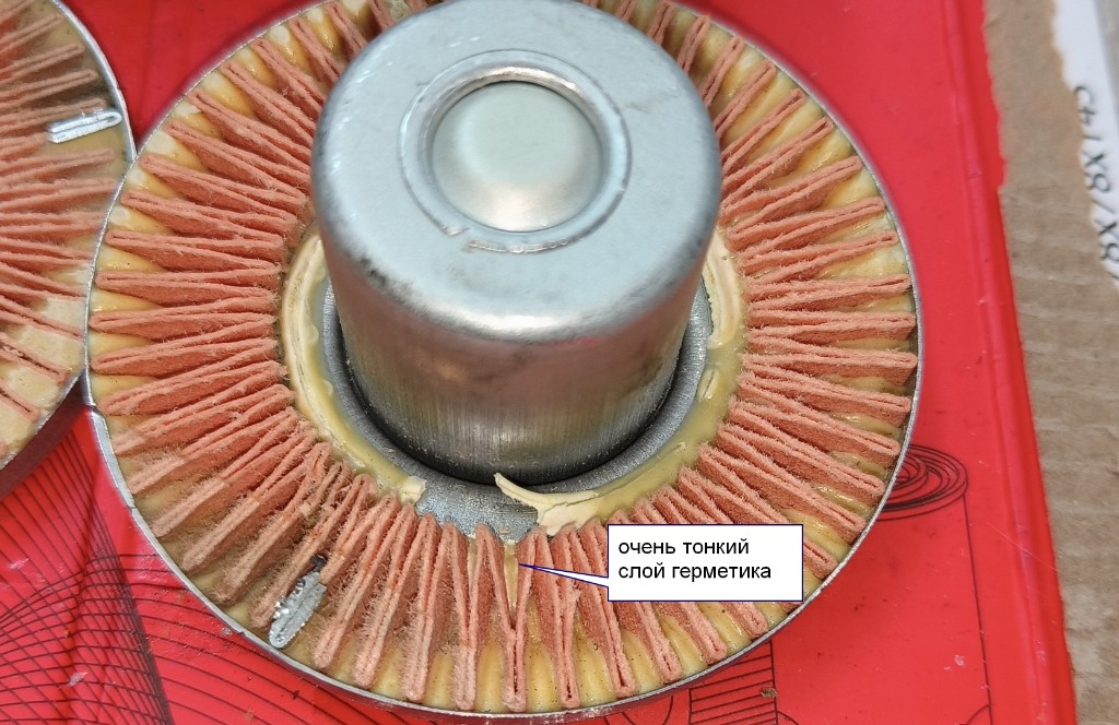

Еще даже до того как увидел непроклей на бумаге, сразу после распила впечатление крайней экономии на всем.
Есть отличные фильтра на 5 баллов, есть средние на 4 где все хорошо, но нет силикона или площадь фильтрации не особо отличается
А тут прям сразу ощущение от поделки между самым плохим китаем и чем-то средним.
Резьба с обратной стороны с заусенцами, обработки нет.
Шторы на фильтре немного кривоваты и довольно редко сделаны, можно было и плотнее сделать увеличив площадь фильтрации.
Центральная туба обычная, среднего качества. Ничего интересного.
Очень мало герметика, есть непроклей и сам герметик слабый, тубу отстыковал от донышка очень легко.

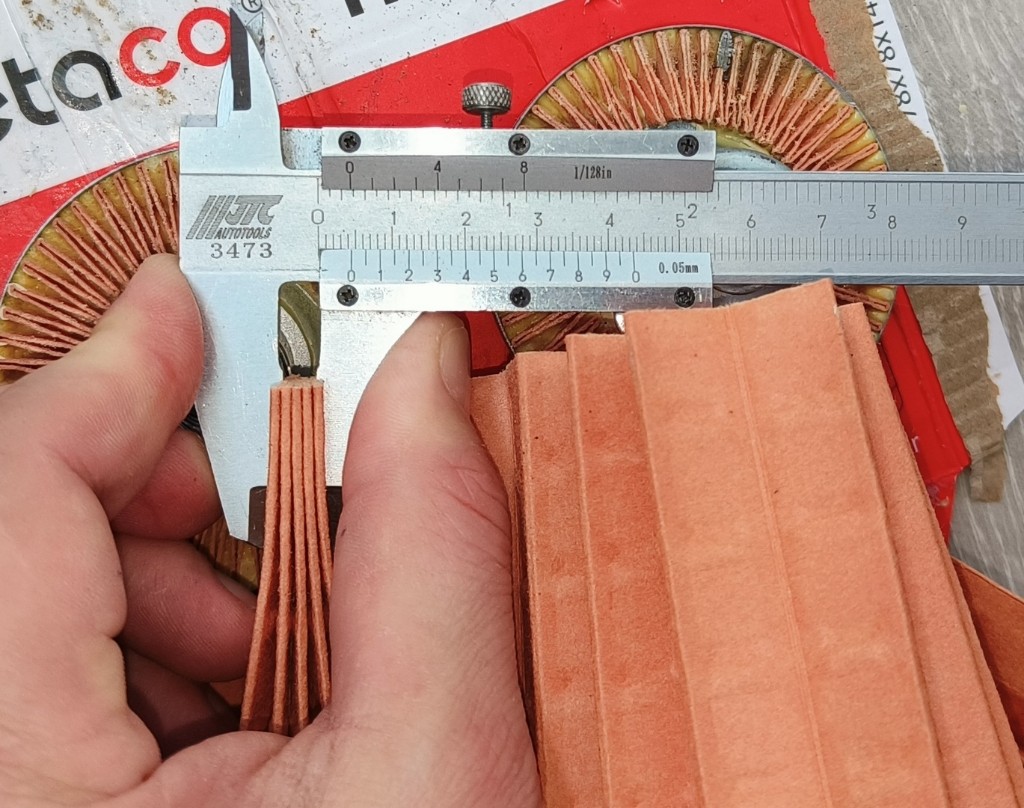

Наверное единственное более менее нормальное в фильтре это материал, не тонкий, на просвет плотный.
Площадь фильтрации 302 см2, толщина материала 0,50 мм

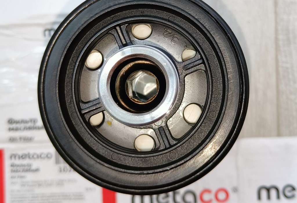

Распил масляного фильтра Metaco 1020-012
Цена 1125 руб
Является аналогом МАНН W719/45
фото без пережатия https://disk.yandex.ru/d/OI_kXnVEYAhdNQ
Диаметр фильтра 76 мм, высота без втулки 119 мм (138.5 мм со втулкой)
Вес фильтра 439 грамм
Диаметр уплотнения 63-71 мм
Резьба М27х1.5 (на самом фильтре 3/4")
Усилие срабатывания перепускного клапана 1,1 кг, диаметр клапана 1,25 см, давление срабатывания 0,9 атм
Площадь фильтрации 1312 см2, толщина материала 0,44 мм, вес 21 грамм, плотность материала 0,368 г/см3
Резьба на фильтре нормальная, видна шлифовка
Обратный клапан силикон, на морозе не дубеет. Но какой-то тонкий и чуть как волной.
Самая большая проблема - неверная конструкция и обратному клапана почти некуда откруваться, слишком близко к нему катушка. Зазор для открытия 0,5 ну максимум 1,0 мм. После такого конструкция мекафильтра воспринимается уже нормально (там тоже близко, но не настолько)

перепускной клапан из пластика и давление срабатывания ооочень низкое, всего 0,9 атм. Должно быть 2,5 атм.
Обратный клапан в центре скорее имитация. Герметичности там нет никакой. Металл по металлу и еще видны зазоры.
