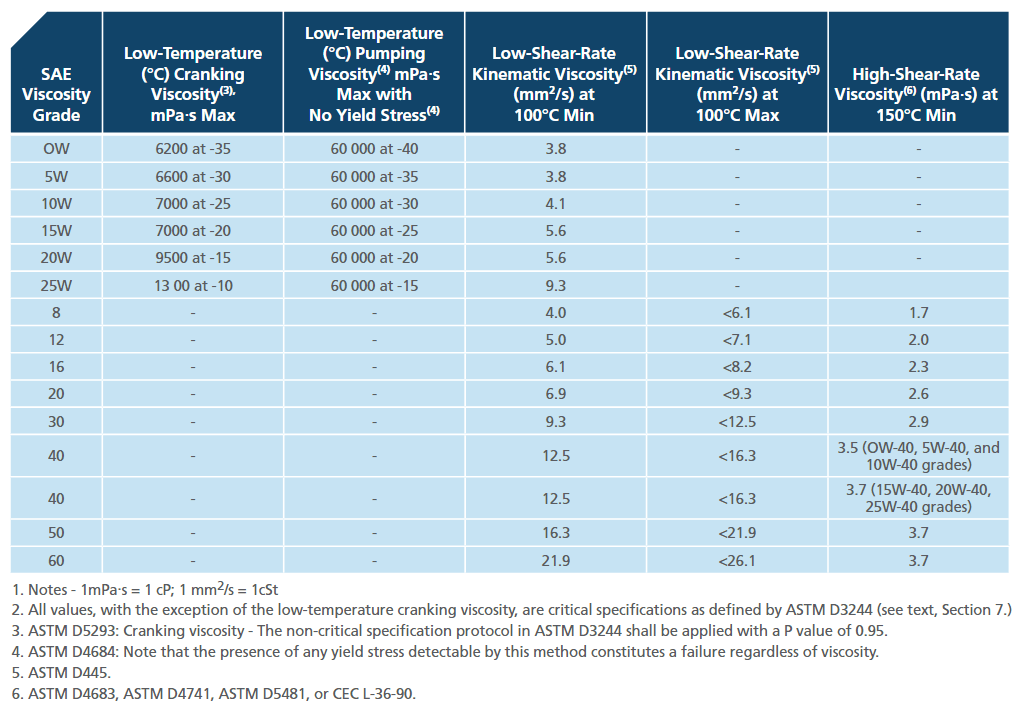

Katsmax, спасибо за анализ
прикольный двигатель, 2.0 без наддува и 174 л.с., во дают, крутится по ходу ого го ))
для нового агрегата норм показания
было бы интересно посмотреть процесс в будущем как металлы уменьшатся
вязкость кв100 конечно капец, масло стало САЕ 12 )))
с 8.2 на 5.79 упасть :facepalm понятно что из-за топлива, но все же
