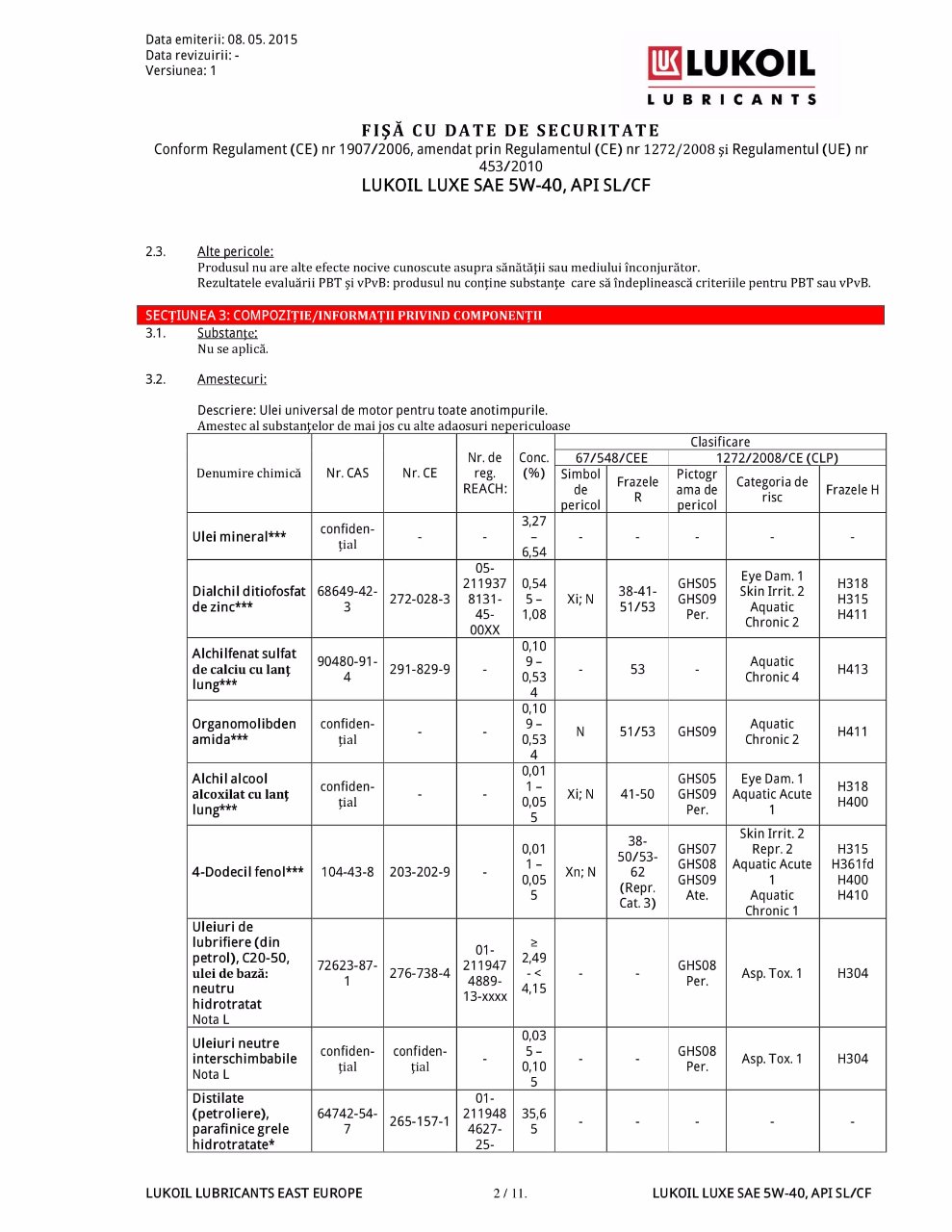

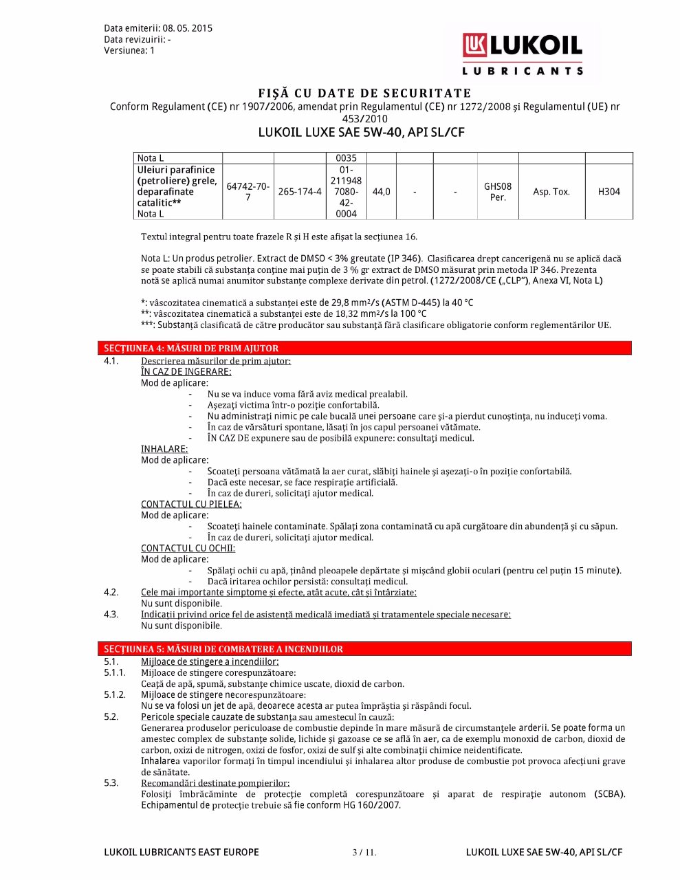

Описание на сайте http://lukoil-masla.ru/products/passeng ... ils/00055/
PDS Паспорт MSDS CAS 64742-70-7 - LUKOIL VHVI-4(3гр) 44%
CAS 64742-54-7 - LUKOIL SN-150, SN-350(1гр) или YUBASE(3гр) 35,65%
19189 - Лукойл Люкс 5w-40 1 литр
19190 - Лукойл Люкс 5w-40 4 литра
19300 - Лукойл Люкс 5w-40 5 литров
