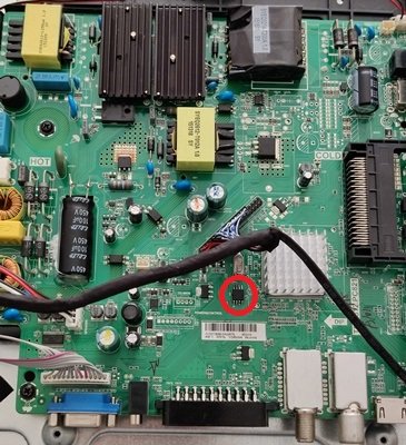

По случаю достался SHIVAKI STV-48LED15 с "красным экраном смерти" - постоянный перезапуск начальной заставки.
Нашли донора (новый) с битой матрицей, но с исправной MainBoard TP.S512.PC821.
Через полгода SHIVAKI начал подтормаживать, а затем, по жаре, решил взяться за "красное". В рабочий режим выходит после нескольких перезапусков.

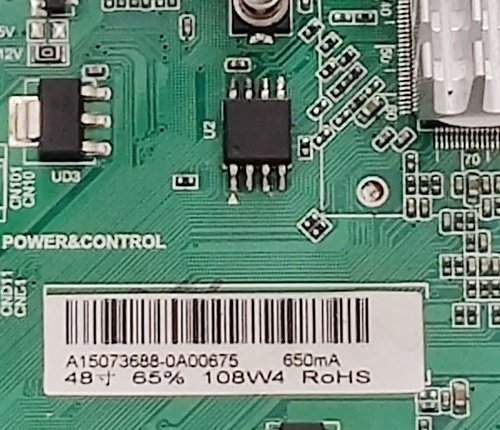

Причина - слетает, портится прошивка в GD25Q64CSIG, NOR Flash, 64Мбит, Quad I/O,SPI, 120МГц, 2,7-3,6В, SOP8 (обведено красным)

Если кто сподобится, внимательно изучите, что куда втыкать. Где первая нога, где последняя.

Выбрал W25Q64JVSSIQ/TUBE, Микросхема памяти FLASH 64МБит SPI/QUAD [SOIC-8_208mil]. Не так, чтобы вник с "погружением", но похоже.
Прошилась на ура, телек работает... Не знаю на долго ли, но хоть понятно, как бороться с "красным"...
Вдруг кому пригодится...
p.s. Давно не занимался ни чем подобным. С выпайкой замучился... руки и глаза уже не те.
Да, микруху паять на переходник (если нет колодки) без надобности. Чуть ноги подогнуть и зафиксировать (прижать) прищепкой...
