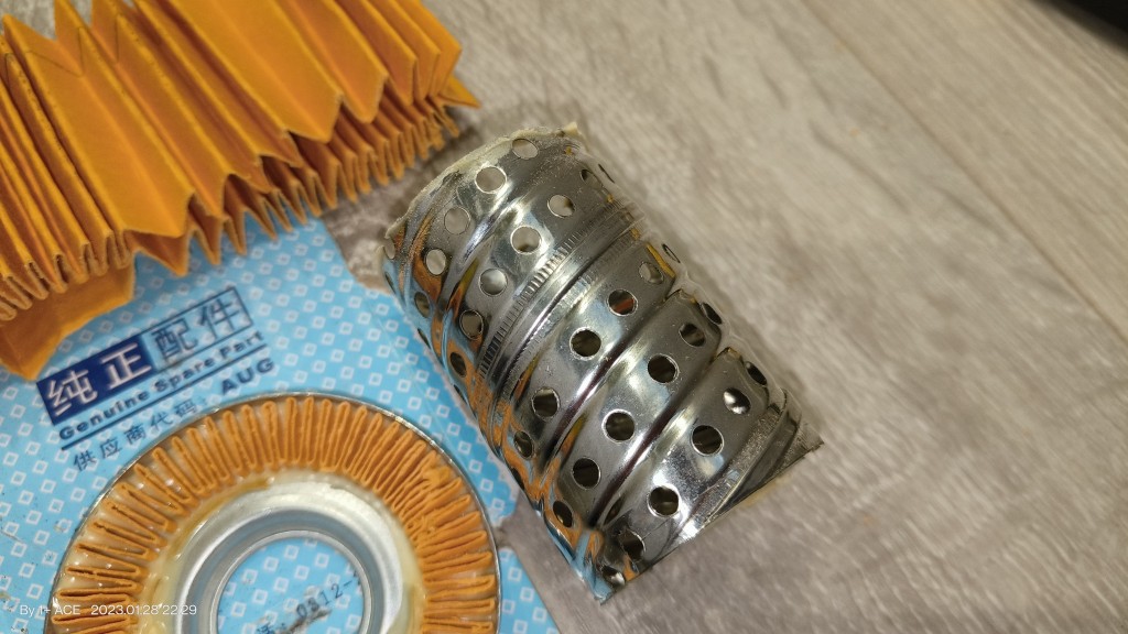

Что интересно шов материала выполнен металлической скобой и расположена она на внутреннем диаметре катушки, у центральной тубы.

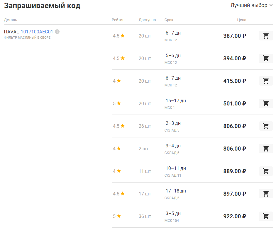

Его аналоги это MANN W719/45 за 670 руб, HENGST H14W41 = 858 руб, KNECHT/MAHLE OC456 = 661 руб
А тут 1017100AEC01 за 387 руб. Если он будет оригинальный, то это просто сказка для ВАГОВОДОв и нас. Надо брать не задумываясь!

Gubkin писал(а): 01 мар 2021, 12:06 1017100AEC01 за 387 руб.
Дешевле 815р не нашел. Есть в автодоке какой-то поставщик с ценой 560р, но доверия не вызывает.

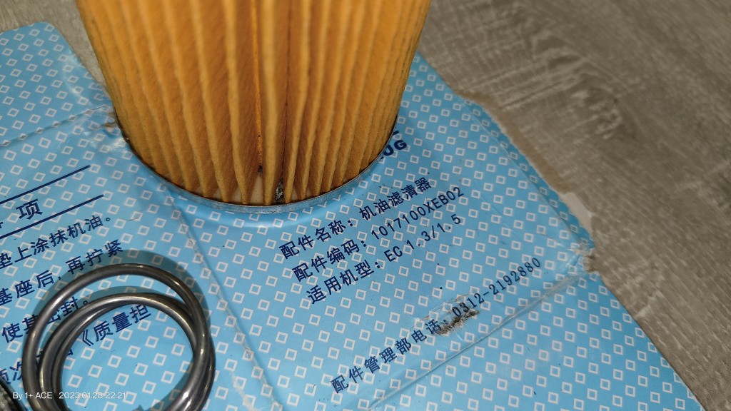

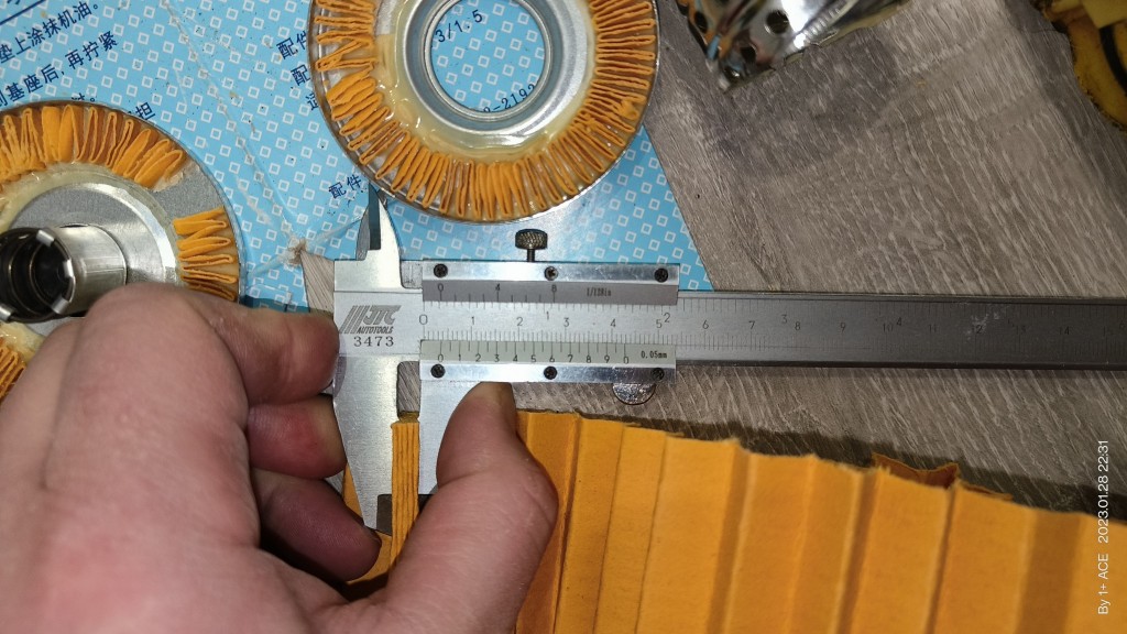

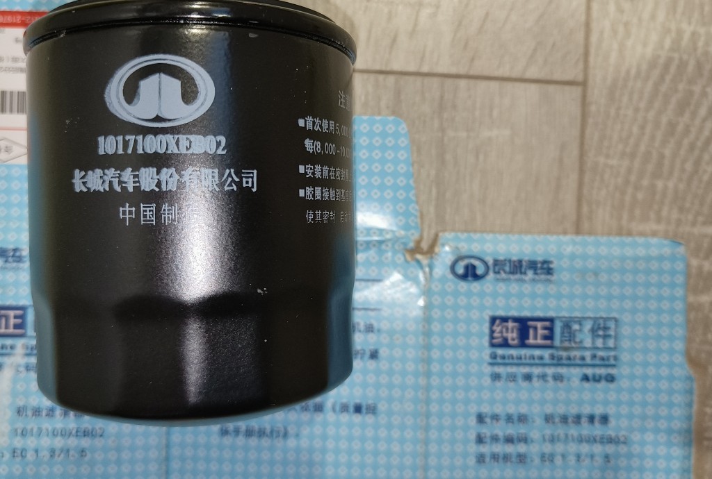

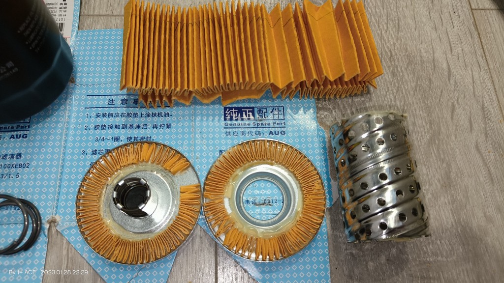

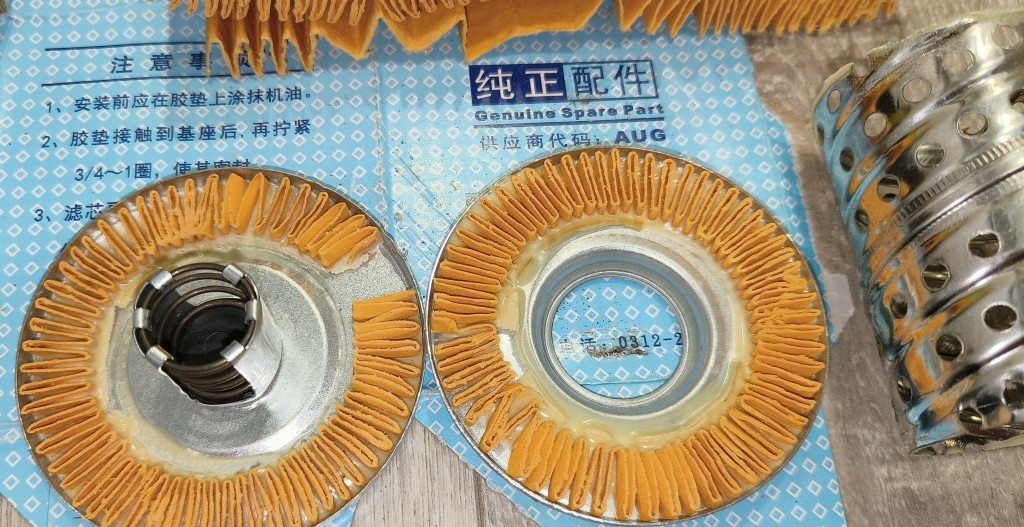

Распил масляного фильтра Great Wall Haval 1017100XEB02
применимость Haval F7 и F7x, ДВС 1.5T
Диаметр фильтра 76,5 мм, высота 94 мм
Диаметрм уплотнения 62-72 мм
Резьба М20х1.5
Площадь фильтрации 1155 см2
толщина материала 0,50 мм
материал обратного клапана - силикон (несмотря на коричневый цвет)
Диаметр перепускного клапана 1,35 см, усилие срабатывание 2,4 кг, давление срабатывания 1,67 атм
фильтр имеет какая-то интерсную маркировку JLX-400A
обратный клапан из коричневого силикона
сейчас с али такие фильтра идут с белым силиконом
интресная надпись на фильтре - первую замену фильтра делайте на 5000 км, затем каждые 8000-10000 км.
вот это забота! никогда такого не видел.
резьба на фильтре дополнительно отшлифована для убирания заусенцев
обратный фильтр плотно прижимается катушкой к донышку, зазоров нет.
герметик нанесен равномерно, без соплей и пробелов. Складки уложены часто, использована площадь по максимому.
центральная туба средняя, облоя большого нет, так небольшие заусенцы от пресс-формы.
перепускной клапан выполнен идеально, ровное седло, резиновый клапан поджат пружиной через металлическую шайбу. Такое исполнение не часто втсретишь на дорогих фирменных фильтрах )
переводчик говорит, что это сделано PINGYAUN FILTER Co., Ltd
на алибаба куча фильтров с обозначением похожим на JLX-400A
видимо этот китайский завод закупил новейшее оборудование Махле или Хейнгст и клепает очень хорошие фильтра.
Общая оценка 5 из 5
Фильтр уровня не хуже манн, силиконовый обратный, отлично выполненный перепускной, большая площадь фильтрации толстым материалом 0,50 мм.
рекомендован к покупке!

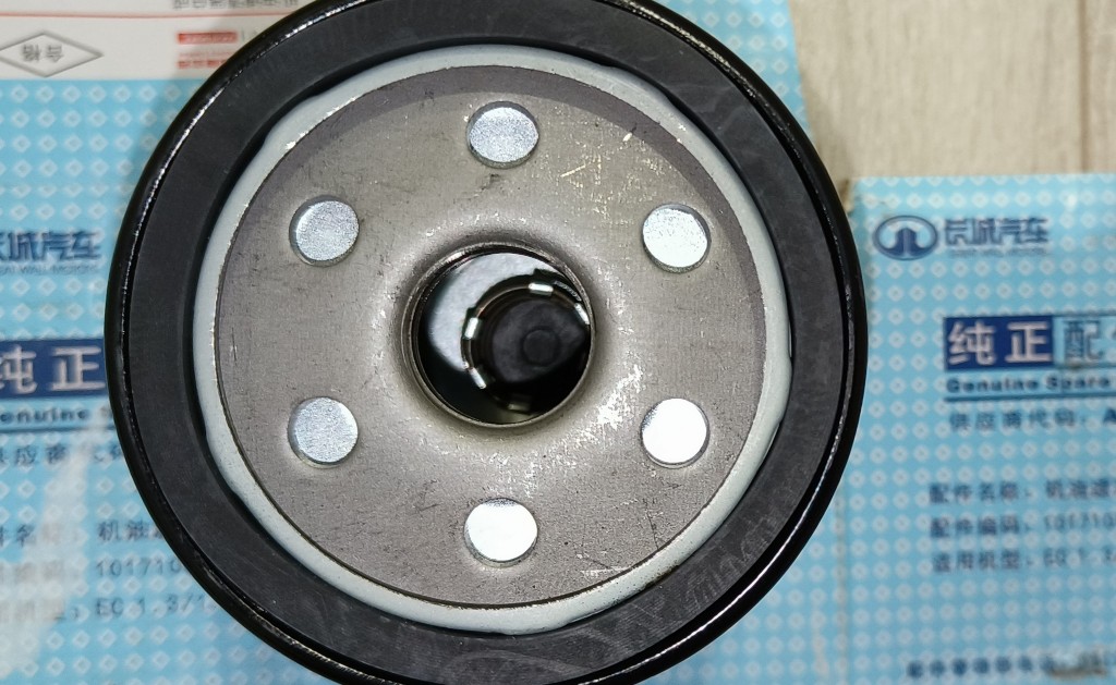

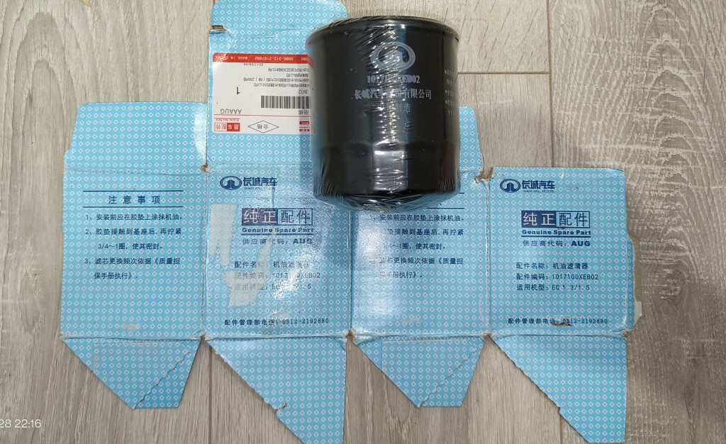

Распил ПОДДЕЛЬНОГО масляного фильтра Great Wall Haval 1017100XEB02 с wildberries
заказан был тут https://www.wildberries.ru/catalog/7911 ... =131768010
пилил человек с группы в телеге
как выглядит оригинал смотрите выше, пост №4

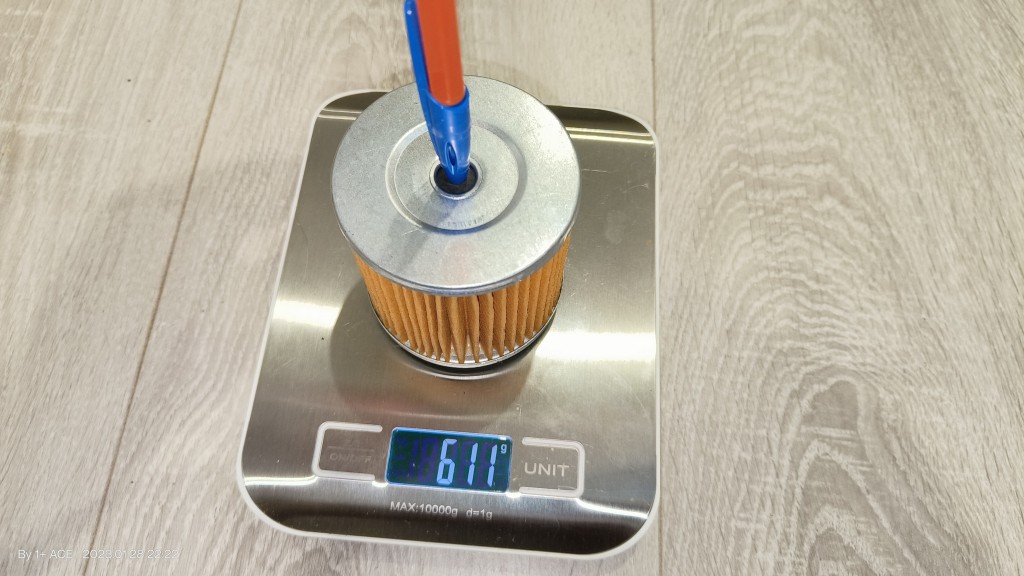

Распил масляного фильтра GREAT WALL 1017100-EG01
применимость - GREAT WALL 1,5 FLORID, COOLBEAR, HOVER M2 4/2, M4, haval Jolion 1.5 143 л.с.
цена 205 руб
Тут уже без распила на этапе осмотра отпали все вопросы. Достаточно посмотреть и на коробку и внутрь на центральную тубу.
Изображение Изображение Изображение Изображение Изображение Изображение Изображение Изображение Изображение
Диаметр фильтра 68 мм
Высота фильтра 83,5 мм
Диаметр уплотнения 56-63 мм
Резьба 3/4"-16 UNF
Вес фильтра 184 г.
Ну тут стандартное описание не применимо.
Обратного клапана нет, седло перепускного есть, а самого клапана нет - просто дырка :)
Толщина бумаги 0,39 мм, плотность материала ~0,276 г/см3 (очень приблизительно, т.к. вес бумаги был 1 гр по весам ... а это значин что могло быть от 0,6 до 1,4 по факту)
Площадь фильтрации 93 см2
Общая оценка 0
Подделка!
Не сжатые фото https://disk.yandex.ru/d/2z4HhumTUerMIw

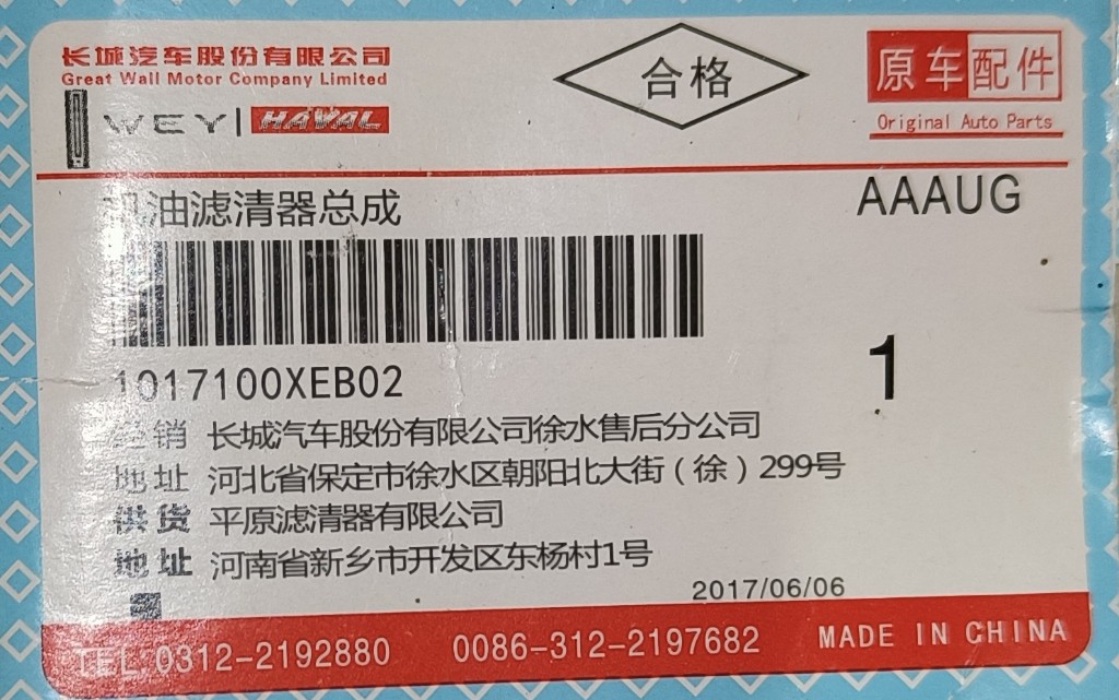

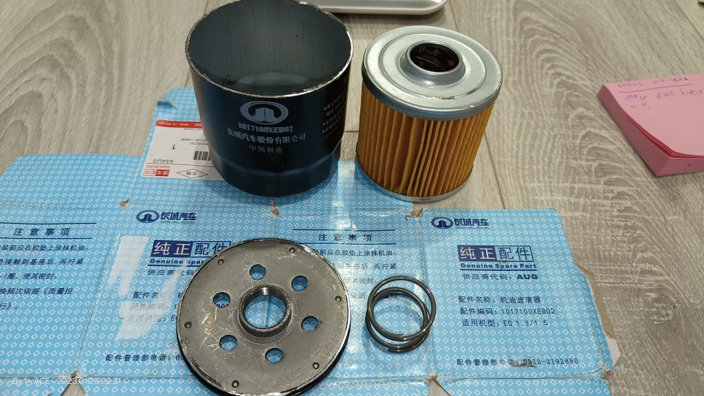

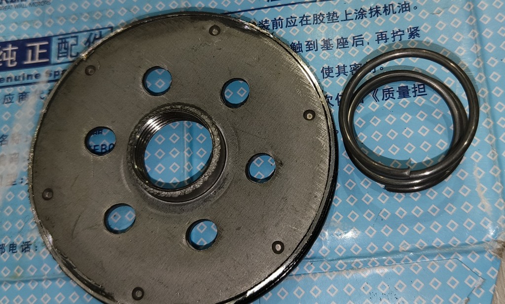

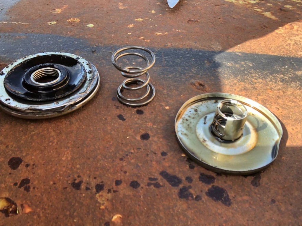

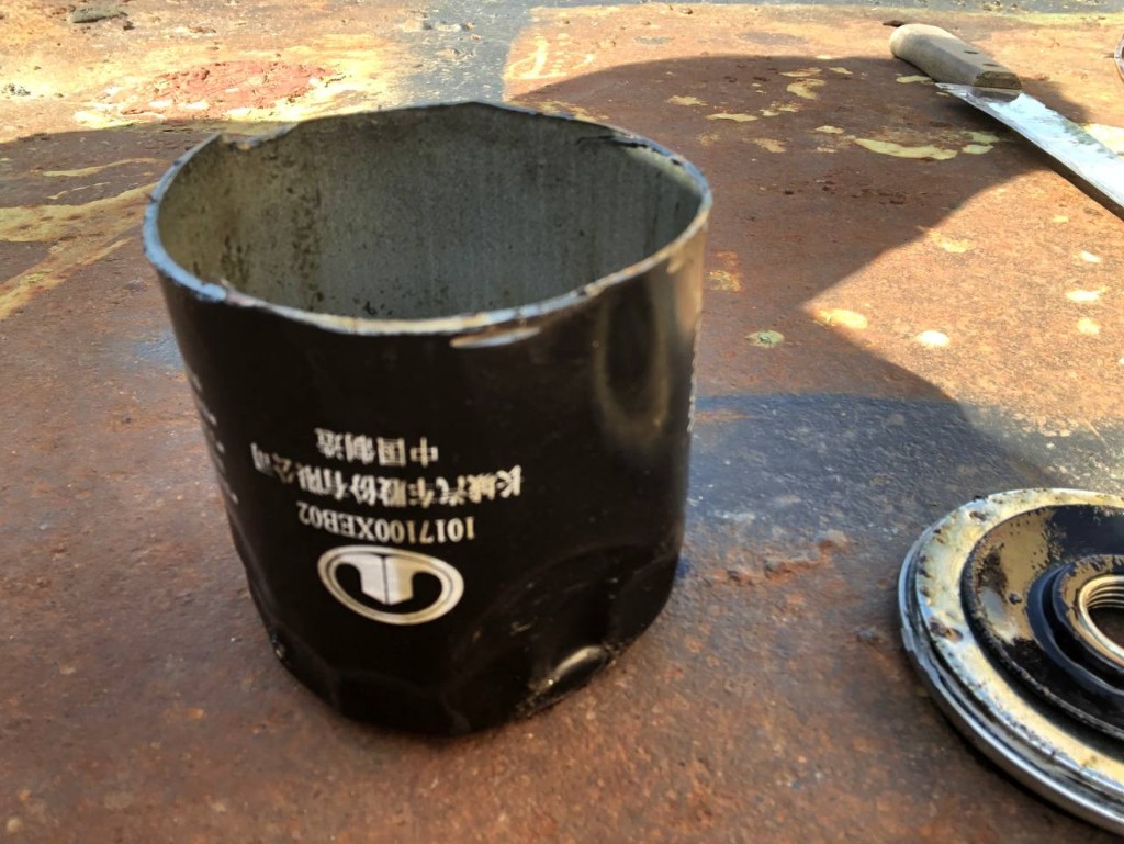

Распил масляного фильтра 1017100XEB02
Покупался у админа телеграм-канала Гордея https://t.me/+mM5j0LkReRBlYTcy
Применимость - Haval F7|F7x c ДВС 1.5
Диаметр фильтра 76,9 мм
Высота фильтра 94,3 мм
Диаметр уплотнения 62-72 мм
Резьба М20х1.5
Фотоальбом загружен на хостинг картинок Япикс
Обратный клапан выполнен из силикона и со временем эластичность не потерял.
Резьба на обратной стороне отшлифована для удаления заусенцев.
Перепускной клапан из резины и поджат пружиной через шайбочку. Сделано все отлично.
Катушка поджата мощной пружиной.
Центральная туба выполнена отлично, заусенцев нет.
Была очень прочно приклеена к донышкам фильтра, пришлось повозиться плоскогубцами чтобы оторвать. Герметику явно зачем.
Проклеено все качественно, вопросов вообще нет.
Фильтрующий материал прочный, рветься с усилием.
Усилие открытия перепускного клапана 2,3 кг, диаметр клапана 1,35 см
Давление срабатывания клапана 1,61 атм
Площадь фильтрации 1133 см2
Толщина материала 0,45 мм
Общая оценка 5+
Рекомендован к покупке
Вообще не к чему подкапаться, все сделано идеально!
фото оригинального качества https://disk.yandex.ru/d/NyAEgeEQrh1ghA

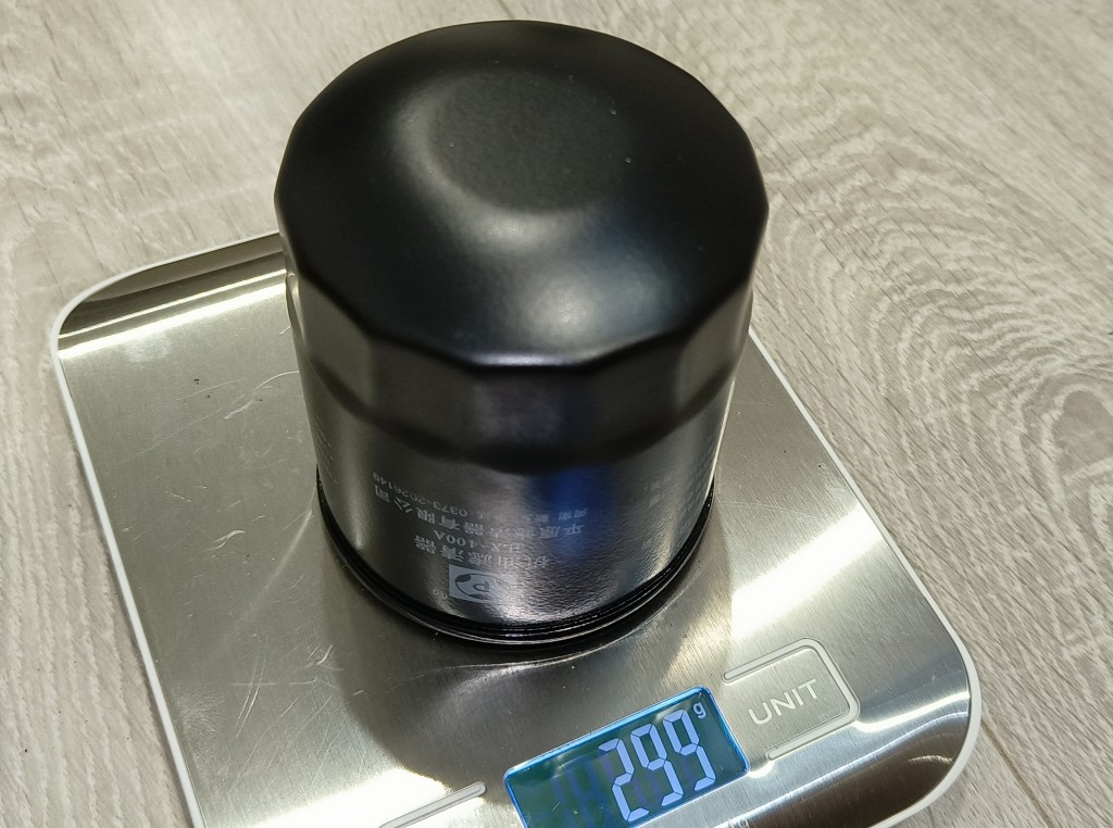

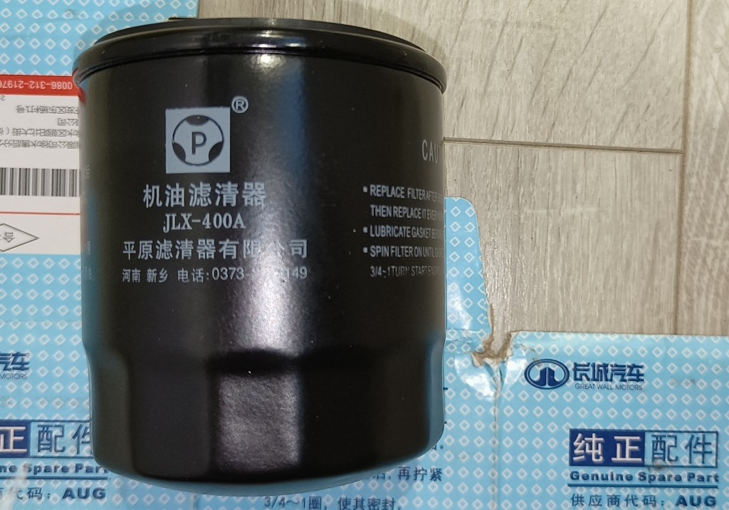

Распил масляного фильтра PingYuan JLX-400A
!!!подделка!!!
Куплен в ЕМЕКС
Фото в архиве без пережатия https://disk.yandex.ru/d/2kXQA59be6D-yw

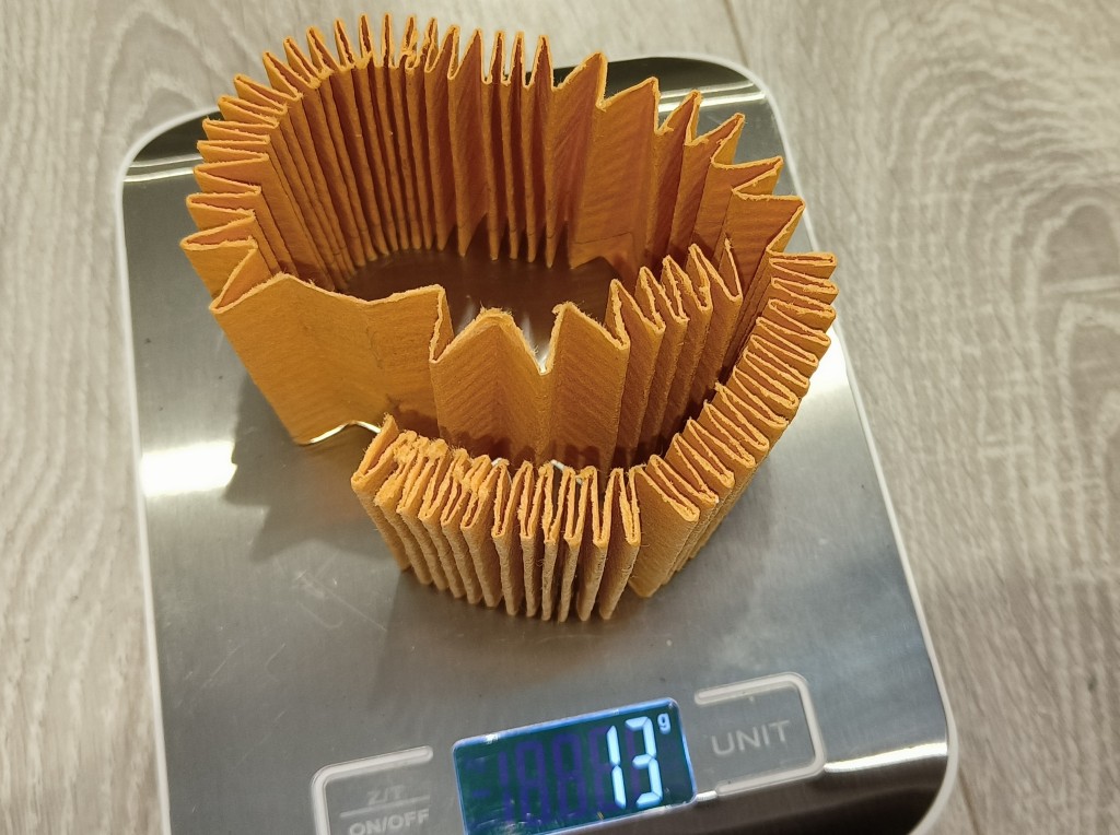

Вес фильтра 299 грамм
Диаметр 76,0 мм
Высота 90,0 мм
Уплотнение 62-71 мм
Усилие открытия перепускного клапана 0,5 кг, диаметр седла клапана 1,25 см, давление срабатывания 0,41 атм
Площадь фильтрации 795 см2, толщина материала 0,33 мм, вес бумаги 13 грамм, плотность 0,496 г/см3
Что сразу бросается в глаза
- очень хреновый шрифт, все размыто.
- цифры которые поперек текста, батч-код. Тут написан сплошняком. На оригинал шрифт МАНН, с выборкой краски в центре букв. Смотрите распил выше.
