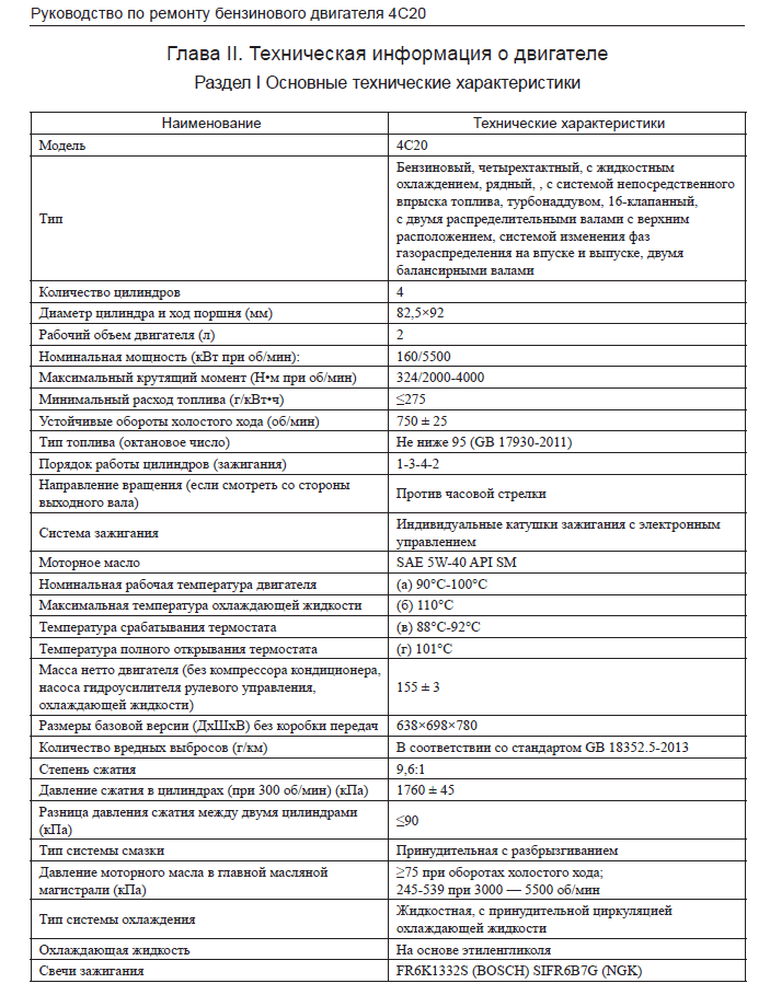

Рекомендация из руководства по ремонту ДВС 4С20

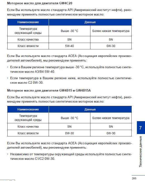

Рекомендация непосредственно из мануала к авто

забудь про A3
ищи чего-нибуть для профилактики LSPI: SN+ или SP

Gubkin, вот такое давай Mobil 1 ESP LV 0W-30 (SN, C2, 229.61, JLR STJLR.03.5007)
Масло в Haval F7x 2.0 GW4C20
а чего это китайцы не поставили комбинированный впрыск ? значит впуск подвержен отложениям и надо что-то из АСЕА С3/229.51(2)
Сообщения: 6766
Gubkin, C2 лей, в мануале зря не напишут.
Gubkin,
A3/B4 SN PLUS 5W-40 ( и не надо только заправлять .... про наше классное топливо :D ...еще пару сотен лет -и оно станет чище :катаюсь: )...а пока ,читаем сначала :D

Движок GW4C20 100% копия 2.0 TSI, какие там конкретно модификации конечно фиг знает
если посмотреть видео про CAWA то всё совпадает с тем что в инструкции к 4C20
- 3 цепи ГРМ с урвалами, башмаки даже 1-в-1 выглядит одинаково
- расположение ТНВД
- распредвалы с гидриками и рокерами
- ход и диам. цилидров
- чугунный блок, даже номер блока в одном и том же месте

Gubkin писал(а): ↑26 дек 2020, 10:11 надо что-то искать из 5-40 с С3
Почему все усердно продвигают нормы, классификацию по АСЕА (C1/C2), напрочь игнорируя SN/GF-5 (API)!?
Если не ошибаюсь, в SN/GF-5 ни как не нормируется зольность... Есть про фосфор и не более.
p.s. В руководстве первым номером идут нормы по API, но предпочтение отдают АСЕА, с чего вдруг!?
