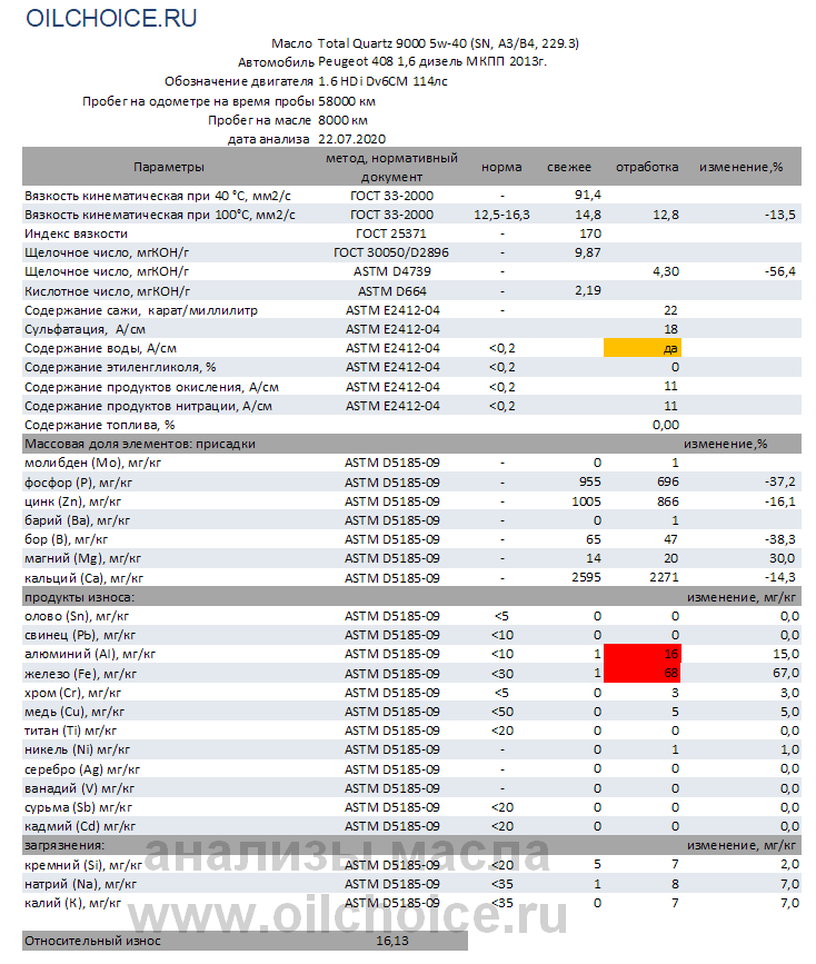

Total Quartz 9000 5w-40 с Пежо 408 1,6 HDi дизель после 8 тыс.км
Сообщение Andrey Ivanov »
Масло: Total Quartz 9000 5w-40 (SN, A3/B4, 229.3)
Автомобиль: Пежо 408 1,6 дизель МКПП 2013г.
Двигатель: 1.6 HDi Dv6CM 114лс
Наличие чип-тюнинга: да, егр не трогали
Общий пробег на одометре на момент слива масла: 58000 км
Пробег на масле: 8000 км
Моточасы: примерно 300.
Израсходованное топливо: 550-600л.
Объем заливаемого масла: 4л
Доливки масла: нет
Срок эксплуатации: 4 месяца
Период эксплуатации: конец ноября-конец марта
Регион эксплуатации: СПб
Автозапуск: не использовался
Предпусковые подогревы: нет
Топливо: Киришинефтеоргсинтез Евро 5
Режимы: 80% город , 20% трасса.
Фильтр масляный: неизвестно
Фильтр воздушный: Quattro freni
Что было до этого масла: неизвестно, скорее всего Total Ineo ECS 5w30
Топливные присадки: нет
комментарий лаборатории
Повысился уровень железа. Повысился уровень алюминия. Уровень кремния снизился. Обнаружено содержание воды, устраните возможные источники загрязнения. Другие показатели соответствуют норме. Провести повторный отбор пробы через 1/2 установленного интервала, для мониторинга изменений.
бланк лаборатории
комментарий к анализу
- масло осталось в пределах допуска SAE 40
- щелочное число высокое, т.е. замена произведена рано, можно было смело катать до 10 тыс.км
- в масле обнаружена вода. Возможно попадание при отборе масла (влажная бутылочка и прочее)
- сульфатация и сажа в норме, значит ЕГР работает штатно и ДТ отличного качества
- окисление и нитрация низкие, что еще раз говорит о малой сработанности масла. Можно увеличить интервал.
- так же как и в аналогичном анализе с 1,6 HDi Татнефть LUXE PАO 5w-30 с Peugeot 408 1.6 HDI после 7060 км [oilchoice] заметно высокое содержание металлов износа - железа и алюминия. Видимо конструктивная особенность данного ДВС. Хотя в том анализе по металлам картина лучше. Высокая доза ZDDP и бора там сказалась положительно.
Я бы рекомендовал перейти на масло для коммтранса с цинком и фосфором под 1000 ppm, еще бы с бором и молибденом.
В идеале бы Castrol Vecton Long Drain 10W-40 E6/E9 (CJ-4, E6/7/9, 228.51, VDS-4, DH-2)
Ну или хотя бы на что-то более современное Texaco Havoline Ultra S 5W-40 (SN, C3, 229.51, dexos 2)

Gubkin, спасибо за анализ и комментарии.
По металлам износа картина ЖОПА. Не ожидал, что на густом полнозольнике будет настолько хуже результат, чем на Татнефти...
В моей голове просто все перевернулось, даже и не знаю, что думать...
Отправлено спустя 3 минуты 15 секунд:
Блин, неужели Тотал отработал хуже жидкой Татнефти на ПАО??? Мдэ, вот вам и 229.5.
Знатоки, прошу оставить ваши комментарии, почему такая картина в сравнении с Татнефтью.
P.S. Анализ Татнефти с другой машины, с гораздо большим пробегом, чем на этой. Топливо для обеих машин заправлялось все время на одной и той же АЗС, чип одинаковый, повышенные обороты что на той, что на другой машине постоянно, режимы эксплуатации и маршруты одинаковые плюс-минус, а такие различия...
P.P.S обе машины уже проданы (если это конечно имеет значение)

Andrey Ivanov писал(а): ↑22 июл 2020, 20:09 вот вам и 229.5.
у тебя же 222.3 если правильно дал название маслу ))
229.5 в другом масле Total Quartz 9000 ENERGY 5w-40 (SN, A3/B4, 229.5)
Andrey Ivanov писал(а): ↑22 июл 2020, 20:09 хуже результат, чем на Татнефти...
разные авто, разные режимы. Не очень корректно сравнивать.
Andrey Ivanov писал(а): ↑22 июл 2020, 20:09 почему такая картина в сравнении с Татнефтью
потому что татнефть круче по всем показателям - база, пакет присадок, не подделка уж точно ))
тоталь нафиг )

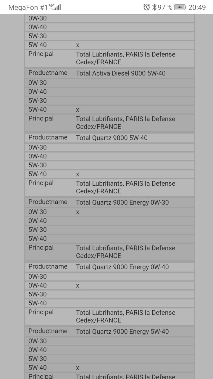

Gubkin, дык нет, Тотал 9000 тоже 229.5, скрин из бево прикладываю

анализ хороший ,масло живее всех живых и по окислению и по нитрации / вязкость / tbn / все в порядке ... по металлам не сравнивай двс с 58 т.км. пробега и с 205 т.км. ( тут все норм ) ...до 200 т.км доберешься -также увидишь уменьшение ( после 200 или покажет сразу аварийный износ или ничего :) ) ...
И тотал обычный и энержи с 2019 года оба в 229,5 ;)
Хороший анализ ( надо было чуть больше поездить и сделать повторно ) ,ну да ладно ... ( новому владельцу морочится не придется ...)
Отправлено спустя 3 часа 24 минуты 29 секунд:
Фильтр масляный: неизвестно... (который вполне мог "фильтровать" -напрямую :) )

mox111, спасибо за комментарии. Да, я тоже так подумал, что более свежий движок даёт больше металлов, ну, типа притирка до сих пор, условно говоря.
По фильтру у меня огромные сомнения, мне кажется, что в сервисе поставили либо подделку, либо дешёвый Китай, потому что когда я его достал при замене масла, он был смят в гармошку и в целом деформирован серьезно. На нормальных фильтрах на этом двигателе такого не встречается
Andrey Ivanov,
по фильтру все проще ... его не меняли 2-3 смены ( обычное дело в дилерских конторах :( )...
