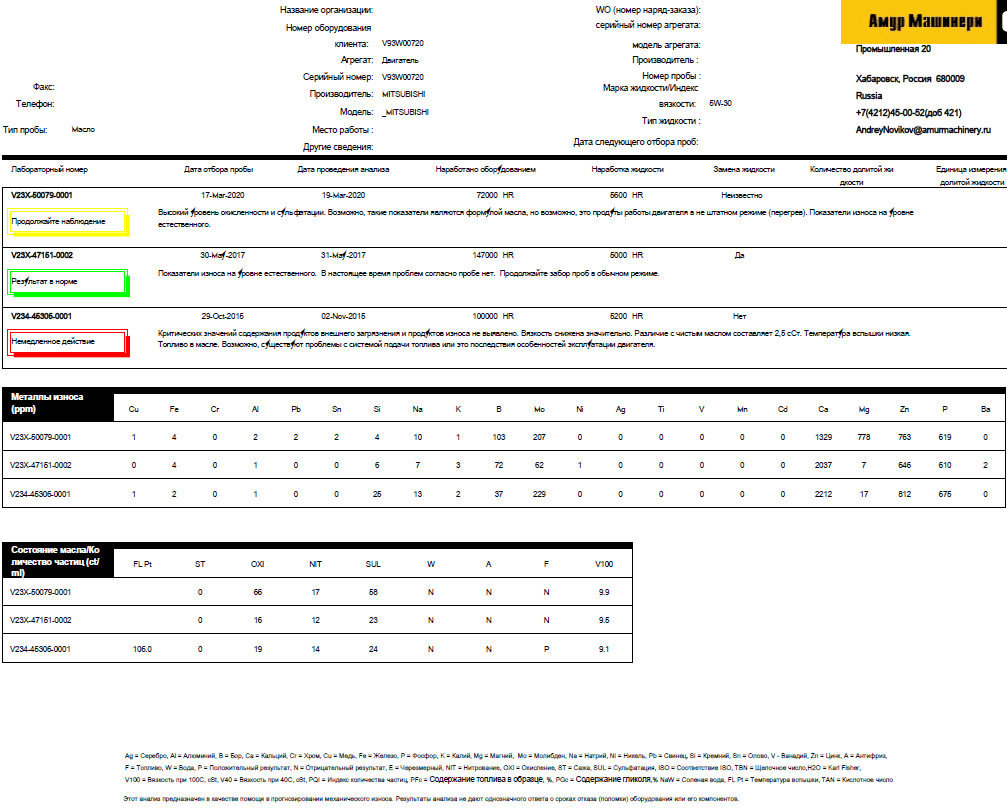

Какие мысли по поводу свинца, олова? Подходит ли масло 5w30 А5/В5 или лучше перейти на 5w30 A3/B4?
оригинальный бланк лаборатории

klay, посмотрел тут статистику по 3.8 https://www.drive2.ru/l/529009130057246007/
чот у всех проворот вкладышей )
в целом анализ хороший, но для интереса я бы попробовал полнозольное 5-40 или 10-40

Gubkin, спасибо за оформление анализа. По поводу попробовать 5w40, наверное так и поступлю, только сначала залью на лето 5w30 a3/b4. С каждой отработки будет анализ, так и определим какая вязкость больше подходит этому мотор.

klay,
все неплохо ,но банальной вязкости не хватает ... Иосиф прав - в зиму 0 сорок или 5 сорок ,летом 10

klay писал(а): ↑20 мар 2020, 16:135w30 a3/b4
слишком мизерная разница, надо бы что-то с более впечатлительным HTHS ))
типа:
Champion Life Extension 10w-40 HM (SM, A3/B4, 229.3)
Texaco Havoline Extra 10W-40 (SN, A3/B4, 229.3)
Lukoil Genesis Universal 10w-40 (SN, A3/B4, 229.3)

klay, Износ около нулевой. Такие цифры по элементам износа это "белый шум":-)
