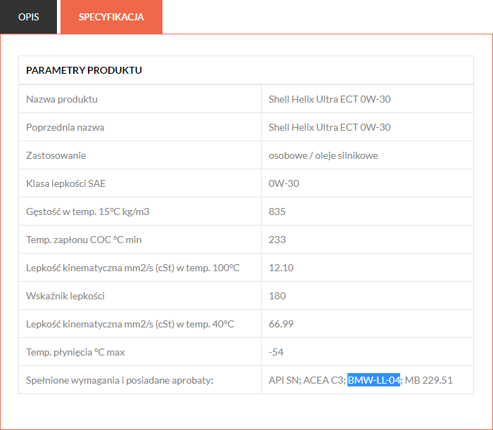

P.P.S. Так как найти оригинал масло BMW именно производства ЕС, не реально в России, а покупать у ОД масло производства Торжка за 1720 рублей за литр я не хочу, то планирую лить Shell Helix Ultra ECT 0W30 с допусками LL-04 именно производства ЕС, которого в РФ нет, вроде бы как. Покупать масло произведенное в Торжке принципиально не хочу. Прикрепляю фото спецификации масла Shell производства ЕС.

В приведенным тобой Shell Helix Ultra ECT C2/C3 0W-30 (SN, C2/C3, 504/507, 229.52) KV100 = 12,1 сСт

Все так и в этот раз попробую залить SHELL ECT 0W30, у него, правда, нет допусков BMW LL-04, но, как я понимаю, Shell специально их затер, чтобы BMW продавать масло. Зато есть допуск MB 229.51, а как я понимаю, будет достаточно уже того, что на банке ACEA C3 и MB 229.51. Предложил масло официальный дистрибьютор из Польши. Правда цена немного смущает - 450 рублей за 1 литр, но и я сразу коробку беру - 12 штук. Звонил в оф. представительство Shell в Польше. Подтвердили, что этот человек оф.лицо.

совершенно не верно .... "Shell специально их затер"... в конце 2019 года изменились процедуры тестирования для получения одобрений ll-01 / ll-04 ( в связи с заменой тестовых двс ...N52 на N20 ) ...ест-но ряд продуктов не получили продление омологаций ( конечно не только шелл) ...пришлось добавлять и расширять дополнительные продукты с офф. допусками...а "старые" продукты конечно имеют качество -как и было и все превосходят и тра.та.та.та.тата ;) :D
