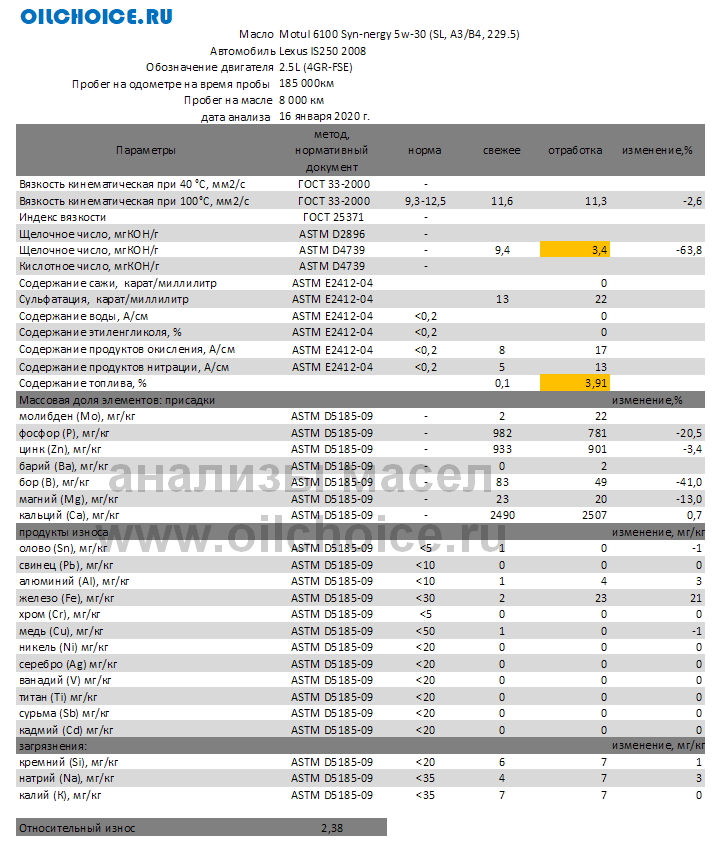

Масло: Motul 6100 Syn-nergy 5w-30 (SL, A3/B4, 229.5)
Автомобиль:Lexus IS250 2008
Двигатель:4GR-FSE
Наличие чип-тюнинга: да, 200 л.с.
Общий пробег на одометре на момент слива масла: 185000км
Пробег на масле: 8000 км
Моточасы: 400
Объем заливаемого масла: 6.3 л.
Доливки масла: 1 литр после 5000 км.
Срок эксплуатации: 10 месяцев
Период эксплуатации: апрель 2019-январь 2020
Регион эксплуатации: Москва
Автозапуск: нет
Предпусковые подогревы: нет
Топливо: АЗС разные 95
Режимы: Город 70/трасса 30%
Отличная работа fullSAPS, износ для V6 минимальный, запас по маслу есть, но топливо в масле, снова зима
, небольшие пробеги, прогрев масла плохой, топливо полностью не выпаривается …
Идет быстрое падение щелочного, замена вовремя … все ок

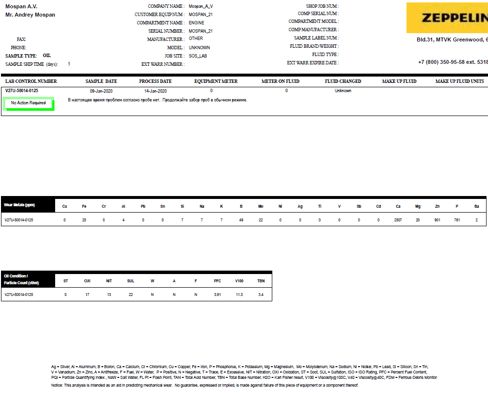

За анализ спасибо mox111,
оригинальный бланк лаборатории
Motul 6100 Syn-nergy 5w-30 с Lexus IS250 2.5L 4GR-FSE после 8000 км
Gubkin писал(а): ↑16 янв 2020, 09:20 но топливо в масле, снова зима
не поэтому. Все потому что прямой впрыск топлива FSE а не распределенный FE.
Бозон Хиггса, это не мой комментарий, так дали )
Gubkin писал(а): ↑16 янв 2020, 14:17так дали
а ты не бери всякую бяку у незнакомых людей, этому еще мамка в детстве учит :D
Бозон Хиггса,
чеэта незнакомый? мой это коммент ...
Колхозный чип дает тут топливо регулярно , прямой впрыск конечно способствует ...
