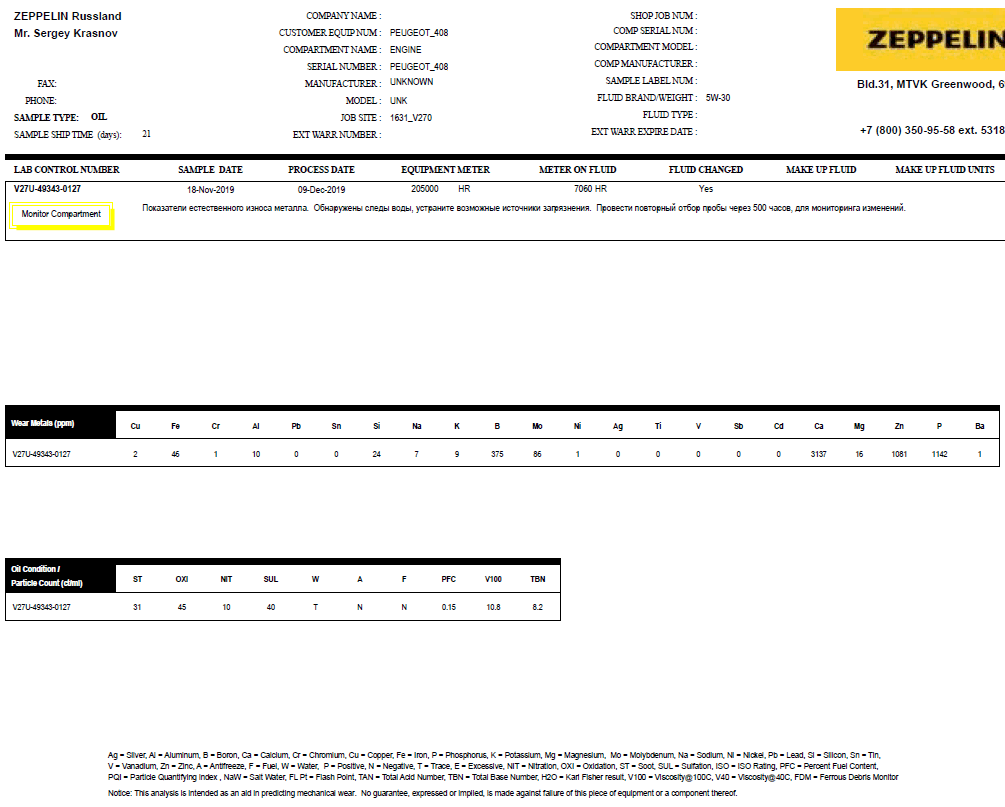

оригинальный бланк лаборатории

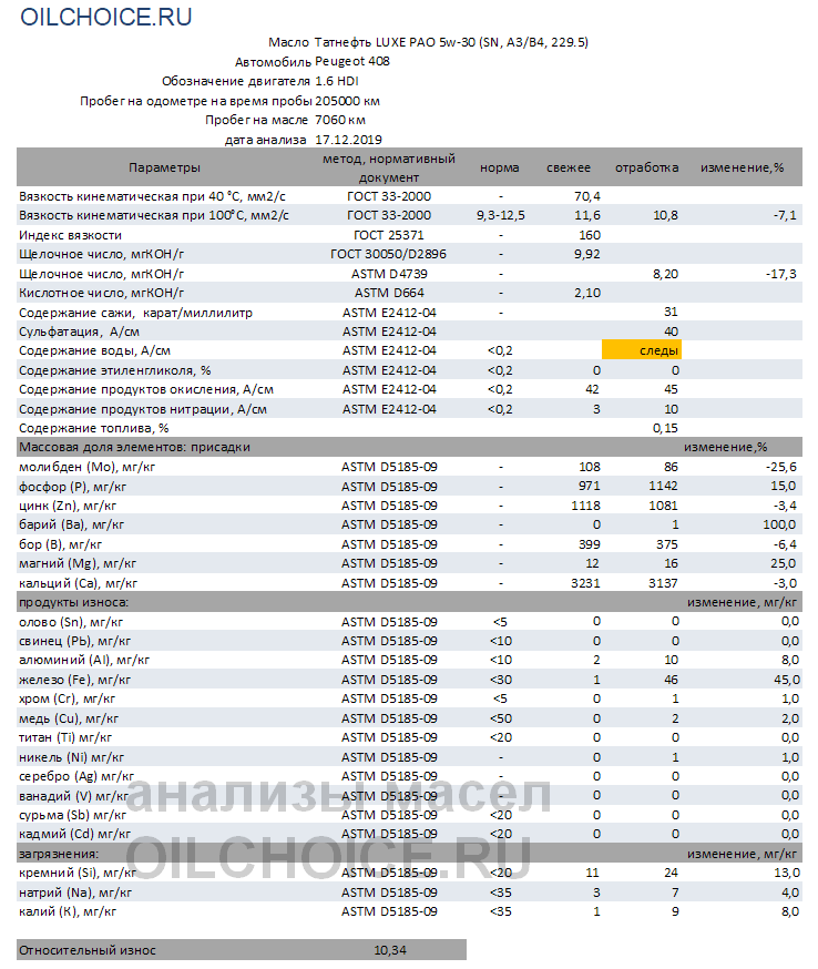

Татнефть LUXE PАO 5w-30 с Peugeot 408 1.6 HDI после 7060 км [oilchoice]
- Падение вязкости всего 7%. Очень неплохо. Говорит о качественном загустителе или низком его содержании.
- щелочное число так же крайне высокое в отработанном масле. Низкий расход топлива, высокого его качество. Вот поэтому нет смысла лить высокозольные масла в такие двигатели с такими режимами
- повышенная сульфатация и окисление - реакция на содержание эстеров в масле. Это нормально. Низкая нитрация показывает что маслу не досталось.
- содержание топлива 0,15% говорит об исправной топливной системе и его полном сгорании.
- пакет присадок немного сработался, все в пределах обычных границ. хорошо бьется с анализом свежего масла с просторов интернета.
- повышенная концентрация металлов износа в видео алюминия 10 ppm и железа 45 ppm видимо характерна для данного двигателя. Нашел еще один анализ с 1,6 HDI c такой же нерадостной картиной. Технические особенности видимо с прогнозируемым ранним старением ))
- повышенный кремний в отработке обусловлен высоким его содержанием изначально уже в свежем масле. Так что проблем с воздушным фильтром тут не вижу.
В целом анализ хороший. Пожелания только 2
1) уйти с высоко- на среднезольное масло. Не нужно ему 3200 ppm кальция. Вы же не 30 тыс.км ездите без замены и не на паровозной солярке.
2) попробовать масла с высоким HTHS, что-то из 10w-40. Тем более в Питере с его мягкой зимой.

анализ хороший ,согласен с выводами Александра ...нужно банально увеличить вязкость для начала

Gubkin писал(а): ↑17 дек 2019, 09:49 - повышенная концентрация металлов износа в видео алюминия 10 ppm и железа 45 ppm видимо характерна для данного двигателя. Нашел еще один анализ с 1,6 HDI c такой же нерадостной картиной.
Их там четыре, последовательно и с одного авто. :geek:

Всем привет. Анализ с моей машины. Я правильно понимаю, что основная претензия в том, что масло тупо жидкое и просто не справляется с защитой от износа?

По теме - что скажете насчёт чипа? Вроде не видно, чтобы сильно лило топливо... Но конечно количество металлов заставляет задуматься...

Мне казалось, что условия эксплуатации тяжёлые для масла, а по факту, оно совсем не сработалось.
Количество сажи вижу, что тоже совсем небольшое?
Посоветуйте, пожалуйста, что-то конкретное из 10w40, максимально подходящее этому мотору)

Andrey Ivanov писал(а): ↑17 дек 2019, 22:29 масло тупо жидкое и просто не справляется с защитой от износа?
ну скорее ДВС такой особенный. Возможно более густым маслом можно уменьшить металлы.
Andrey Ivanov писал(а): ↑17 дек 2019, 22:29 что скажете насчёт чипа?
чип это зло. Но тут вроде минимальное )) А может просто его нет )
Andrey Ivanov писал(а): ↑17 дек 2019, 22:29 Количество сажи вижу, что тоже совсем небольшое?
Сажи 31 многовато. Интересно было бы заглушить ЕГР и посмотреть анализ в будущем.
Andrey Ivanov писал(а): ↑17 дек 2019, 22:29 10w40, максимально подходящее этому мотору
мне нравится Castrol Vecton Long Drain 10W-40 E6/E9 (CJ-4, E6/7/9, 228.51, VDS-4, DH-2)
уже делали 2 анализа его, см шапку там. Отличное масло. Как точно купить оригинал там указано, заказать со склада оф.поставщика.

есть, и весьма термоядерный. Вообще, лично я вижу такую картину с железом и алюминием во многом благодаря чипу и агрессивной езде. Благо хоть топливо не льёт...

Andrey Ivanov писал(а): ↑18 дек 2019, 08:07 и интервал смело на 10 тысяч?
да, 10 тыс. минимум. Точнее по моточасам надо смотреть.
тоталь тоже хорош, если оригинальный :D Там отличительных признаков 0,0.
Andrey Ivanov писал(а): ↑18 дек 2019, 08:07 жидкое масло - зло
и не только в дизель, а вообще )

могло ли из-за него столько металлов показать? Когда снимали фильтр, выглядел нормально, без видимых повреждений и деформаций, на этом моторе он бумажной вставкой идет

Andrey Ivanov писал(а): ↑18 дек 2019, 10:57 могло ли из-за него столько металлов показать?
из презентаций амсойла (они свои фильтра штопают) есть инфа, что тонкость отсева влияет на кол-во металлов в отработке
топливная аппаратура дизеля вон от фильтров 20 мкм сдыхает моментом, а от 5 мкм работает миллионы ))
так что да, влияние есть
