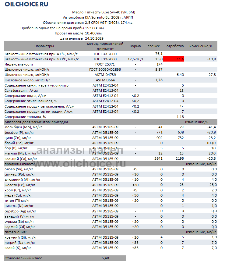

все анализы в одной таблице
оригинальный бланк

вот он, анализ чисто бензинового масла в дизеле
ни одного дизельного допуска, он сошел сума лить такое в коммон рейл, говорили они
что по итогу ?
1) масло перешло в SAE30. Вязкость KV100 снизилась на 10% до 11,6 сСт. Что тут скажешь, просто такая вот была жиденькая 40-ка по нижней границе SAE J300
А так падение вязкости в 10% это обычное явление.
Масло под конец интервала работало шумновато - ощущалось повышенным шумом на оборотах свыше 3000. Было дискомфортно, хотелось побыстрее его заменить. Как обычно видим, что шум и износ не связаны
2) падение щелочного числа стандартное, как и в именитых брендах типо Тексако
3) Приход от молибдена совершенно был неощутим. Ни снижения расхода, ни шума (даже наоборот после 10 тыс.км).
4) Элементы присадок упали на обычные 20%, это нормально, это везде так
5) По элементам износа картина практически как в прошлом Тексако, которое как бы с оф.допуском 229.5
В итоге получается, что татнефть с осадком и практически без допуском работает как масло 229.5 которое в 2 раза дороже.
Тут либо такой нетребовательный дизель, либо такая хорошая татнефть :D
Скорее всего это последний анализ с данного авто в котором теперь плещется Лукойл Genesis Armortech A3/B4 5w-30 (SL, A3/B4)
