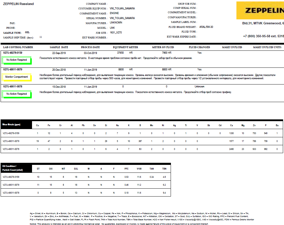

Масло: Aral Supertronic Longlife III 5W-30 (C3; 504/507; 229.51)
Автомобиль: VW Tiguan, 2018г.в., DSG-7
Двигатель: 2.0 TDI, DBGC, 150 л.с.
Наличие чип-тюнинга: нет
Общий пробег на одометре на момент слива масла: 37650 км
Пробег на масле: 7900 км
Моточасы: нет инф.
Объем заливаемого масла: 6 л
Доливки масла: нет
Срок эксплуатации: 2 месяца
Период эксплуатации: 21.08.2019 - 11.09.2019
Регион эксплуатации: Саратовская обл., Краснодарский край
Автозапуск: не использовался
Предпусковые подогревы: нет
Топливо: Роснефть ДТ-5 и 30л. Лукойл
Режимы: 5% город , 95% трасса.
Фильтр масляный: Mann HU7020Z
Фильтр воздушный: Mann C30004
Что было до этого масла: - ARAL Supertronic Longlife III 5W-30 (C3; 504/507; 229.51)
Топливные присадки: Wynns Supremium Diesel W22911
Оригинальный бланк лаборатории

Шикарный анализ:
- вязкость KV100 как у свежего масла если верить PDS.
- щелочное число 4,8 очень бодрое еще. Анализа свежего нет, но там где-то 7-8 должно быть. Что значит качественное топливо )
- сульфатация, окисление, нитрация говорят о значениях близких к свежему маслу
- металлы износа в норме. Очень низкий относительный износ.
Можно увеличить интервал до 10 тыс.км смело. На таком пробеге как 8 тыс.км это выливание в овраг наполовину отработавшего масла :popcornn:

там хотя бы 100 м*ч есть? :D
и кислотное - 0,34.... как оно упало, если ни калия, ни натрия в анализе не наблюдается...
для 504/507 кислотное в среднем 1,5 в новом

Хорошая отработка ...залить взад ,и откатать еще два по два месяца в тех же режимах :D

Около 130-135 часов работы двигателя.
На интервал 10000-12000км. перейду через 2 года или 60000км., что наступит ранее, пока гарантия замена масла -7500км. Сейчас на это масло у нашего дилера акция, покупаю 4 литровую канистру за 1400р., теперь исходя из анализа подкуплю ещё 12л.

Ну так по трассе гонять это не в городе в пробках! По трассе если, можно и каждые 15 тыс менять как по регламенту
