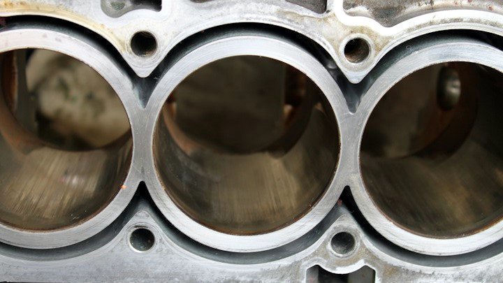

Задиры в цилиндрах корейских ДВС — обычное дело.

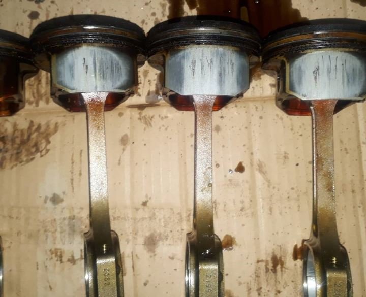

Антифрикционное покрытие на корейских поршнях полностью стерто, видны задиры.

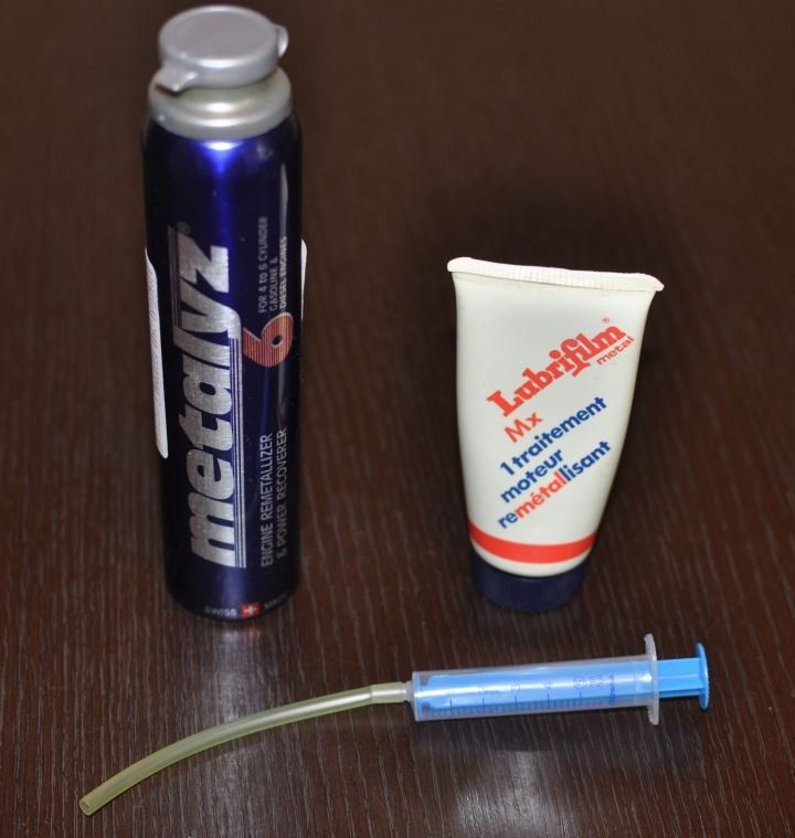

У Lubrifilm как раз есть оба варианта, мне предали для тестирования Metalyz 6 - препарат в масло и Sprint MS - препарат для ввода непосредственно в цилиндр через свечное отверстие.
Lubrifilm Metalyz 6 и Lubrifilm Sprint MS

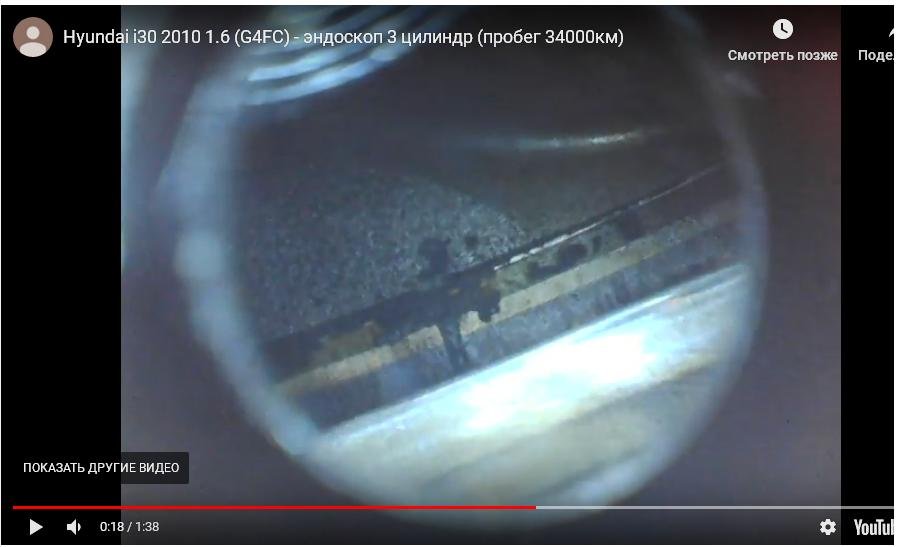

Алексей по моему причины проблем у Киа не всегда связаны со смазкой!...тут больше режим эксплуатации решает, езда с нагрузкой на недогретую, перегрев, перекосы поршневой и прочие...

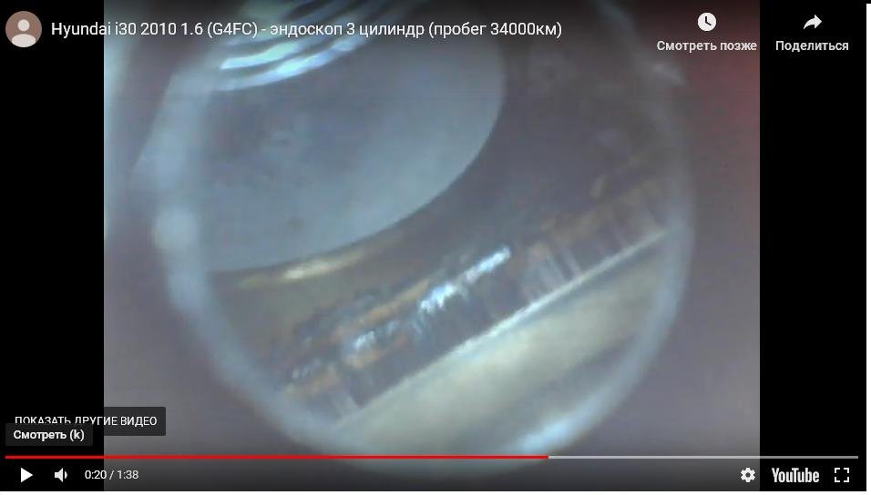

вот посмотрите с видео эндоскопии твоего подопытного отчетливо видно что там куча нагаров вверху цилиндра ! ...думаю на поршнях таже картина, постоянные перекосы и натирание этими нагарами , а также отваливание периодическое нагаров и вызывают натиры/задиры ...тем более затиры от самого верха!
можно ли это вылечить присадками? ...думаю нет!...как показывает машинка трения в таких режимах медь работает слабовато...ИМХО

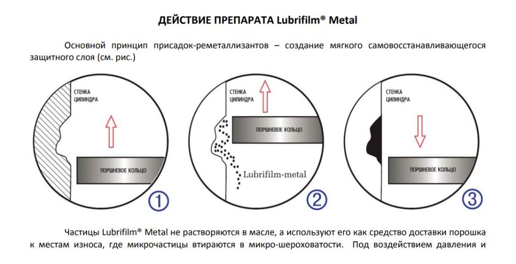

...только у меня еще назрел вопрос....как порошок может втиратся в углубление большого размера? ...фирма пишет под давлением, только я не совсем пойму как в крупном задире\полоске может быть давление если туда не накидать как штукатурку и не придавить по месту? ...надо понимать что концентрация порошка и его размеры в масле врятли позволять механически втиратся....
ну в общем непонятно ) задиры это же не микронеровности от обработки нормальных рабочих деталей! ...когда нормальная поверхность это еще как то укладывается в теорию...или когда на химическом уровне когда медь прилипает сама как у Тотек АР1 .....а тут учитывая размеры задиры...не понятно как это может помочь, и главное убрать саму причину задиров...

Vitek74, Подготовка собственно сейчас и заключается в отмывании от кокса - этот вопрос учтен.
Посмотрим, как сработает.
Про большие задиры - а вот это как раз самое интересное - я же с начала в цилиндры залью концентрат через свечи - его и вотрем.
Есть еще один аспект - в районе задира всегда наблюдается больше трения и больше температура, как минимум микрогранулы попадут в этот "разлом" и расплавятся.
А так - да у меня у самого больше вопросов, чем ответов, но не попробуешь - не узнаешь. Теоретически шанс есть.

Зря он уперся с катализатором. Пишет не смотрел и не верю, не переубеждайте. Характер задиров говорит об обратном. Вообще 1,4 1,6 хорошо ходят и такие задиры кричат об пыли катализатора. По крайней мере по фото сужу в конце статьи https://www.drive2.ru/l/526708401976116180/
А вот осмотр и видео в начале статьи его предыдущего i30 не вижу криминала. Залысины в перекладке юбки стали нормой даже у японцев.

Постепенно, от края... Впрочем, нет ничего идеального, что-то закроется частично. Главное, чтобы новых не образовывалось.
