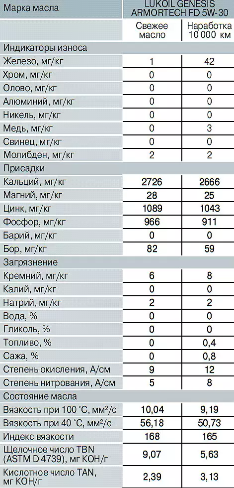

Отработка из МИЦ ГСМ Армотек FD 5W30 c Ford Transit 2.2 tdi 2022 г.в.
пробег на масле 10 тыс.
Офицальный бланк не показали и дату канистры. Но это понятно - рекламная работа.
https://reis.zr.ru/article/spetsproekty ... la-lukoil/

научились цифры набивать от балды, наверное насмотрелись анализов и поняли что масло теряет вязкость, а не набирает (как это у них было раньше)

10-ка по ASTM D 4739 это ж сколько по 2896? При всего-то 2700 кальция...
