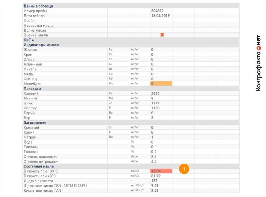

Shell Helix HX8 Synthetic 5W-30 подделка
Сообщения: 20022
Не соответсвует классу SAE 30
Какое-то древнее масло уровня 10w-40

Блин, я 200км на зад залил себе в TSI 2.0 такого масла HX8 5W30 504/507 :?
Правда покупал из железной бочки у дистрибьютора, адрес которого нашел на сайте Шелл. По факту это два гаража, но они кивали, что мол да, мы настоящие...
