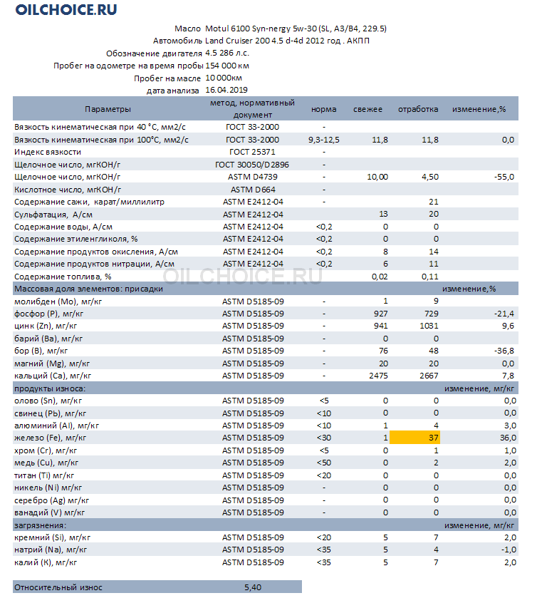

Масло: Motul 6100 Syn-nergy 5w-30 (SL, A3/B4, 229.5)
Автомобиль: Land Cruiser 200 4.5 d-4d 2012 год . АКПП
Двигатель: 4.5 286 л.с.
Наличие чип-тюнинга: есть (эбу)
Общий пробег на одометре на момент слива масла: 154000 км
Пробег на масле: 10 000км
Моточасы: нет инф.
Объем заливаемого масла: 9 л.
Доливки масла: 2 литра
Срок эксплуатации: 6 месяцев
Период эксплуатации: 11.2018 - 04.2019
Регион эксплуатации: МО
Автозапуск: не использовался
Предпусковые подогревы: нет
Топливо: Евро-5
Режимы: 30% город , 70% трасса (тапок в пол всегда)
Фильтр масляный: манн
Фильтр воздушный: манн
Что было до этого масла: Toyota 5w-40
Сажевого нет ,EGR есть.

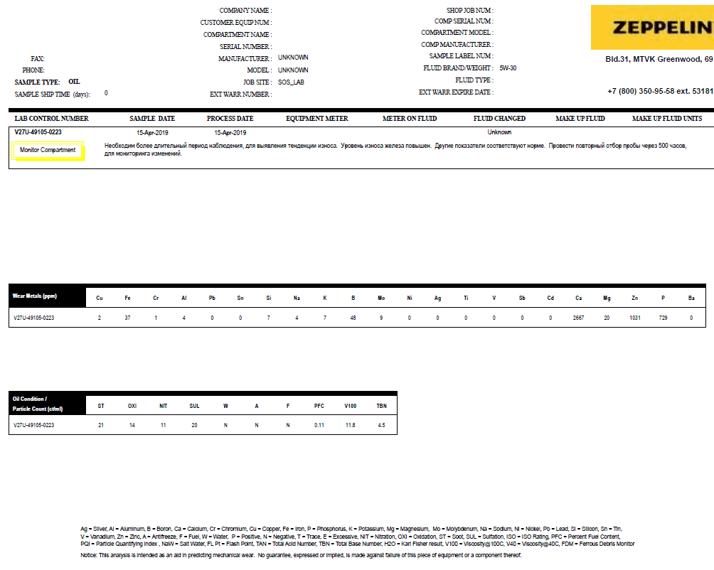

оригинальный бланк лаборатории

толком и комментировать нечего, масло отработало хорошо
ощущение, что добавили какую-то присадку т.к. подрос кальций и цинк
ну или несливаемый остаток чего-то уровня 228.5 c зольностью 2,0% было до мотуля :D
Motul 6100 Syn-nergy 5w-30 с Toyota Land Cruiser 200 4.5 d-4d после 10000 км [oilchoice]
это уже четвертый анализ из одной бочки ,и складывается очучуние ,что либо концентрация присадок разная в объеме :D ,либо аппаратура лаборатории торопиться с измерениями ,потому как по этой отработке -и кальций и zddp больше похожи по количеству на правду в свежем продукте...
а по анализу шикардос ,это уже шестой по счету чип трактор ,и железа там меньше не бывает :) ,по саже -норма ,вязкость на месте ... :class

все хорошо, только с доливкой 2 литров щелочное так упало....
