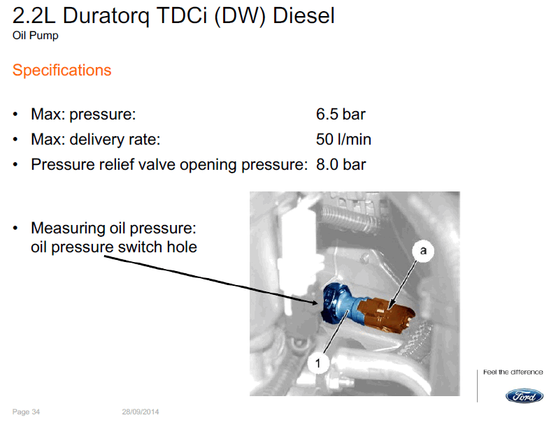

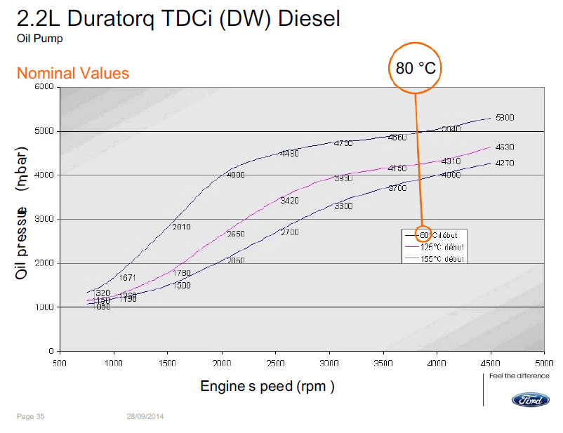

Двигатель DW12 совместной разработки PSA, Ford и Mitsubishi
Устанавливается на автомобили Peugeot 4007, Citroen C-Crosser, Mitsubishi Outlander XL 2.2 Di-D (в РФ не поставлялся), Land Rover Freelander II и имеет обозначение 2.2L Duratorq TD4
Полностью мануал по данному двигателю

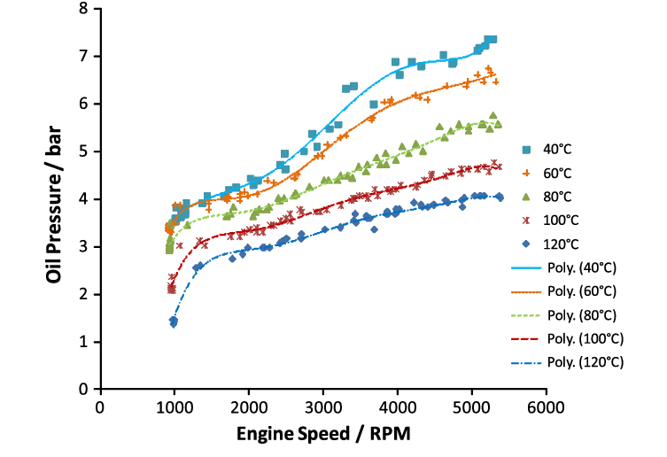

Авто Ford Falcon. Двигатель Barra 245 T turbo charged, 6-ти цилиндровый с интуркуллером, 3984 см3.
Из исследования полный документ которого выкладываю на гугл диске

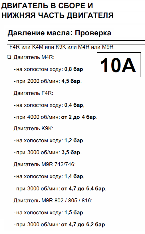

двигатели рено (и некоторые ниссан)
давление масла.png (86.3 КБ) 4535 просмотров

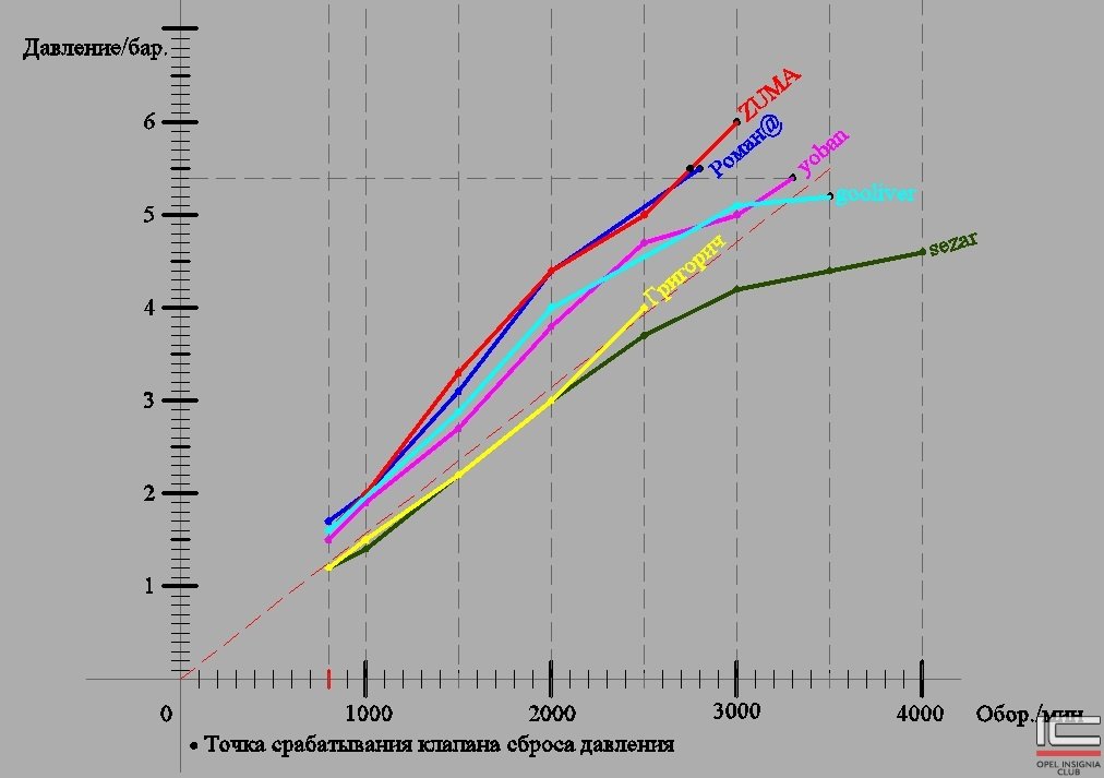

A20DTH - дизельный двигатель объемом 2.0 литра и мощностью 160-165 л.с. с турбонаддувом. Устанавливался на Opel Astra, Opel Insignia
Opel A20DTH.jpg (68.44 КБ) 4529 просмотров
