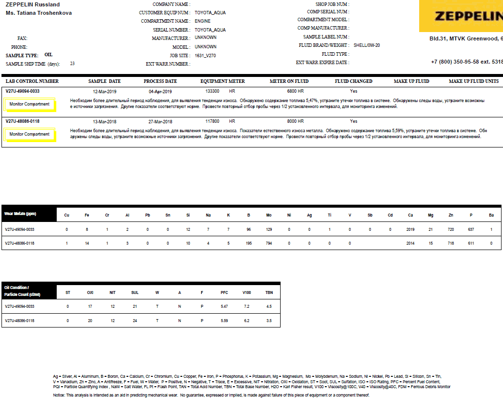

Прошлый анализ с данного авто Idemitsu Zepro Eco Medalist 0W-20 отработка с Toyota Aqua 1,5 1NZ-FXE после 8000 км [oilchoice]
оригинальный бланк лаборатории

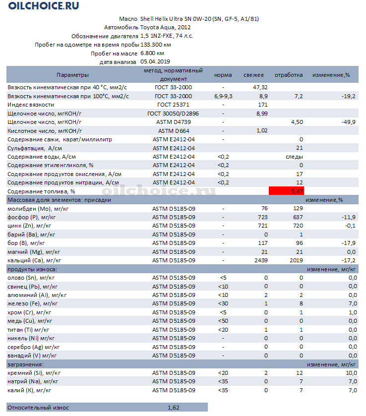

1) несмотря на 5,47% топлива в масле оно не вышло из SAE20 как прошлое Идемитсу. Тут заслуга банально более высокой изначальной вязкости 8,9 сСт (в идемитсу было 8,1 сСт) Не надо говорить, что Шелл лучше держит разжижение топливом, это бред.
2) А вот щелочное число шелл потерял меньше. Тут да можно сказать, что рецептура более стойкая нежели в японской жиже.
3) Молибден подрос из-за несливаемого остатка предыдущего масла
4) Пакет присадок сработался на 17% это нормально. Тем более анализы свежего и отработанного масла выполнялись в разных лабораториях.
5) По металлам износа шелл показал лучшие результаты. Вот вам и молибдена полная шапка в прошлом масле которая ничего не дала. Всё надо в меру ))
6) 4 литра этого масла стоят 2 тыс.р, а японского 2,3 тыс.р... Выбор я думаю очевиден. Нет никакого мифического японского качества в общем, о чем любят дуть в уши представители в соцсетях к примеру.

Благодарю ресурс за анализ! Отдельное спасибо Александру за расшифровку! :dogovor:
Остановлюсь на дальнейшей эксплуатации данного масла (ну или пеннзойл, что суть одно и то же). Интервал замены для себя всё-таки подкорректирую до 7-7,5 тысяч.

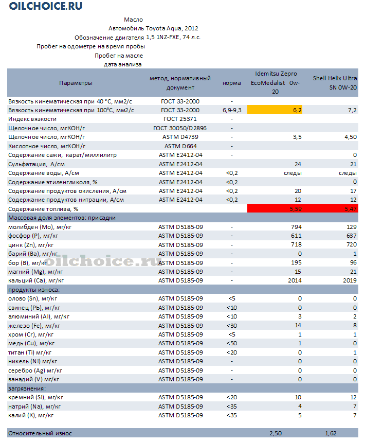

Shell Helix Ultra 0W-20 с Toyota Aqua 1,5 1NZ-FXE после 6800 км [oilchoice]
Свёл результаты отработок в единую таблицу для легкости восприятия
Интересные анализы в плане сравнению жирных пакетов и стандартных рецептур
Будем ещё фапать на кучу молибдена ? :D
