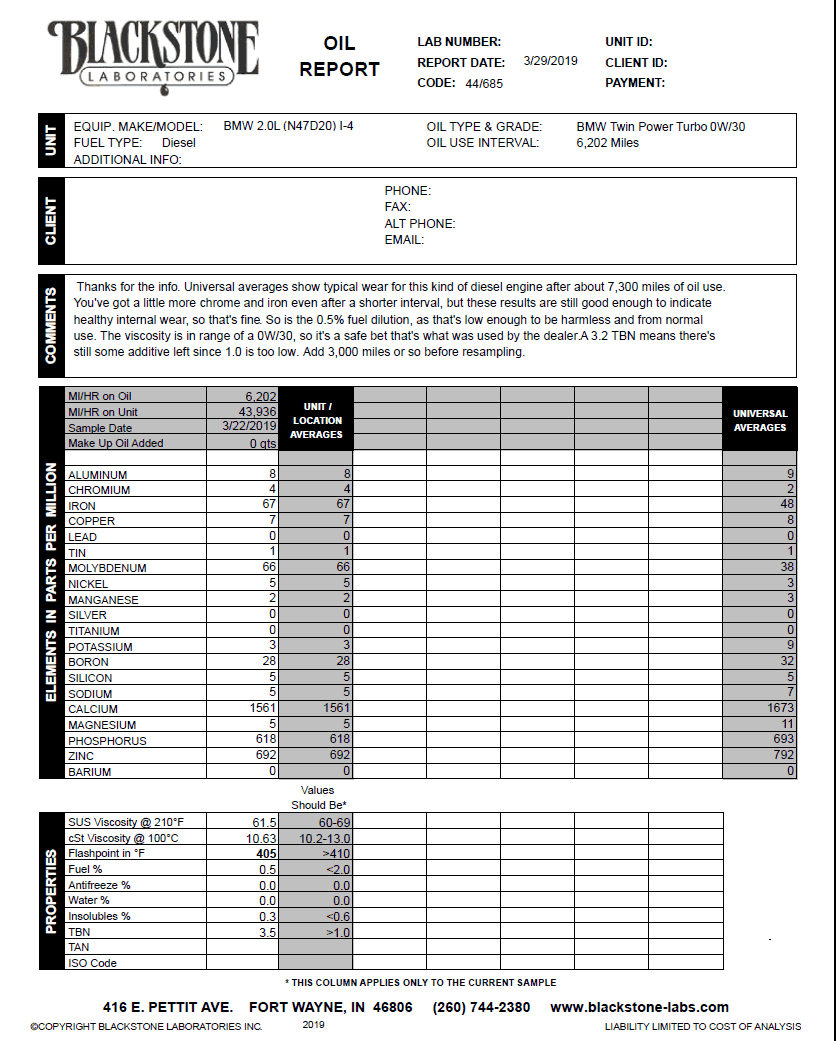

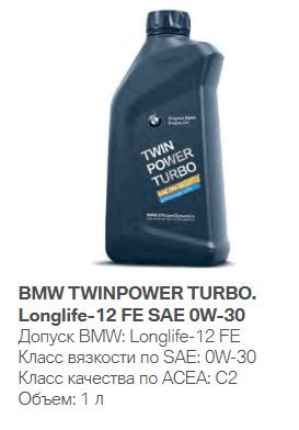

масло BMW TwinPower Turbo 0w-30 LL-12 FE
авто дизель 2015 BMW 328d Wagon 2.0L (N47D20) I-4
пробег на масле 6202 миль или 10.000 км
пробег на авто 43936 миль или 70.700 км
Источник https://www.bobistheoilguy.com/forums/u ... 6-o#UNREAD
BMW TwinPower Turbo 0w-30 LL-12 FE c BMW 328d Wagon 2.0D после 10.000 км [bitog]
- Сообщения: 20014
Мда, называется напоили дизель маловязкой малозольной ерундой стандарта ACEA C2
Написал на битоге чтоб лили нормальное масло уровня 5-40 C3|229.51 или CJ-4/CK-4

нельзя не согласиться
