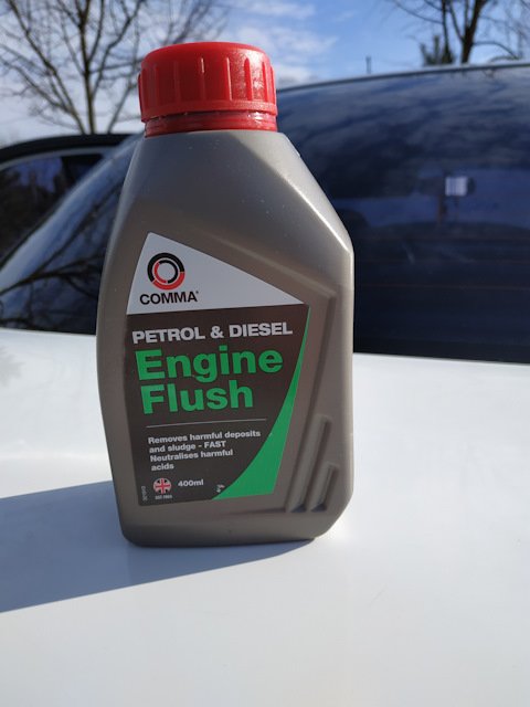

Синтетически усиленная добавка к маслу COMMA Petrol Engine, предназначенная для быстрой промывки масляной системы двигателя легкового автомобиля или фургона перед сменой масла. Устраняет вредные отложения и шлам. Нейтрализует вредные кислоты. Очищает двигатель, позволяя новому маслу свободно циркулировать в двигателе. Помогает освободить заедающие клапаны и поршневые кольца.
ОСОБЕННОСТИ ПРИМЕНЕНИЯ
Производитель предлагает два способа применения присадки COMMA Petrol Engine. Быстрый – залить состав перед сменой моторного масла и дать поработать двигателю 10 минут, после чего масло заменить. И второй способ – залить присадку за неделю до замены масла.
РЕЗУЛЬТАТЫ ТЕСТА
Лабораторное исследование показало, что в присадке в моторное масло COMMA Petrol Engine присутствуют микроэлементы: кальций Ca – 3509 мг/кг, магний Mg – 8 мг/кг, бор B – 116 мг/кг, цинк Zn – 2572 мг/кг, фосфор P – 2611 мг/кг и кремний Si – 13 мг/кг.
Согласно полученным данным в присадке в моторное масло COMMA Petrol Engine содержится пакет моющих присадок, о чем говорит наличие кальция, и противоизносный пакет (цинк, фосфор), также возможно наличие антифрикционной добавки. Концентрация пакета почти в два раза выше, чем в моторном масле. Подводные камни кроются в другом и открываются при внимательном прочтении инструкции. Оказывается, одно и тоже средство может применяться и как стандартная пятиминутка и как долговременная присадка. Возникает резонный вопрос как производителю удалось совместить эффективность очистки при быстрой промывки в сервисе и возможность долговременной работы в двигателе? Ведь для первого необходимо введение в состав растворителей для повышения эффективности, а для второго способа применения растворители использовать нельзя, так как он истоньшает масляную пленки и при возникновении нагрузки приводит к задирам в парах трения.
Судя по результатам химического анализа для того, чтобы добиться заявленных особенностей в COMMA Petrol Engine не используются органические растворители, а очистка производится за счет мощного пакета моющее-диспергирующей присадки. Особенность его работы - это не растворение, а отслаивание масляных отложений, которые начинают дрейфовать по системе и должны улавливаться фильтром. В системах с небольшим количество отложений это приемлемо, а вот для сильно загрязненных двигателей чревато забивкой масляных каналов. Поэтому в случае использования присадки на загрязненном двигателе мы бы рекомендовали ограничиваться 10 минутным циклом промывки.
Данную промывку использовал несколько раз,уже в новой упаковке,могу сказать только свое мнение,моет,но не заросшие шубой шлама двигатели,небольшой налет в состоянии отмыть при приминении несколько раз.

Очень слабый "моющий" пакет, нет эстеров - думаю эта присадка может только немного кислоту погасить и все.
В этом плане интересней ТОТЕК МК05 - и пакет присадок там гуще и эстеры есть. Хотя даже с такими параметрами производитель не заявляет присадку, как промывку (а зря, на мой взгляд и опыт)
По настоящему эта промывка не может конкурировать с такими препаратами, как BG109 и ProTec EF p1001 - слабовата.

Для мягкой промывки данного пакета достаточно на 300 км до замены как для профилактики,в большинстве промывок даже этого нет,а ценник на них космический взять тот же BG109 мало того дорогой,аж в два раза дороже, да еще не вовсех интернет магазинах его можно купить,а чтоб был в наличии в обычных онлайн магазинах,невидел его нигде,покрайней мере у нас.Еще большой плюс в ней нет сольвентов,растворителей,как в BG например,про тотек немогу сказать ничего не пользовался. Вероятно он намного дороже известного всем Демиксида который стоит копейки и по эффективности слабее,поэтому зачем сравнивать жижи за 600р и 250? Небольшой анализ промывок можно посмотреть сдесь Comma там далеко не на последнем месте. https://www.autodela.ru/main/top/test/test_oil_clener

TUBAZIT,
Цену я вообще не брал во внимание, так как обычно нужен эффект, а не экономия на "спичках", и если препарат этот эффект даёт и стоит до 1000 р, то обсуждать что там дешевле или дороже на фоне копеечного димексида считаю бесполезным.
Есть только одна проблема - использовать Димексид вот так просто, как обозначенную в этой теме промывку или названные мною препараты - не выйдет в большинстве моторов, предлагаю более не отсылать к сравнению несравнимого (по геморойности использования)
По ссылке не увидел сравнения промывок в том, чем они должны заниматься. Там нет даже попыток отмыть типичные отложения.
