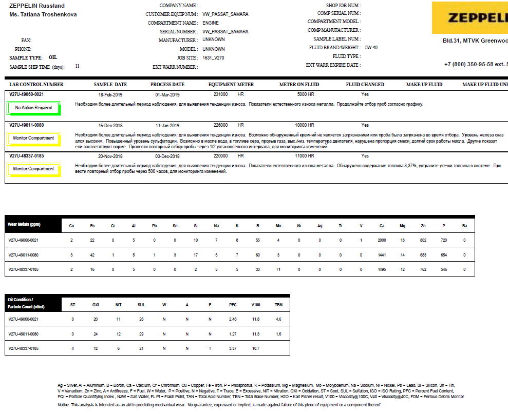

прошлый анализ с данного авто Xenum XPG 5W-40 с VW Passat CC 2,0 TSI (CCZB) после 10000 км [oilchoice]
бланк лаборатории

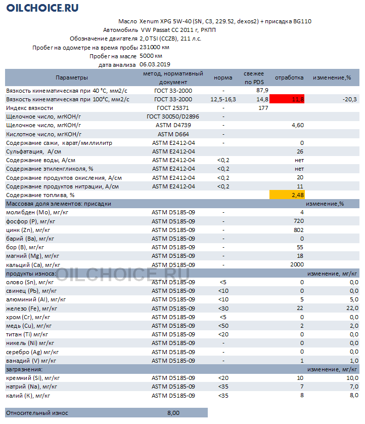

Xenum XPG 5W-40 с VW Passat CC 2,0 TSI (CCZB) после 5000 км [oilchoice]
- вязкость опять провалилась. Точнее не провалилась, а внутри канистры SAE 40 оказалась 30-ка.
- топлива за 5 тыс.км в 2 раза больше, чем в прошлом анализе с 10 тыс.км Xenum XPG 5W-40 с VW Passat CC 2,0 TSI (CCZB) после 10000 км [oilchoice]
- окисление, нитрация и сульфатация меньше, чем в прошлом анализе. Так и должно быть. Ещё это говорит о том, что в присадке BG110 нет ничего интересного в виде эстер.
- чуть больше ZDP чем в прошлом анализе. Тут даже скорее не прибавка от присадки, а банально меньшее срабатывание стандартного пакета.
- кальция ощутимо больше, 2000 ppm вместо 1441 ppm. Вот оно единственное замеченное отличие от присадки.
- по износу картина стала лучше
Думаю переход на нормальное масло класса вязкости SAE40 улучшит картину. Про этому марку лучше забыть, кмк, навсегда

Gubkin писал(а): ↑06 мар 2019, 09:01 вязкость опять провалилась. Точнее не провалилась, а внутри канистры SAE 40 оказалась 30-ка.
Там топлива 2,5%, что 1сСт скрало, как минимум, плюс, промывка какая-то залита была.
Gubkin писал(а): ↑06 мар 2019, 09:01 топлива за 5 тыс.км в 2 раза больше, чем в прошлом анализе с 10 тыс.км
Прошлый анализ, это 1,5 месяца и 10тыс.км пробега, здесь за 2 месяца только 5 тыс.км, что, как бы, намекает на несколько другие условия движения. Возможно, было больше тарахтений на холостом и ползаний по пробкам(по времени).
Ну вот и подтвердилось что ни ПАГ ни эстеров в ксенуме нет. Обыкновенная какашка за дурные деньги без допусков к тому же.
Анализ - типичный для Ваг.
Смысла покупать дальше ксенум - нет от слова совсем.

Бозон Хиггса, это вторая заливка после раскоксовки и опять расход масла минимален для этого мотора и не прогрессирует с пробегом. Это очень важный аспект, для мотора, который пора было в переборку.
То, что есть продукты износа, много топлива, просела вязкость - это скорее связано с условиями эксплуатации зимой с прогревами на холостых, состоянием мотора и его особенностями (цепь в приводе ГРМ)
