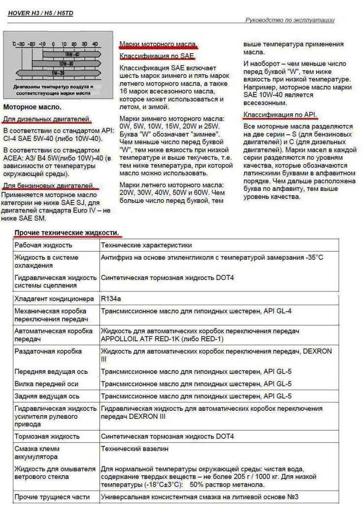

Подскажите по маслам, в двигатель мосты коробку, авто ховер н3 2011 г. двигатель 4G63S4M.сейчас залито двигатель вальволайн мосты ликви молли коробка тоже вальволайн. Пробег 60 тыщ хочу поменять на что то получше может быть, что посоветуете
Great Wall 4G63S4M
Aлександр122,
см.фото слева направо (передний мост/задний/мкпп/раздатка )
а в мотор 5w-40 (229.5) ,можно оставить и валволин
Great Wall 4G63S4M
Aлександр122, а что по мануалу, есть страница ?

Gubkin, двигатель А3В4 5 w40 мосты GL5 коробка GL4 в трансмиссии везде полусинь вроде как жалуются на синтетических громко работает
Great Wall 4G63S4M
Aлександр122,
ДВС Champion Life Extension 5w-40 HM (SN, A3/B4, 229.5)
Коробка Champion New Energy 75w-90 GL 5 (GL-4/5, MT-1)
Мосты Champion Life Extension 75w-90 GL 5 (GL-5)
всё по феншую, одной марки, подделок не замечено )

А в раздатку Декстрона почему нет?
Great Wall 4G63S4M
Чемберлен, чот не вижу требований про раздатку
если там БоргВарнер с дисками в масле, то да АТФ или 75-90 LS

Так может человек и не знает, что в раздатку нужно Д3? Я сам не в курсе, просто у племянника во владении Ховер 3, он вроде льет в раздатку АТF, поэтому и спрасил.
Great Wall 4G63S4M
Чемберлен, АТФ жидковато для таких нагрузок, кмк
есть другие варианты Масла для раздатки BORG WARNER 4424 (TOD - Torque On Demand) Kia Sorento 2002-2009

По книжке там декстрон 3

Aлександр122, по книжке в рено 1.5 dCi надо RN0720 c зольность 0,5% и интервалом замены 30 тыс.км :shoot:
это так.. про дичь в мануалах

Gubkin писал(а): ↑23 фев 2019, 09:32 АТФ жидковато для таких нагрузок
Для каких? Там жесткий парттайм.
Great Wall 4G63S4M
veles, для цепи жидковато, она любит вязкое масло )
