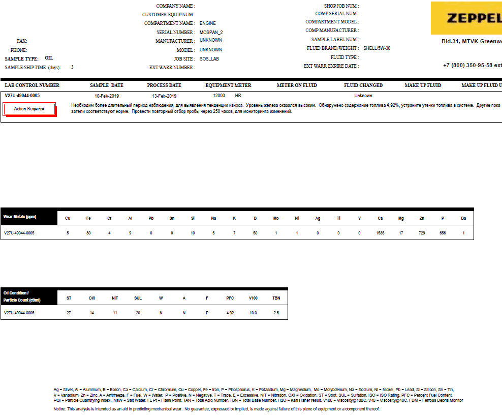

Масло: Shell Helix Ultra 5w-30 (SL, A3/B4, 229.5)
Анализ свежего масла прям того, что было залито тут Shell Helix Ultra 5w-30 свежее [oilchoice]
Автомобиль: Mercedes ML166 2012 г.
Двигатель: 350 CDI 642
Наличие чип-тюнинга: нет
Общий пробег на одометре на момент слива масла: 120 000 км
Пробег на масле: 12 000 км
Моточасы: нет инф.
Объем заливаемого масла: 8 л.
Доливки масла: нет
Срок эксплуатации: 4 месяца
Период эксплуатации: 11.2018-02.2019
Регион эксплуатации: Москва
Автозапуск: не использовался
Предпусковые подогревы: нет
Топливо: bp euro5
Режимы: 20% город , 80% трасса.
не зачет шеллу (возможно в бочке из под ультры -вообще была серия hx7 ...),быстрое срабатывание присадок ,и особенно не нравится история с хромом ...
надо переводить на 5w-40 (229,5/229,51) и шелл фбаню...
бланк лаборатории

У меня пока один вопрос
- куда дели молибден ?
либо масло не то, либо забыли вбить в лабе
так то они обычно не косячат, но я бы переспросил

Gubkin,
с таким падением присадок ,молибден искать нет смысла))...все-таки таким двс нужен 228,51

mox111,если бы залили масло без молибдена, то оно потом показало бы 20-30 ppm в отработке
куда дели не понятно :popcornn:
форсунки бы на стенде проверить, не должен дизель так поливать
это ж не какой-то скайактив 8-)

Падение вязкости до низковязкой тридцатки из-за разжижения, чего вы ещё хотите, все присадки в ход пошли :ear:

хочу 5w-40 228.31 (Shell Rotella T6) на этот мотор :D
Отправлено спустя 3 минуты 26 секунд:
а по элементам износа примерно так же ,но в 3 раза меньшим кол-вом топлива :
Fuchs TITAN GT1 5W-40 с Mercedes GL 320 3.0 CDI после 9656 км [bitog] (Пост Gubkin #80034)

чудодвигатель какой-то стругающий по 100 ppm Fe
как у него ресурс ?

в рот теплоход !! неожиданно.
на mobil 1 5w-40 x1 FS его сажать или на макслайф валволин, или того хлеще на 228.5 а то не доживет до 200К салага
