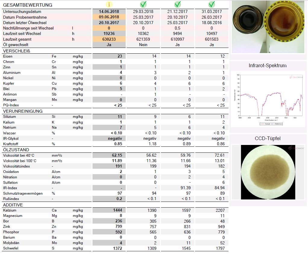

асло Shell Helix Ultra Professional AV-L 0W-30 (C2/C3; 504.00/507.00)
авто SAAB 900 turbo B202L
пробег на масле 19236 км
пробег на авто 630233 км
прошлый анализ Shell Helix Ultra 0w-30 AV-L отработка с SAAB 900 turbo после 10362 км [bitog]
источник https://www.bobistheoilguy.com/forums/u ... 02l#UNREAD

630 тысяч пробега, 20к на масел, ни нитрации ни окисления высокого, ни топлива - ахренеть.
