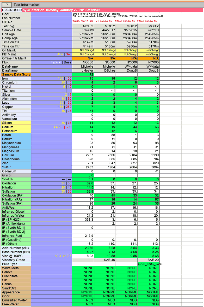

масло TGMO 0w-20 and Mobil 1 0w-40
авто 1985 Toyota Corolla LE 1.6(4A-LC)
пробег на масле - в таблице
пробег на авто - в таблице
источник https://www.bobistheoilguy.com/forums/u ... -lc#UNREAD
TGMO 0w-20 and Mobil 1 0w-40 c 1985 Toyota Corolla LE 1.6 (4A-LC) [bitog]
