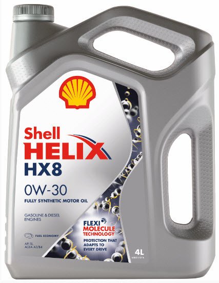

Shell Helix HX8 0W-30 (SL, A3/B4, 229.5)
отвечает требованиям API SN

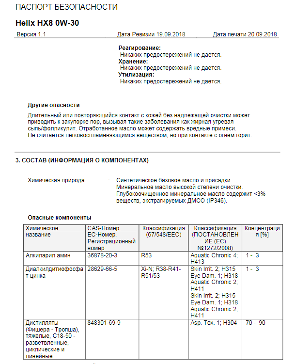

MSDS
550050027 - 1L
550050026 - 4L
550050025 - 55L
550050024 - 209L

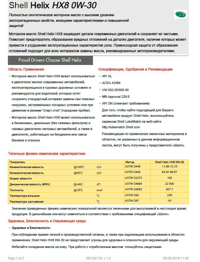

11,85-12,10...наконец-то ,этож другое дело :)

mox111, да это просто взяли и на Shell Helix Ultra 0W-30 (SL, A3/B4, 229.5) новую этикетку прилепили

Нет, друг - этот продукт ("восьмерка") на гидрокрекинге XHVI. Любой технический специалист Shell подтвердит, это уж точно

Avtor, PDS полностью совпадают
специалисты Шелл следуют маркетинку и просто делят масла на выдуманные группы. Как ЗИК x5 и x7 .. одно и тоже )

Gubkin, очень, очень удивлен....В самом деле считаете PDS и MSDS основанием для применения в Shell HX8 0w-30, в качестве базового масла GTL? Хорошо, что есть другая реальность, когда рецептура описана только в спецификации. Часть этой информации в виде сертификата анализа доступна сразу, другая не может быть продемонстрирована внутри Shell как документ.
Если Вы всего лишь предполагаете, что GTL необходим для получения Tзаст -51 за счет GTL, то посмотрите в сторону других продуктов и производителей. К слову, Shell даже на минеральном масле (ИВ=300)давно выпускает Tellus S4 VX c Tзаст -60 (по ISO 3016).

Avtor, вставил MSDS в первый пост
вопросы остались ? :)

Вчера замораживал это масло при -38. Масло не запарафинелось. Совсем чуть-чуть помутнело только. Явно база GTL

Gubkin, спасибо, в хорошем смысле. У меня прямой доступ более чем к пяти "публичным" документам (паспорт, сертификат анализа, декларация, MSDS и TDS), содержание которых тоже обязан автоматически знать, а не только предоставлять по запросу манагеру дистрибьютора. Разумеется, доступа к спецификации у меня нет, он не нужен.
Gubkin я не спорю с Вами. Вот интересно, есть тут кто-нибудь, кто не считает, что MSDS обязана отражать рецептуру?;)

Avtor писал(а): ↑24 дек 2018, 21:18 есть тут кто-нибудь, кто не считает, что MSDS обязана отражать рецептуру?
тут это все прекрасно знают. Даже знают по какому принципу заносится та или иная база в мсдс...И в данном случае 70-90% это GTL вязкостью в лучшем случае 4 сст. Остальное вполне может быть XHVI (вы не правильно 2 раза написали название базы ;) ) 6 или 8 сст. Так что тут уже все всё поняли у кого иллюзии 8-)
