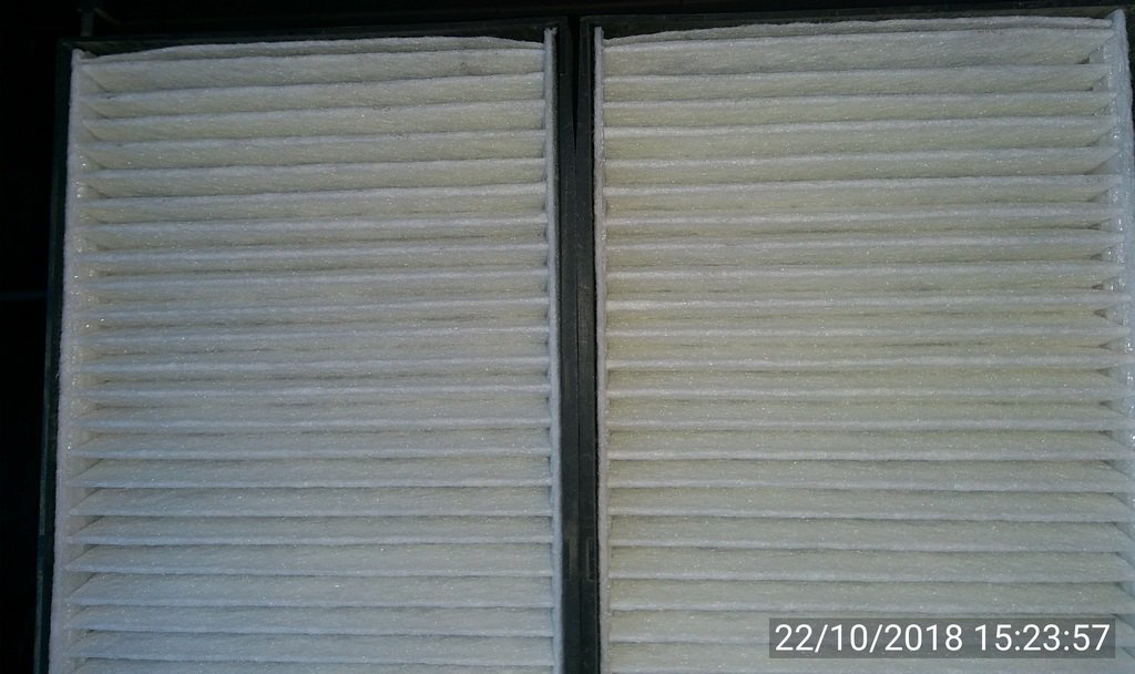

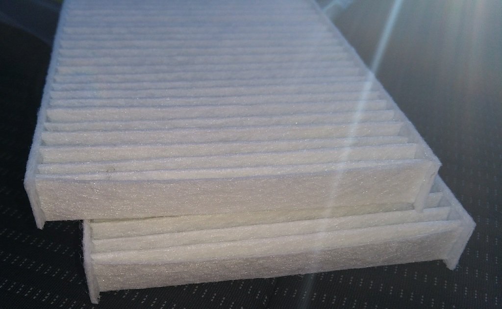

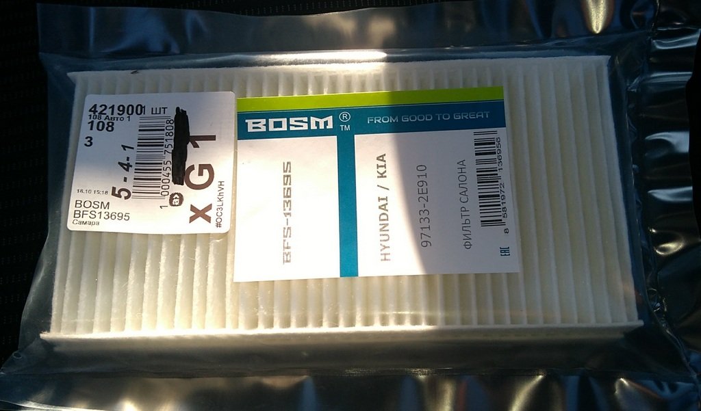

Заказал BOSM BFS13695
идет как заменитель HYUNDAI / KIA 97133-2E910
цена 125 руб
упакован отлично, в плотный полиэтилен
направление воздуха указано, а о производителе на самом фильтре ни слова :)
края сделаны не очень качественно
в форму влез нормально, немного есть щели по бокам
можно было сделать на 1 мм длиннее и шире
пропитан дешевизной, кто-то для них делает
на 4-ку в общем

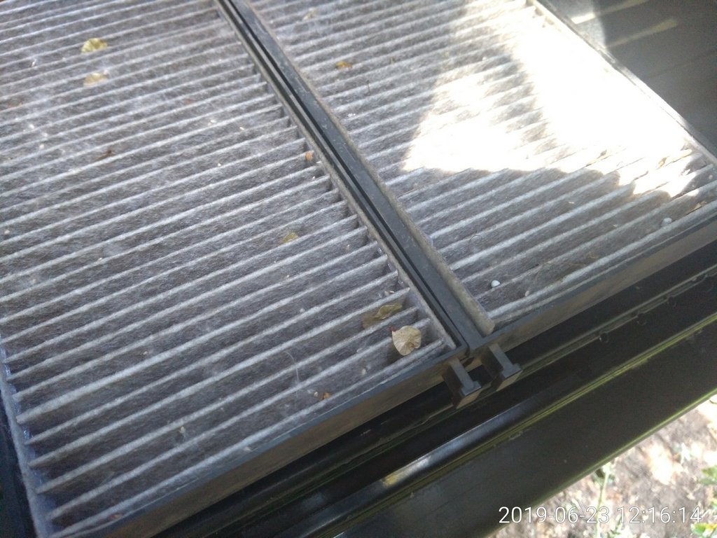

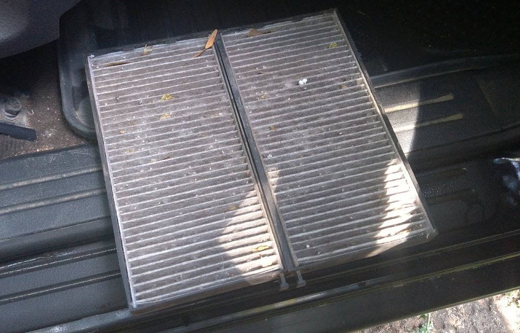

После 7500 км фильтр выглядит так
Немало грязи задержал, опять перекат интервала )
С нашим пухом и пылью надо каждые 5 тыс.км видимо
