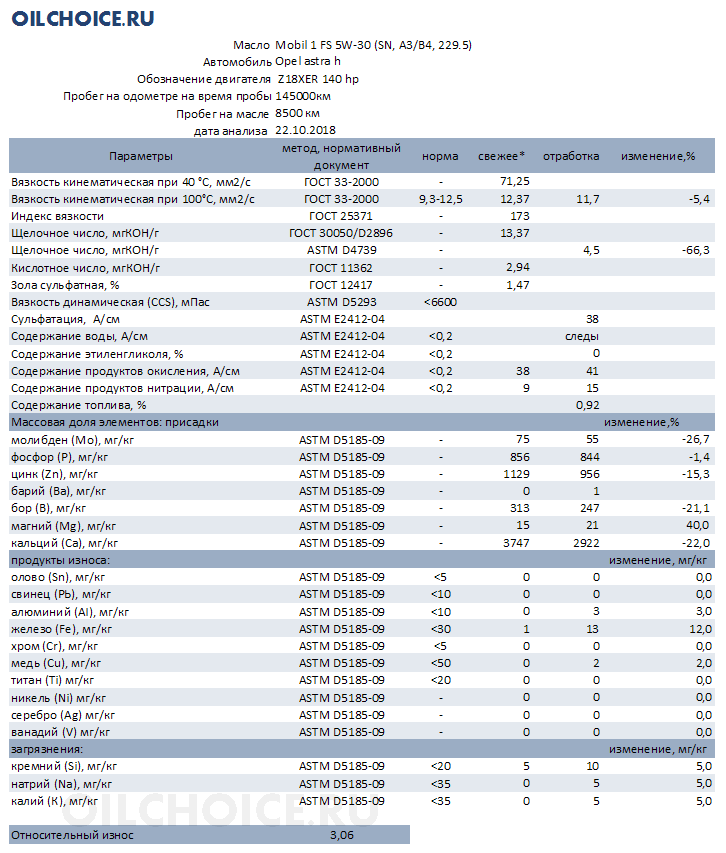

Масло Mobil 1 FS 5W-30 (SN, A3/B4, 229.5)
Автомобиль : Opel astra h
Двигатель: Z18XER 140 hp
Наличие чип-тюнинга: есть
Общий пробег на одометре: На момент слива 145000км
Пробег на масле: 8500 км
Моточасы :190
Доливки масла: нет
Период эксплуатации: 22марта 2018- 14июля 2018
Срок эксплуатации: 4 месяца
Топливо: 95 Shell
Режимы: Фильтр масляный: Mann
Фильтр воздушный: Mann
Объем заливаемого масла: 4,5 л.
Что было до этого маслa: равенол SSO 0w30
Промывка промывочным маслом: Делал промывку тотал рубия политрафик 10w40. 300км,потом залил мобил1
прошлый анализ RAVENOL SSO 0w-30 отработка с Opel Astra H (Z18XER) после 8500 км [oilchoice]
Оригинальный бланк лаборатории
комментарий лаборатории

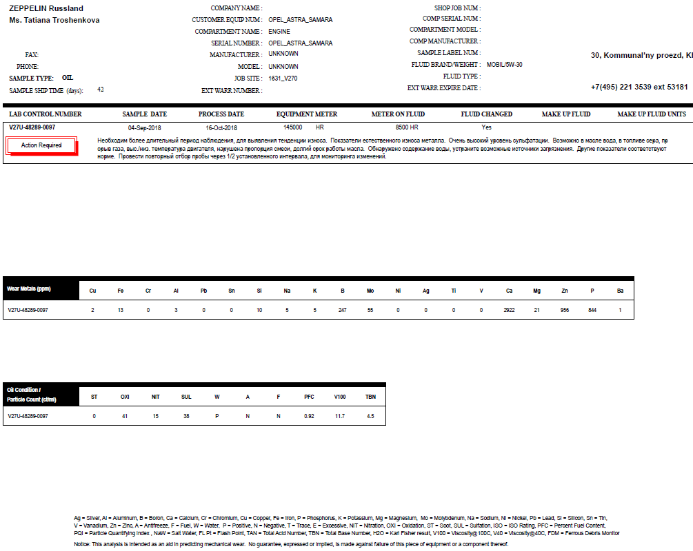

Необходим более длительный период наблюдения, для выявления тенденции износа. Показатели естественного износа металла. Очень высокий уровень сульфатации. Возможно в масле вода, в топливе сера, прорыв газа, выс./низ. температура двигателя, нарушена пропорция смеси, долгий срок работы масла. Обнаружено содержание воды, устраните возможные источники загрязнения. Другие показатели соответствуют норме. Провести повторный отбор пробы через 1/2 установленного интервала, для мониторинга изменений.
Mobil 1 FS 5W-30 с Opel astra H 1.8L после 8500 км [oilchoice]
- вязкость упала на 5% и масло осталось в диапазоне SAE30. Это норма.
- щелочное число TBN 4.5 - ещё есть запас по эксплуатации данного масла, можно увеличить интервал до 10 тыс.км
- сульфатация 38 высокая, но тянется от повышенного окисления масла в связи с наличием эстер. Не стоит беспокоится
- окисление и нитрация прибавили пару едениц, маслу не досталось как это описано в комментарие от лаборатории
- падение пакета присадок в 15..20% это норма
- металлы износа показывают низкие значения, масло определено подходит двигателю :)

Спасибо ресурсу и лично всем обитателям данного форума! Анализ хороший,я рад! Лучше равинола показало себя при одинаковом пробеге.Вязкость держит,щелочное с запасом,даже топлива мало,хотя машина прошита!Еще я боялся ,что мобил поддельный был,так как проверки еще не было,а вязкость не светилась в ультрафиолете .
Буду и дальше на нем катать,по 10000км.
