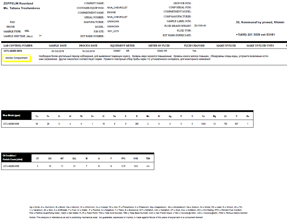

Оригинальный бланк лаборатории
комментарий лаборатории
Необходим более длительный период наблюдения, для выявления тенденции износа. Уровень меди оказался повышенным. Уровень износа железа повышен. Обнаружены следы воды, устраните возможные источники загрязнения. Другие показатели соответствуют норме. Провести повторный отбор пробы через 1/2 установленного интервала, для мониторинга изменений.
ZIC A+ 10W-40 с Нива Шевроле после 15300 км [oilchoice]
- вязкость KV100 минус 25% это конечно сильно, думается что за 6 лет просто разложился загуститель
- щелочное число на удивление стойким оказалось для такого пробега и столько лет хранения
- "следы" воды в анализе видимо от "масло было перелито в 5л баклашку из-под родниковой воды"
- медь для ВАЗ 2123 видимо норма, что скажут спецы по этому ДВС ?
- сульфатация, нитрация, окисление на удивление низкие

Что то с временем не понятно - то ли три года, то ли 6 лет, то ли полгода..Я склоняюсь что это отработка за полгода..По KV100 не имея паспорта партии трудно что то сказать, вода быстрее всего из 5 литровлй канистры из под воды..По 2986 и не имея TAN трудно что либо сказать ..Моё имхо - 5W-30 CJ-4 228.51 на 1 год /15 тыс км с TBN 4379 и TAN.
Отправлено спустя 8 минут 48 секунд:
За три года среднезольна полусинька явно должна была загуститься от обилия слабых кислоты - а тут наоборот разижение все ещё идет
Komarr

Не верю в срок 6 лет, что то напутали, и в 3 года не верю.
Максимум год и 8000 км, и то на ниве тбн упало бы быстрее.

Все бы ничего, но я полагаю щелочное сохранилось методом доливки, масло сдохло, угорело - тупо долили. Отсюда кстати 50ppm меди появилось, с вкладышей... :D
Насколько я помню - низкое давление масла и постоянный адский износ вкладышей и распредвалов - это бич всех двигателей, применявшихся в Нивах.
Последний раз редактировалось vital_xbc 21 окт 2018, 13:35, всего редактировалось 1 раз.
хорошее состояние и того и другого ( масло/двс),продолжать труд по бездорожью на нем же :)

Gubkin писал(а): ↑21 окт 2018, 10:11 - вязкость KV100 минус 25% это конечно сильно, думается что за 6 лет просто разложился загуститель
Огромнейшее спасибо за анализ!
Каюсь перед всем Ойлчойсом, родственнечег утаил от меня, специально или от безпаметства не могу сказать, факт доливки виско, шела, зика, лукойла и т.п. (остатки из канистр от прежних замен) в ШНиву из-за сопливившегося изо всех щелей масла за весь период эксплуатации им ШНивы. Отдать должное владельцу, двигатель он регулярно отмывал от соплей и на момент замены масла в сентябре подтеки производили впечатление появившихся только что.
