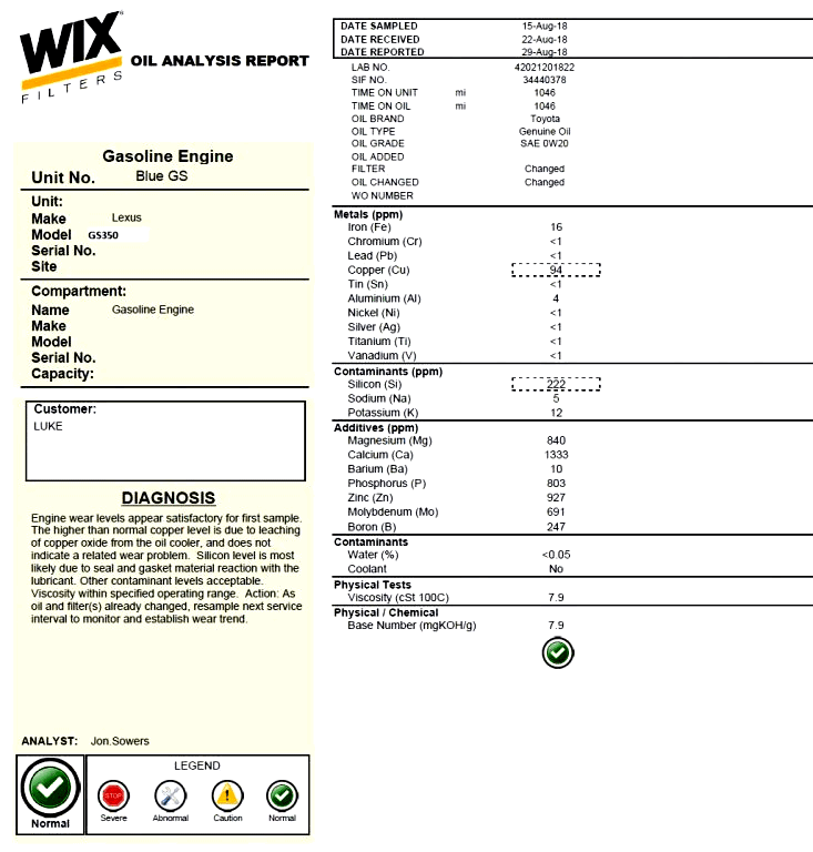

масло Заводская заливка 0w-20
авто 2018 Lexus GS350 2GR-FKS 3.5L V6
пробег на масле 1046 миль или 1683 км
пробег на авто 1046 миль или 1683 км
источник https://bobistheoilguy.com/forums/ubbth ... car#UNREAD

опять барий Заводская заливка 0w-20 c MAZDA CX-9 2.5 Turbo после 3000 км [oilchoice], но молибдена по самые тестикулы...

apx3, зато бора в том анализе нет
значит на разных заводах льют разные масла
