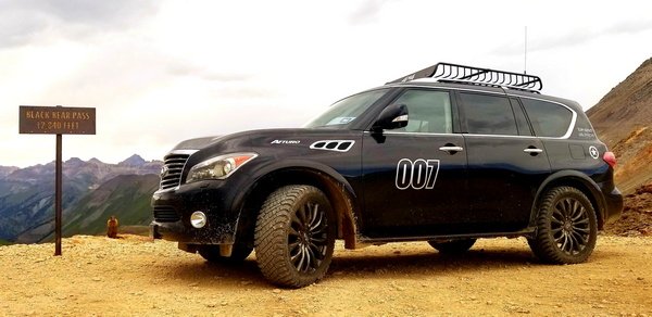

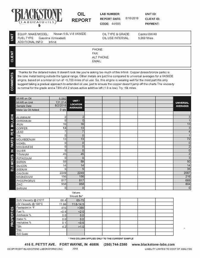

масло Castrol EDGE 0W-40 A3/B4 (SN, A3/B4, 229.5)
авто 2012 Infiniti QX56/80 nissan 5.6L V8 VK56DE
пробег на масле 5,060 miles или 8143 км
пробег на авто 131,000 miles или 210824 км

интересный анализ. За счет чего шарахнулась вязкость в сае 30 ?
На тан бы взглянуть. По факту масло не удовлетворяет требованию по вязкости stay in grade

изначально такое масло, на грани с 30-ой
12.88 в свежем
не стоит переживать, тут ZDDP и база такая, что защита ого-го ))) если на пальцах

А для этого двигателя и так производитель рекомендует XW-30. Запас щелочного есть. По элементам износа всё ок. Топлива в масле нет. Можно ещё поездить. Молибдена так мало. Скорее всего следы от предыдущего масла.

не я не к тому что надо переживать. Как бы то ни было stay in grade не выполнено. И неизвестно за счет чего разжижение.
Elena RAV писал(а): ↑17 авг 2018, 11:56 Запас щелочного есть
не зная кислотного нелььзя сказать что запас есть.
Elena RAV писал(а): ↑17 авг 2018, 11:56 Молибдена так мало
так и должно быть потому что еще титан есть.

12.88 сSt SAE40 = 12.49 cSt + 0.39 cSt = SAE30 + 3.12%...
Одним словом заставь stay in grade - он весь лоб расшибет :D :D
