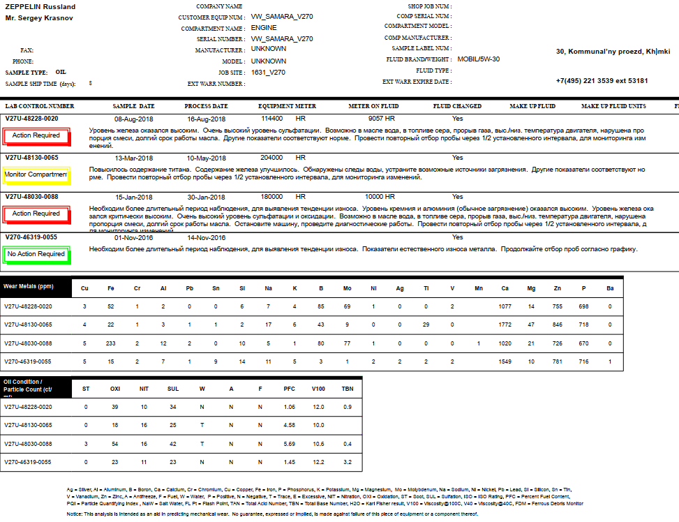

бланк лаборатории
Комментарий лаборатории
Уровень железа оказался высоким. Очень высокий уровень сульфатации. Возможно в масле вода, в топливе сера, прорыв газа, выс./низ. температура двигателя, нарушена пропорция смеси, долгий срок работы масла. Другие показатели соответствуют норме. Провести повторный отбор пробы через 1/2 установленного интервала, для мониторинга изменений.

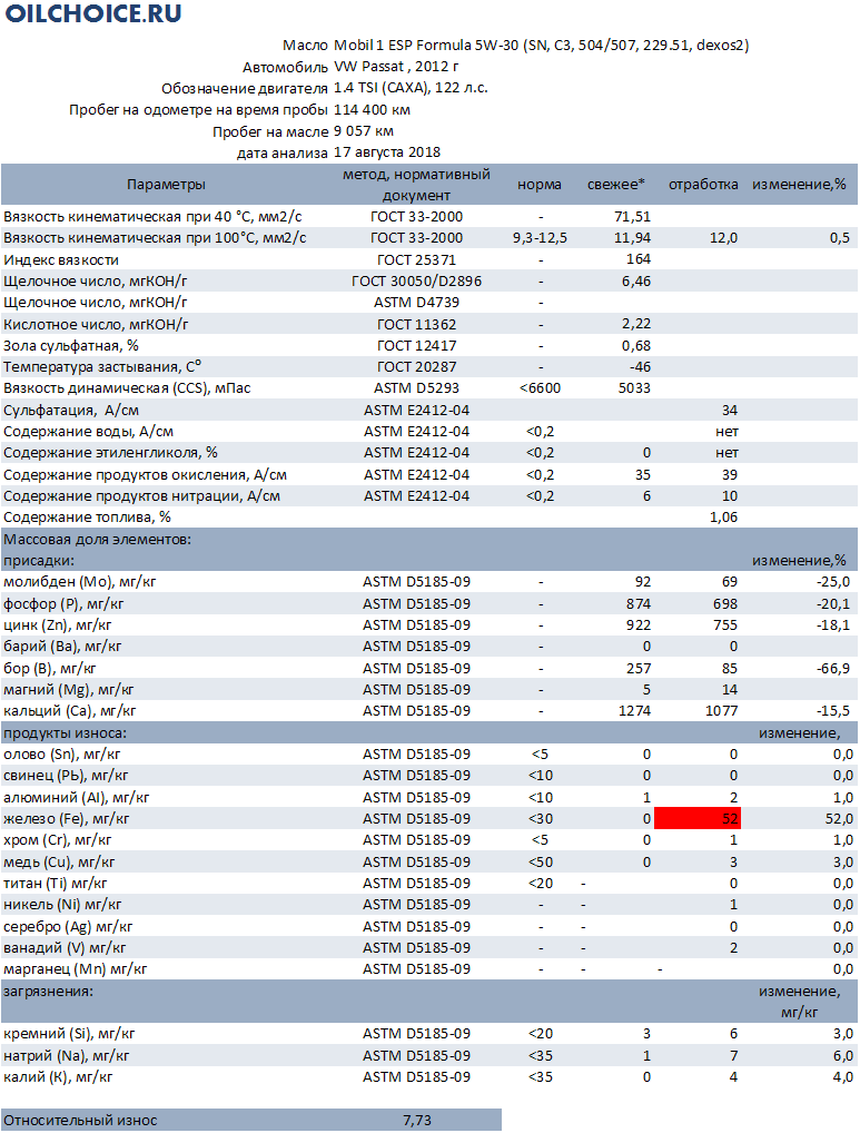

Mobil 1 ESP Formula 5W-30 с VW Passat 1.4 TSI (CAXA) после 9057 км [oilchoice]
Комментарий
- KV100 изменилось незначительно, всего на 0,5%. Это мобил. Это спустя 5 лет после анализа свежего масла.
- Щелочное число не заказывалось, но его сделали. Результат можете посмотреть в оригинальном бланке под спойлером TBN = 0.9. Запросил перепроверить неоплеченный параметр :D
- пакет присадок стабильно упал в весе на 15-20%. Это нормально.
- из металлов износа озадачивает только повышенное содержание железа. В прошлом анализе было ещё больше Valvoline SYNPOWER XL-III C3 5W-30 с VW Passat 1.4 TSI (CAXA) после 8040 км [oilchoice]
Видимо двигатель приходит в чувство после дерьмоприсадки залитой в прошлое масло.
- повышенные значения сульфатации и окисления от эстеров. Нет поводов обвинять перекат или плохое топливо.
- элементы загрязнения K, Na, Si в норме, говорят о герметичном впуске от турбины до фильтра и хорошем качестве последнего

Ответ лабы по TBN
"Это не опечатка. Перепроверили еще во время анализа два раза.
Да и по уровню сульфатации и оксидации - такой TBN очень реален, масло выработало свой ресурс практически полностью. Нужно сократить интервал смены масла или в более щадящем режиме ездить.
К тому же, двигатель турбированный, температуры выше, масло быстрее теряет TBN и окисляется"
