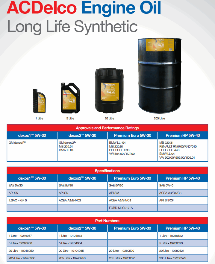

PDS на GM dexos2 5w-30 http://www.acdelco.com.au/PDFs/oils/Spe ... Diesel.pdf
PDS на GM dexos1 5w-30 http://www.acdelco.com.au/PDFs/oils/Spe ... Petrol.pdf
PDS на GM Premium Long Life Euro 5W30 http://www.acdelco.com.au/PDFs/oils/Spe ... ifeSyn.pdf
PDS на GM Premium HP Long Life Synthetic SAE 5W-40 http://www.acdelco.com.au/PDFs/oils/Spe ... ifeSyn.pdf

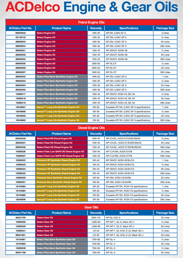

Коды (артикулы) для заказа ACDelco
12345616 Моторное масло AC DELCO Motor Oil SAE 10W-30 (0,946л)
12346290 Антифриз готовый к прим. оранжевый AC DELCO Dex-Cool Extended Life Antifreeze/Coolant (3,785л)
89021185 Жидкость для гидроусилителя AC DELCO Power Steering Fluid (0,473л)
89021182 Жидкость для гидроусилителя AC DELCO Power Steering Fluid (0,946л)
88900402 Трансмиссионное масло AC DELCO Auto Trak II Transfer Case Fluid (0,946л)
88900401 Трансмиссионное масло AC DELCO Synthetic Rear-Axle Lubricant SAE 75W-90 (0,946л)
88900399 Трансмиссионное масло AC DELCO Synchromesh Transmission Fluid NV 1500 (0,946л)
88900333 Трансмиссионное масло AC DELCO Synchromesh Transmission Fluid (0,946л)
88900330 Присадка к трансмиссионному маслу AC DELCO Limited Slip Axle Lubricant Additive (0,118л)
88863535 Моторное масло AC DELCO Motor Oil SAE 5W-20 (0,946л)
88862632 Моторное масло AC DELCO Motor Oil SAE 10W-40 (0,946л)
88862630 Моторное масло AC DELCO Motor Oil SAE 5W-30 (0,946л)
88861800 Трансмиссионное масло AC DELCO Manual Transmission And Transfer Case Fluid (0,946л)
19293000 Моторное масло AC DELCO Dexos 1 Synthetic Blend SAE 5W-30 (0,946л)

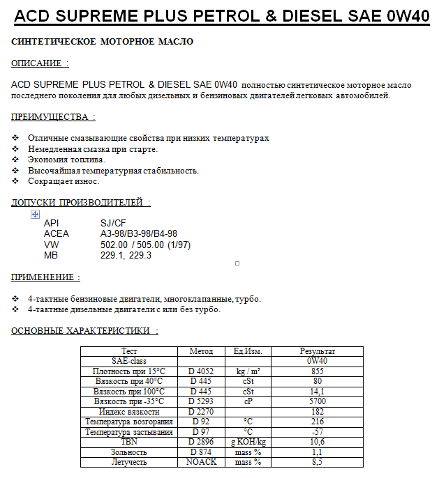

Есть оочень интересные продукты, например General Motors 88900111
ACDelco SUPREME PLUS PETROL & DIESEL SAE 0W-40
321 руб за литр https://www.emex.ru/f?detailNum=88900111&packet=-1 ... 1280 руб за 4 литра нулёвки!
Или 4 литра ACDelco Dexron VI за 1517 руб https://www.emex.ru/f?detailNum=88861954&packet=-1
код General Motors 88861954

Gubkin писал(а): Есть оочень интересные продукты, например General Motors 88900111
321 руб за литр
на Автопитере
General Motors 88900111 Масло моторное синтетическое "SUPREME PLUS 0W-40", 1л ACDelco 285,12 р. :D
дружище,а че за масло,неужто М1 ?? по такой цене...ммммм......

8.5 писал(а): че за масло,неужто М1 ?
вполне возможно, но не нашел у мобила чего-нить с вязкость 80 и 14,3 и ПП -57С

Обратите внимание,какие допуски они на нулевку указывают. Это если и М1,то конца 90-х,начала 2000-х. Скорее всего ПАО)))

но ПАО то я понимаю - это хорошо)) короче,в авеху Т300 с XER пойдет такое,для неспешной городской езды круглый год?

8.5 писал(а): но ПАО то я понимаю - это хорошо)) короче,в авеху Т300 с XER пойдет такое,для неспешной городской езды круглый год?
Если в Т300 по мануалу масло С3,то это тогда лучше не лить.Тем паче,что у этого Делько А3/В4 аж от 98 года. Короче устаревшее масло на старой рецептуре, из плюсов наличие ПАО и то неизвестно в каком количестве.

8.5 писал(а): в авеху Т300 с XER пойдет такое
Да.
мне кажется,в те времена масла были лучше :D тем более на зиму нулевка по любому лучше штатного Д2,которое уже при -25 отказывается стекать при переворачивании емкости.Морозил.
