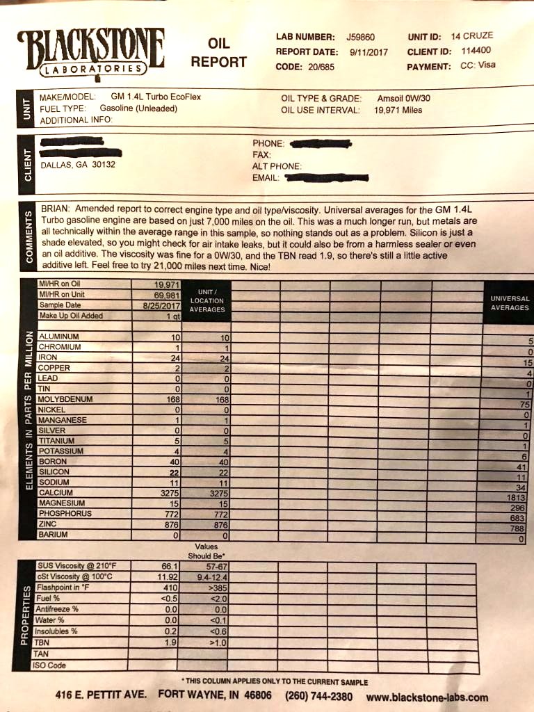

масло Amsoil Signature Series 0W-30
авто бензин 2014 1.4T Chevrolet Cruze
пробег на масле 19971 мили или 32140 км
пробег на авто 69981 мили или 112623 км
источник https://www.bobistheoilguy.com/forums/u ... ost4817743
Amsoil Signature Series 0W-30 c 1.4T Chevrolet Cruze после 32140 км [bitog]
думаю что владелец этого авто с двигом ecoflex ездил либо на газу либо биотопливе для бенза нереальный результат.
ecoflex позволяет это делать. А в графе fuel type указан бензин потому что бывает еще дизель экофлекс - просто указали что не дизель. А по факту гонялась тачка на Е85 каком нить или вообще газ.

Вообще то в эти моторы Dexos 1 Gen2...
Ну и хозяин на всю голову отмороженный с таким перекатом
Vadim_Mk писал(а): ↑19 июл 2018, 14:41 с таким перекатом
по какому критерию ты увидел перекат ?

TBN 1.9
написал что масло мёртвое на БИТОГе..
спросили с чего я взял :D

Из пропагандистской листовки Amsoil на эти масла
SERVICE LIFE
Normal Service – Up to 25,000 miles, 700 hours of operation or
Severe Service – Up to 15,000 miles, 700 hours of operation
Хозяин их наверное перечитала..
Перекат из за TBN 1.9, TAN там выше 5 -6..согласно актуальному pds KV100 = 10,4, здесь она уже 11,92..

По мануалу на данную модель либо по показаниям датчика, либо 7 500 миль / 12 500 км...
http://www.gm.ca/media/owners/manuals/2 ... _en_CA.pdf
Но дуракам закон а тем более мануал не писан..
Рекомендованная вязкость - SAE 5W-30 Dexos 1
Vadim_Mk, гы чувак на 30к пробега показал шикарную отработку... почему он дурак то ? потому что льет масло лучше чем рекомендовано и выхаживает в 2,5 раза больше чем положено ?

Как начнут трещать горшки от LSPI - посмотрим не этого красавца..Жили бы они в нашем - после гудрона от перекатанного масла в минуса - быстро бы поменяли критерии обработки.. Щикарного в начавшемся густеть масле ничего не вижу..
Vadim_Mk писал(а): ↑20 июл 2018, 15:35 Как начнут трещать горшки от LSPI
уже проехал 112 тысяч и чот не трещат...обыно ЛСПИ куда раньше наступает.
Vadim_Mk писал(а): ↑20 июл 2018, 15:35 Щикарного в начавшемся густеть масле ничего не вижу
на 1 сст за 30 тысяч км ?! ты серьезно ? :shock:

1) Вадим, на лансере я спецом такой интервал выбрал что бы сравнивать пао, гтл итд. Если бы я его не продал, катал бы на VST до талового, будь уверен.
2) твои 15К отличный пример НЕправильно подобранного интервала смены - поэтому и бурлил
3)тут картина лучше чем на лансере и на твоем тбз, но и другая страна другое топливо и какие то другие условия, и скорее всего повторяюсь это газ или Е85.
Давай ты как обычно не будешь сравнивать теплое с мягким и квадратное с тяжелым и мы не будем сраться.
По факту, интервал у крузовода хоть и большой но подходящий. 25К можно запросто катать и яне вижу причин его дураком называть

В теплом штате Джорджия, недалеко от Техаса и E85 - не смешите мои тапки, Е85 удел всяких дикарей в Бразилиях, Анголах и прочих Филипиннаx.. LNG модификаций двигателей в США я не видел в мануалах для США, это в основном Европа ставит заводское ГБО, но там и движок переделан..На Е95 уже бы коррозия бы и медь лезла изо всех щелей..
При равном друг другу TBN D4739 и TAN в районе 4-х шло бурление как во время извержение Везувия...
Тут же по D 2986 1.9, т.е в реальности D4739 ниже 1, и TAN явно > 5 - божья роса...
Ну а почитав форум Опель Астры с движками 1.4Т некоторые попадалово на ремонты ЦПГ были вызваны по симпомам как раз LSPI - начинал движок троить и лязгать, а вскрытие показало азрушение поршней, причем примерно началось все на Астра J от 2014 года и выше (у Астры J платформа круза)....
