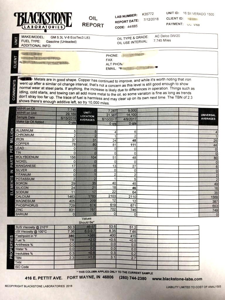

масло AC Delco 0w-20
авто 2016 бензин Chevrolet Silverado 5.3L
пробег на масле 7745 миль или 12464 км
пробег на авто 29169 миль или 46943 км
источник https://www.bobistheoilguy.com/forums/u ... o_0#UNREAD
AC Delco 0w-20 c Chevrolet Silverado 5.3L после 12464 км [bitog]
metals are in good shape ?? :shock: хрена се.
анализ как у рено с пробегом 300к.
Воистину у мерикосов отношение к авто как к носкам - на один/два раза одеть... :coffee:

Бозон Хиггса,
TBN 2.3 выглядит отлично
увеличьте интервал до 10.000 миль
:shoot:
