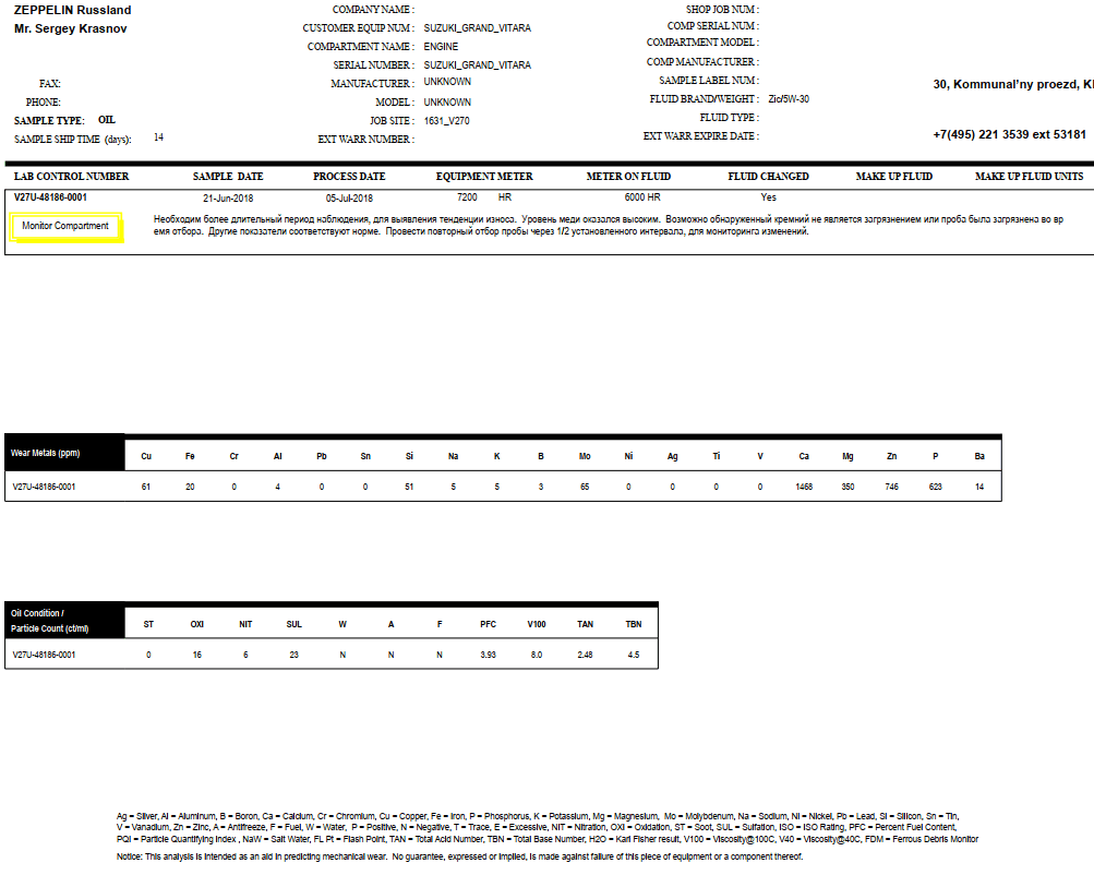

Комментарий лаборатории
Необходим более длительный период наблюдения, для выявления тенденции износа. Уровень меди оказался высоким. Возможно обнаруженный кремний не является загрязнением или проба была загрязнена во время отбора. Другие показатели соответствуют норме. Провести повторный отбор пробы через 1/2 установленного интервала, для мониторинга изменений.

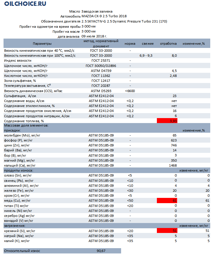

комментарий
- вязкость 8,0 сСт при 100 С говорит нам о том, что на заводе вероятнее всего было залито 0w-20
- щелочное 4,5 TBN показывает запас масла по эксплуатационным свойствам что не удивительно на пробеге всего 3000 км
- сульфатация, нитрация, окисление в норме. Эстеров в масле нет, это точно :)
- топлива ~4% для двигателей 2.5 SKYACTIV является нормой. Неисправности тут нет.
- удивительно, но в масле есть барий, такое очень редко встречается.
- масло адаптированно под требования защиты от LSPI поэтому применён кальциево-магниевый диспергирующий пакет со сниженным содержанием кальция.
- металлы износа в норме, кроме меди.
- повышенное содержание кремния. Возможно отбор пробы масла был через силиконовую трубку от капельницы, либо растворенный кремниевый герметик от заводских прокладок.

Да ,оказался хороший заводской продукт...остальные дела-обкаточные...топливо ссыт...

Gubkin писал(а): ↑09 июл 2018, 09:54 Возможно отбор пробы масла был через силиконовую трубку от капельницы
за время отбора трубка может раствориться?
Есть ещё вариант :D !! если трубка жёсткая, не могли сразу попасть в отверстие для "маслощупа".
Заводская заливка 0w-20 c MAZDA CX-9 2.5 Turbo после 3000 км [oilchoice]
TWIN CAM 24 писал(а): ↑09 июл 2018, 13:16 за время отбора трубка может раствориться?
да, кремний переходит в масло, это уже факт проверенный многократно
трубки конечно бывают разные, которые спец.для взятия проб конечно не влияют на анализ
никаких трубок,все живьем,специально обученный человек, сливает себе почти на голову :D и в середине слива подставляет тару...

Gubkin писал(а): ↑09 июл 2018, 09:54кроме меди
Обкатка, думаю после замены медь будет в норме...
