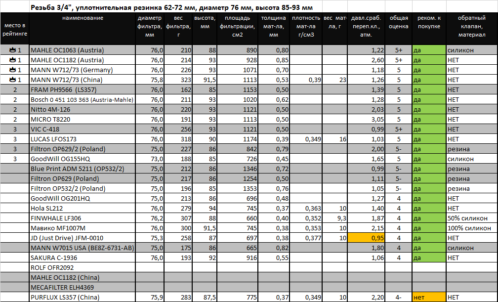

Аналоги масляных фильтров MANN W712/73 и MANN W7015 (3/4", h=85-93мм, Ø = 76мм) на двигатели Ford/Mazda
Спросить совета по заменителю. Каталогизация уже распиленных фильтров.
Сообщения: 6766
MAHLE OC1063 (Austria) Масляные фильтры - Mahle / Knecht (Пост Gubkin #80909)
MAHLE OC1182 (Austria) Масляные фильтры - Mahle / Knecht (Пост Gubkin #81293)
MANN W712/73 (Germany) Масляные фильтры - Mann (Пост Gubkin #69071)
MANN W712/73 (China) Масляные фильтры - Mann (Пост Gubkin #108586)
FAW Sofima 1012010-37KH Масляные фильтры - разное (Пост Gubkin #112667)
AM POINT OC1182 (China) Масляные фильтры AM POINT (Пост Gubkin #112552)
FRAM PH9566 (LS357) Масляные фильтры FRAM (Пост Gubkin #69203)
Bosch 0 451 103 363 (Austria-Mahle) Масляные фильтры - Bosch (Пост Gubkin #69197)
Nitto 4M-126 Масляные фильтры NITTO (Япония) (Пост Gubkin #69405)
MICRO T8220 Масляный фильтр - MICRO (Пост Gubkin #81289)
VIC C-418 Масляные фильтры - VIC (Пост Gubkin #81300)
LUCAS LFOS173 Масляные фильтры - LUCAS (Пост Gubkin #105580)
Filtron OP629/2 (Poland) Масляные фильтры - Filtron (Пост Gubkin #70118)
MARSHALL ML2246 Масляные фильтры - MARSHALL (Пост Gubkin #111577)
GoodWill OG155HQ Масляный фильтр - GOODWILL (Пост Gubkin #94334)
Blue Print ADM 5211 (OP532/2) Масляные фильтры - Blue Print (Пост Gubkin #69208)
Filtron OP629 (Poland) Масляные фильтры - Filtron (Пост Gubkin #69038)
Filtron OP532/2 (Poland) Масляные фильтры - Filtron (Пост Gubkin #69072)
GoodWill OG201HQ Масляный фильтр - GOODWILL (Пост Gubkin #69207)
Hola SL212 https://www.oilchoice.ru/viewtopic.php?p=111164#p111164
FINWHALE LF306 https://www.oilchoice.ru/viewtopic.php?p=111166#p111166
LYNX LC-1926 https://www.oilchoice.ru/viewtopic.php?p=111177#p111177
Мавико MF1007M Масляные фильтры - Мавико (Пост Gubkin #108465)
JD (Just Drive) JFM-0010 Масляные фильтры - JD (Just Drive) (Пост Gubkin #105616)
MANN W7015 USA (BE8Z-6731-AB) Масляные фильтры - FORD (Пост Gubkin #69572)
SAKURA C-1936 Маслянные фильтры SAKURA (Пост Gubkin #69003)
PURFLUX LS357 (China) Масляные фильтры - PURFLUX (Пост Gubkin #109173)

в одной таблице
Сводная таблица фильтров.xlsx
(12.25 КБ) 754 скачивания

Родной MANN W7015, конечно, хорош, но надо же вносить разнообразие, да и по площади фильтрации этот фильтр далеко не чемпион. Что же взять на следующую замену, все такое вкусное :) ....
Аналоги масляных фильтров MANN W7015 (3/4", h=85-93мм, Ø = 76мм) на двигатели Ford/Mazda
забито в табличку
лучшее выделено зеленым
Обновлено!
Расставлены места!
Отсортировано в порядке предпочтения
