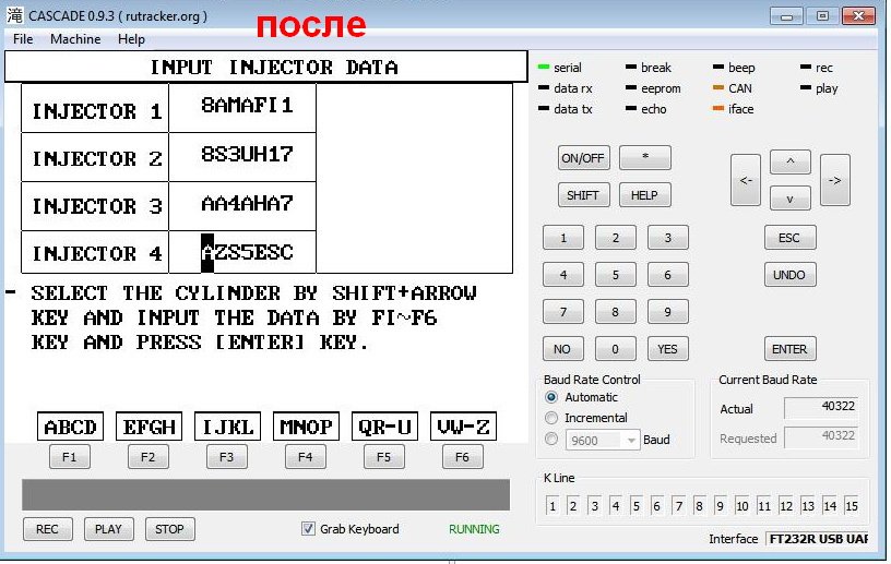

Решил задаться вопросом, а влияет ли прописка форсунок на их коррекцию. Проверим это!
Человек тут приехал на прописку форсунок после их регулировки и стенда, где ему выдали новые коды
Подопытный — 2007 дизель KIA Sorento BL 2.5 CRDI VGT
Прописывал только первые 3 форсунки, 4-ую не трогал

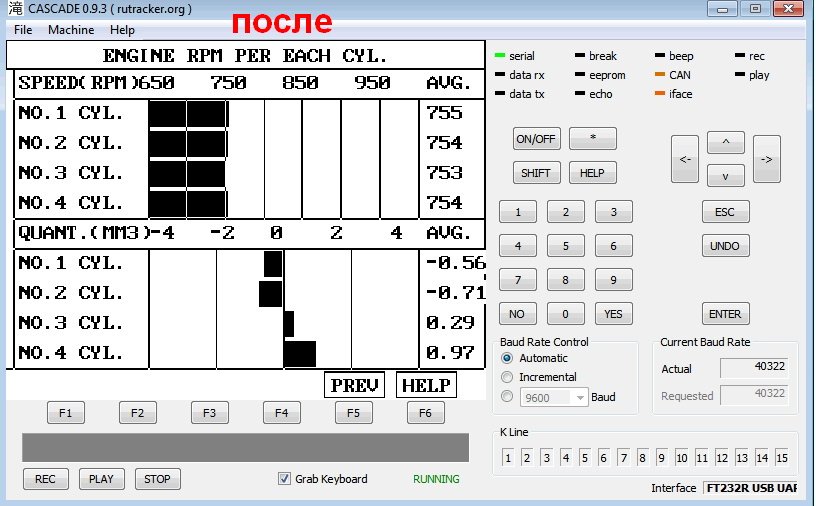

ДО прописки было…
ДО кор.jpg (98.48 КБ) 6789 просмотров
ПОСЛЕ прописки
ПОСЛЕ пропиаки.jpg (96.67 КБ) 6789 просмотров
ИТОГ: больший расколбас значений, первые 2 в минусе ушли ещё больше в минус, 3-яя в больший плюс. 4-ую не трогал — так и осталась почти. Может надо побольше поездить… хз

и судя как у Губкина после новых коррекций стало еще хуже....может вернуть все как было?

это даже видно по тому, что стало с твоей коррекцией. не нужно было переписывать. хотя, как говорится, хозяин барин
