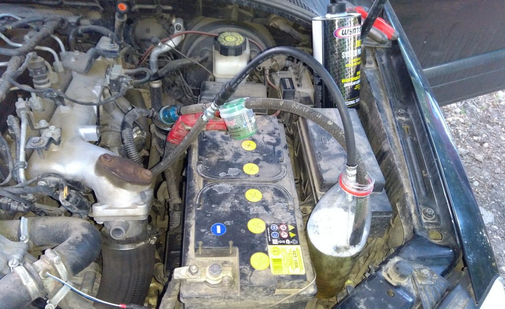

Присадка пользуется популярностью, сегодня промыл топливную этим средством
Видео

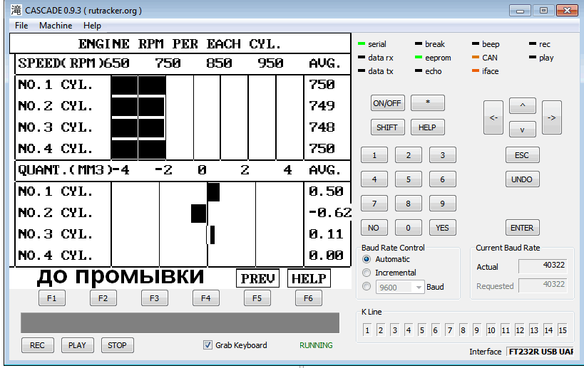

Позже будет информация о коррекции ЭБУ по форсункам ДО и ПОСЛЕ промывки
Отправлено спустя 5 дней 11 часов 20 минут 36 секунд:

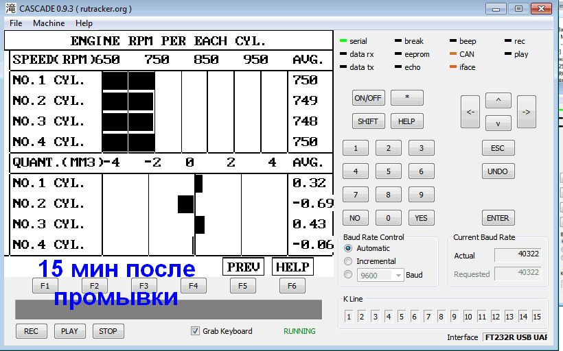

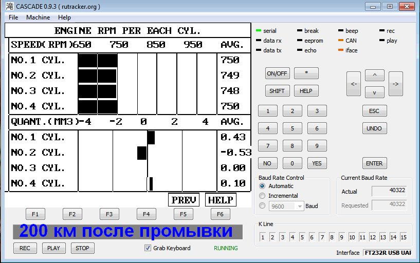

Коррекции форсунок
после 15 мин1.gif (33.41 КБ) 7525 просмотров
после 200 км.gif (33.27 КБ) 7525 просмотров

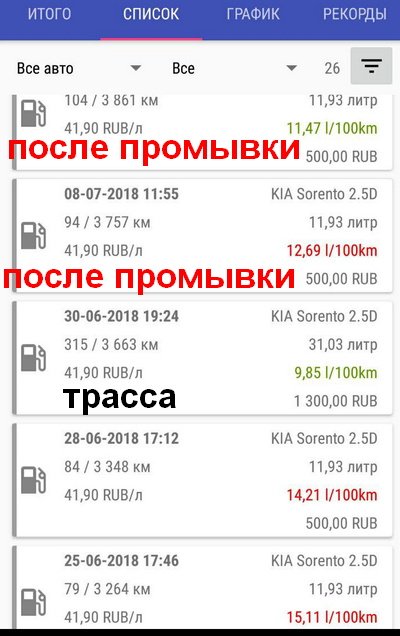

Расход ощутимо снизился по городу
был 14,2-15,0
стал 11,5-12,7

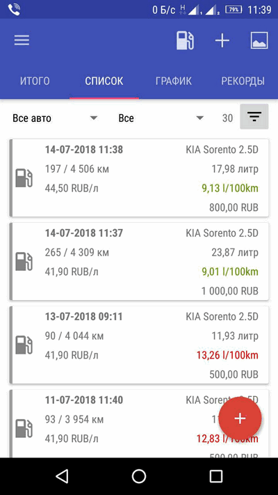

Отправлено спустя 4 дня 2 часа 49 минут 7 секунд:
дополнения по расходу на трассе
расход упал с 10 до 9 литров
10% это ого-го :D
