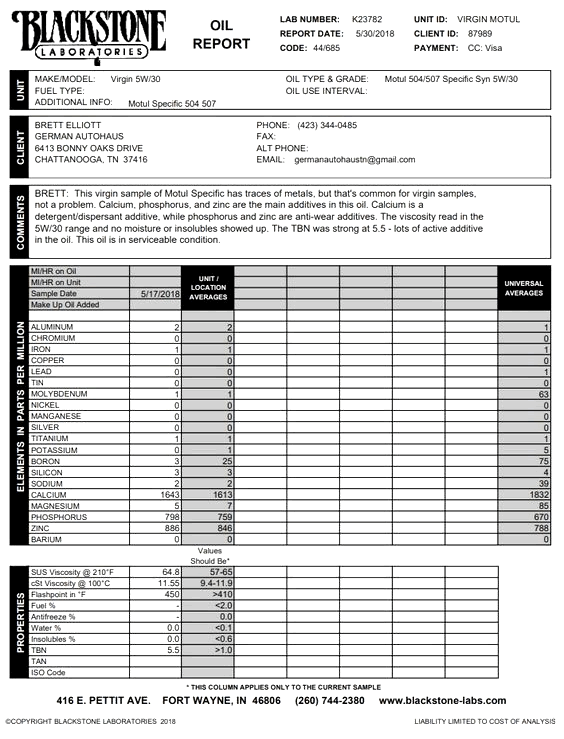

Motul SPECIFIC 504.00-507.00 5w-30
источник https://www.bobistheoilguy.com/forums/u ... 07_#UNREAD
Motul SPECIFIC 504.00-507.00 5w-30 свежее [bitog]
- Сообщения: 20004
sergey-bartex
- Сообщения: 1970
прикольно. при требовании ВАГа на ТБН минимум 6, тут 5,5
странное масло
странное масло
- Vadim_Mk
- Сообщения: 2576
- Откуда: Санкт-Петербург
- Имя: Вадим
Всегда будут какие то погрешности, плюс блендер то такой же мелкий и креативный как и Ровенол...
sergey-bartex
- Сообщения: 1970
тут погрешность тогда 10%. не мало ли? у креативного с ТБН все в порядке
- Vadim_Mk
- Сообщения: 2576
- Имя: Вадим
мое имхо что все что выше или ниже 5% от заявленного в pds - повод напрячься
вот для примера
Castrol Vecton Long Drain 10W-40 E6/E9 (CJ-4, E6/7/9, 228.51, VDS-4, DH-2) (Пост Vadim_Mk #64587)
Но мелким блендарам все эти отклонения - не указ конечно..Спокойно пускают петуха от -10% как у Еврола по KV100 (именно так родился oilch, или как незабвенный равенол в Dexos1 Gen2 + 50% по кальцию
В каждой избушке - свои погремушки
вот для примера
