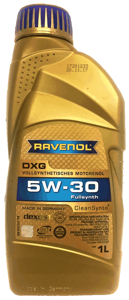

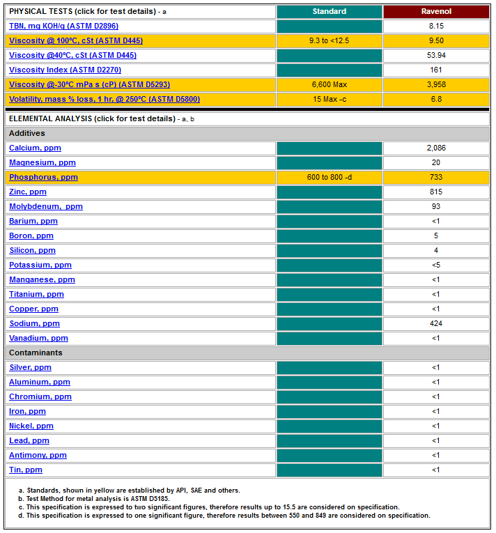

Лабораторный анализ свежего масла Ravenol DXG 5W-30 (SN Plus, dexos1 gen2)
Но первой генерации Dexos 1 и API SN (без "plus")
источник http://pqiadata.org/Ravenol_DXG_5W30.html

Как-то странно
У нас же равенол в рецептуре Gen2 не имеет натрия и так же снижено кол-во кальция до 1400 ppm
пруф на ОЕМ ОИЛ https://www.oem-oil.com/forum/OTChET-ob ... or-41/?p=1
тут появляется масло 20.11.2017 и опять с рецептурой Gen1
не понимаю, что происходит

Очевидно же, что эта ещё рецептура DEXOS 1 Gen 1. Видимо в Америку поставки Gen 2 начались позже, чем в Европе. Но повод "любителям" бренда набросить очередной раз на вентилятор конечно есть :lol:

Elena RAV,
20.11.2017 для омерики выпустили Gen 1 ?
с 09.2017 значит не все канистры перешли
или что-то опять не так мы поняли ?

Gubkin, Я могу отвечать только за Россию. С какого числа в других странах поставляется какая рецептура мне не ведомо. При переходе на новые рецептуры нас производитель спрашивает, что и когда мы хотим. Часто бывают хорошие предложения на товар предыдущих рецептур. В данном случае мы не закупались старой рецептурой по хорошей цене, так как масло DEXOS 1 у нас в России не сильно оборачиваемый продукт. Поэтому даже под старой этикеткой для нас шла уже новая рецептур DEXOS 1 Gen 2. Кстати на этом масле, которое продавалось в Америке, на этикетке указан номер лицензии для Gen 1. Возможно у них и до сих пор пока Gen 1 продаётся. Мне это неведомо :geek: К самому анализу есть вопросы? NOACK и CCS чётко говорит, что масло на основе ПАО.

Elena RAV, ну так завод один, какая разница РФ или америка
если перешли, значит перешли на Gen2
как на 20.11.2017 оказался Gen1 ?

Ну так всё в твоих руках :geek: Действительно рецептура RAVENOL DXG 5W-30 изменилась в августе 2017 года. И мы в РФ завозили ТОЛЬКО новую рецептуру. Хотя производитель всегда предлагает и старую рецептуру по специальной цене пока у него есть в наличии старые этикетки. На приведённом американском анализе на фото видно, что этикетка старая, с номером лицензии DEXOS 1 Gen 1. Анализ подтверждает ПОЛНОЕ соответствие содержимого этой лицензии. Более того, анализ подтверждает, что продукт полностью на основе ПАО. Видимо американский дистрибьютор воспользовался предложением производителя и закупился этим продуктом по специальной цене. В чём проблема-то? :mygod:
